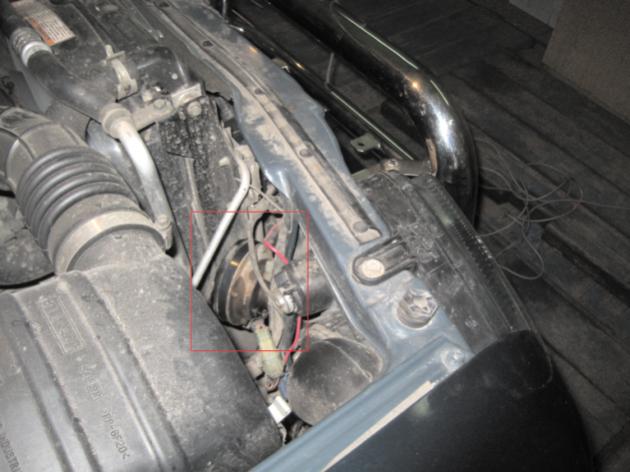

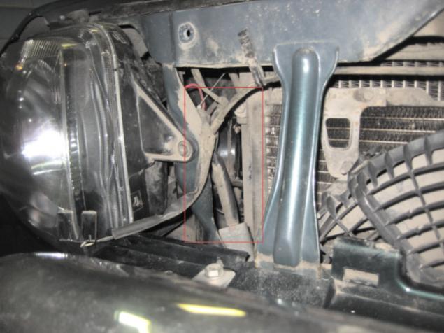

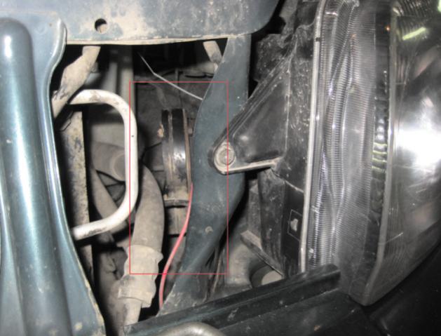

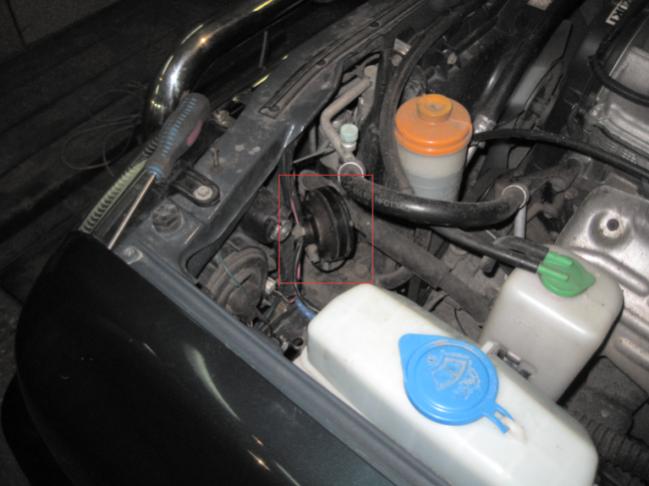

Подобрал в гараже наконец-то старые волговские дуделки... поднастроил, подрегулировал тональность... низ-верх как положено
Поставил на Джима (за фарами в панелях есть отверстия под кабельные клипсы) симметрично за фарами, улитками вперёд вниз - не заливает, грязь не попадает... Дудит теперь - хоть заслушаешься, по токам не горит ничего... очень доволен!!!
на фотах они сырые от ВДшки, соломинку потерял, брызгал винты регулировочные...

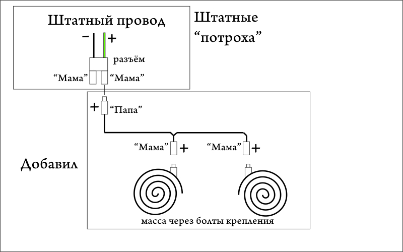

Объясняю:
один автомобильный зажимной разъём "ПАПА" - в штатную маму к плюсу (у меня жёлто-зелёным проводом приходит, ну япы, чёж поделаешь)
от него два проводочка с "мамами" на вторых концах: один коротенький - на правую рогалину
второй длинный - на левую рогалину
крепил проводку по штатным магистралям вентилятора
масса через болты крепления, через гравер к панели кузова за фарами, гайкой зажимаем и всё...
лучше пинцетом гайку между фарой и панелью просунуть... (но у меня пальцы и руки тонкие, я так достал)
