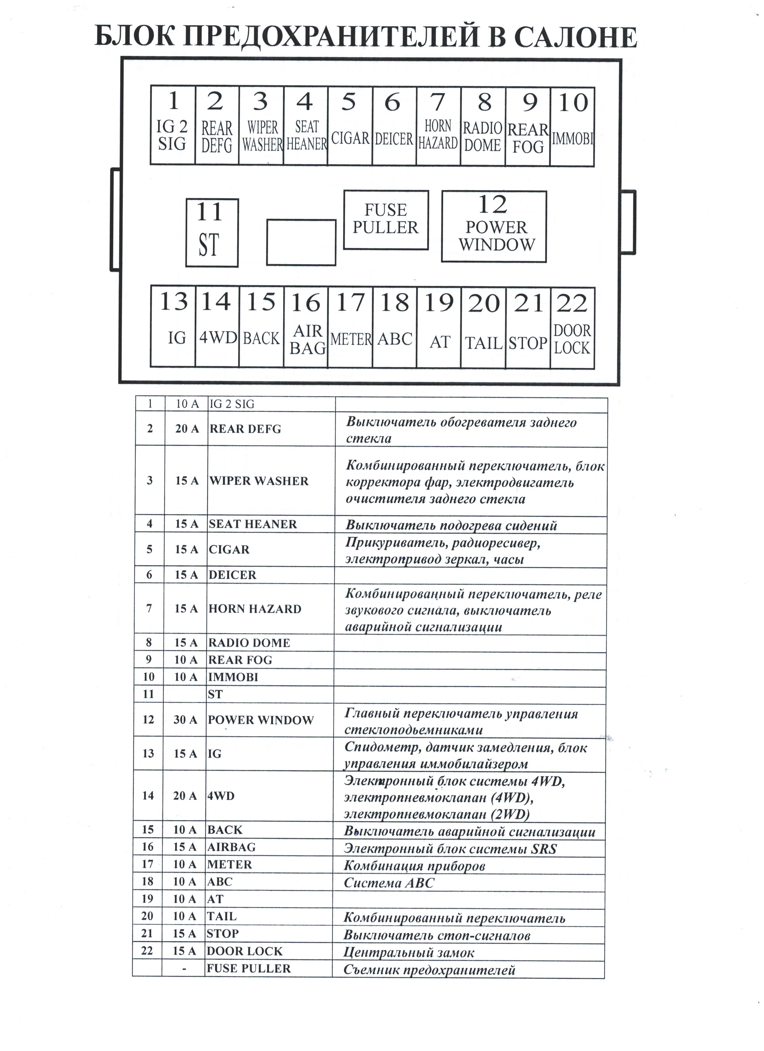

Всем привет прокурил тему с начала до конца, вопрос первый где стоит пред

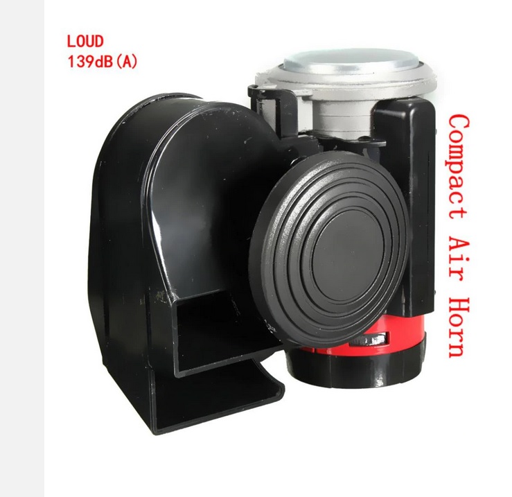

, хочу заменить его на 20 А т.к. хочу поставить китайскую гуделку ( есть в наличии) с релюхой (была в комплекте), но боюсь что пред на 15А (по-моему такой стоит на сигнал, на нем еще и аварийка:cool:) не выдержит. Второй вопрос может кто ещё ставил такие
, что подскажите?

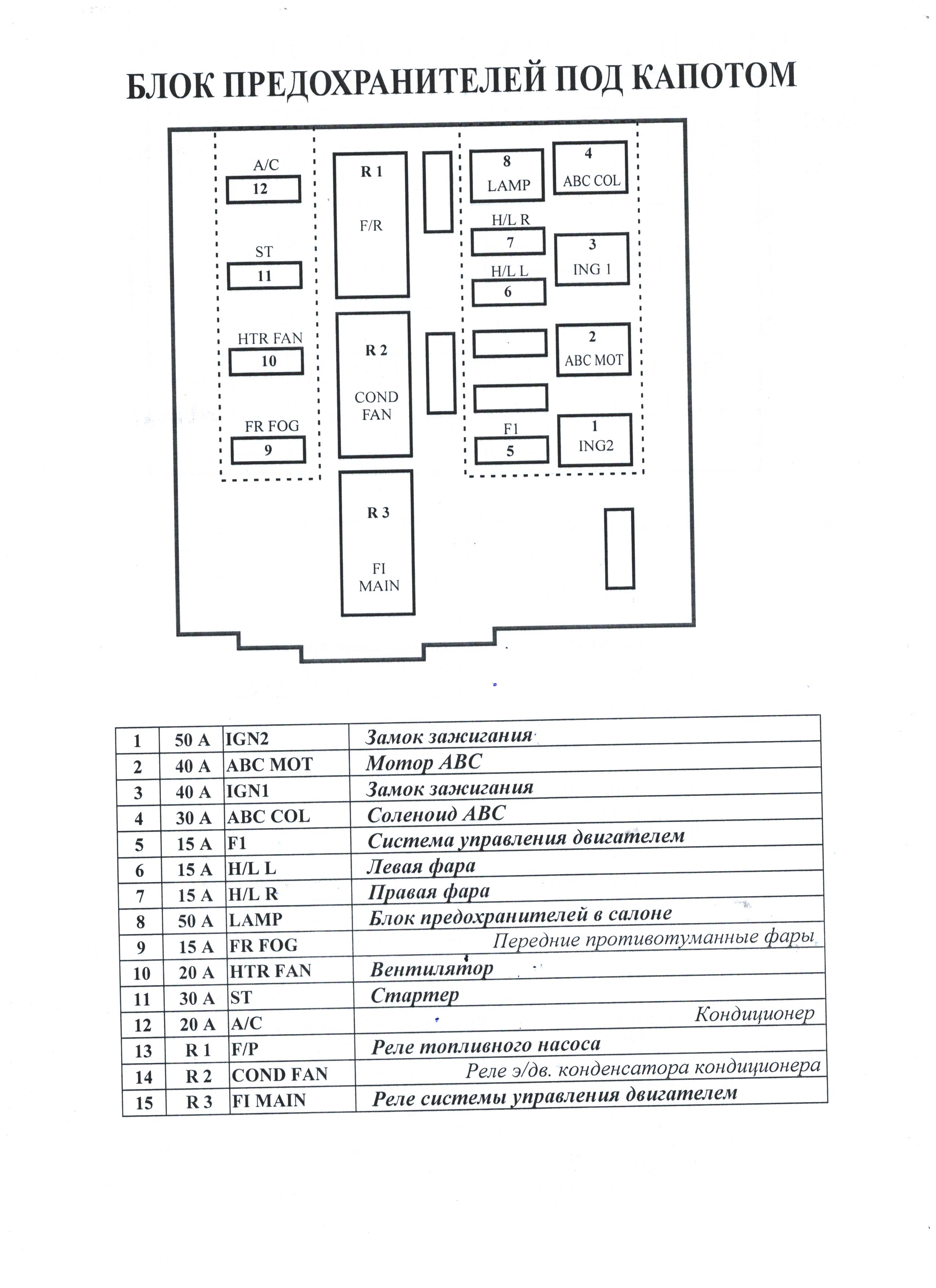

Вот схемы предохранителей. Машина 2008 г. Однако, если поставить предохранитель мощнее, может не выдержать проводка.
