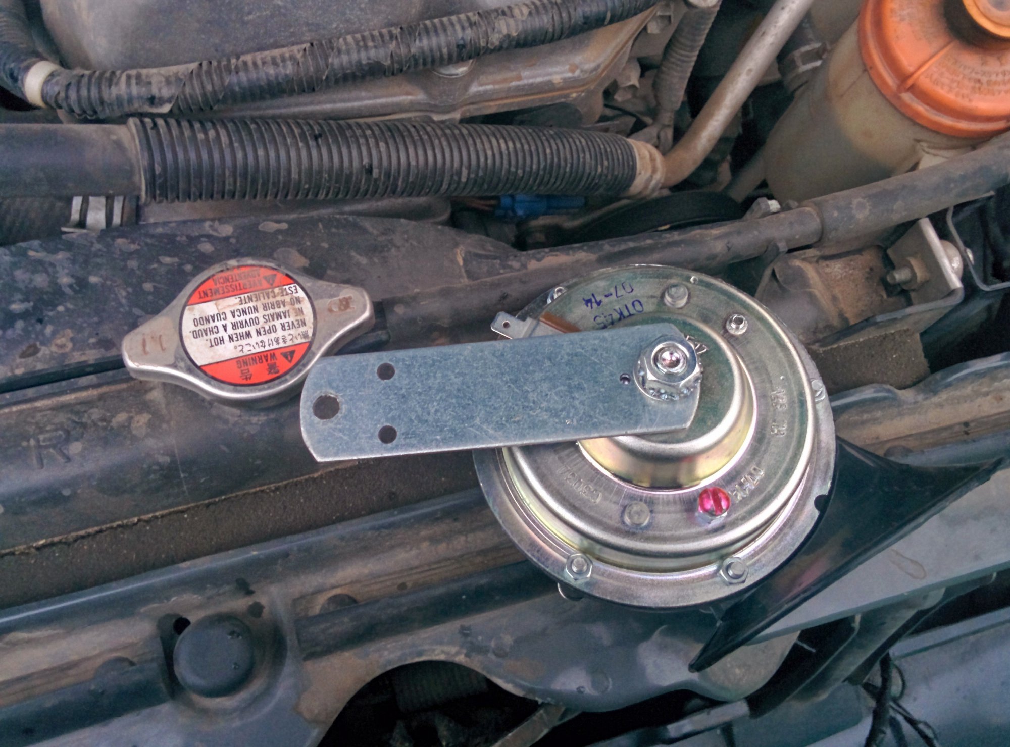

Прикрепил волговские сигналы таким способом, прикрутив их к шпилькам которые держут радиатор. Прозвонил тестером, массы там нету.Если правильно понимаю нужно с черного на родном сигнале кинуть на корпус волговского. На родном сигнале земля это черная? И минус там постоянный? Прикреплю еще схему которую нашел на драйве.
Здорово. И подрезать ничего не пришлось, только кронштейны сделать?
Именно так. У меня были подходящие стальные пластину прям по размеру. Ту пластину которая слева(если стоять лицом к авто) пришлось крутнуть на девяносто так удобней ставить, хотя когда я начал уже тулить выяснилось что и левую и правую можно сделать одинаковыми, простыми плоскими, они становятся и справи и слева)
Вот ответят где минус с плюсом я их еще и проводом подключу)))))

А параметры кронштейнов есть? Может, получится что-то похожее в метизах подобрать.

Длина 10 см ширина 2,5 см. Ну и отверстия на концах. Выглядит вот так:
Подключил. Белый плюс, черный минус. Дудит не кисло. Я бы сказал через чур)) Рекомендую)

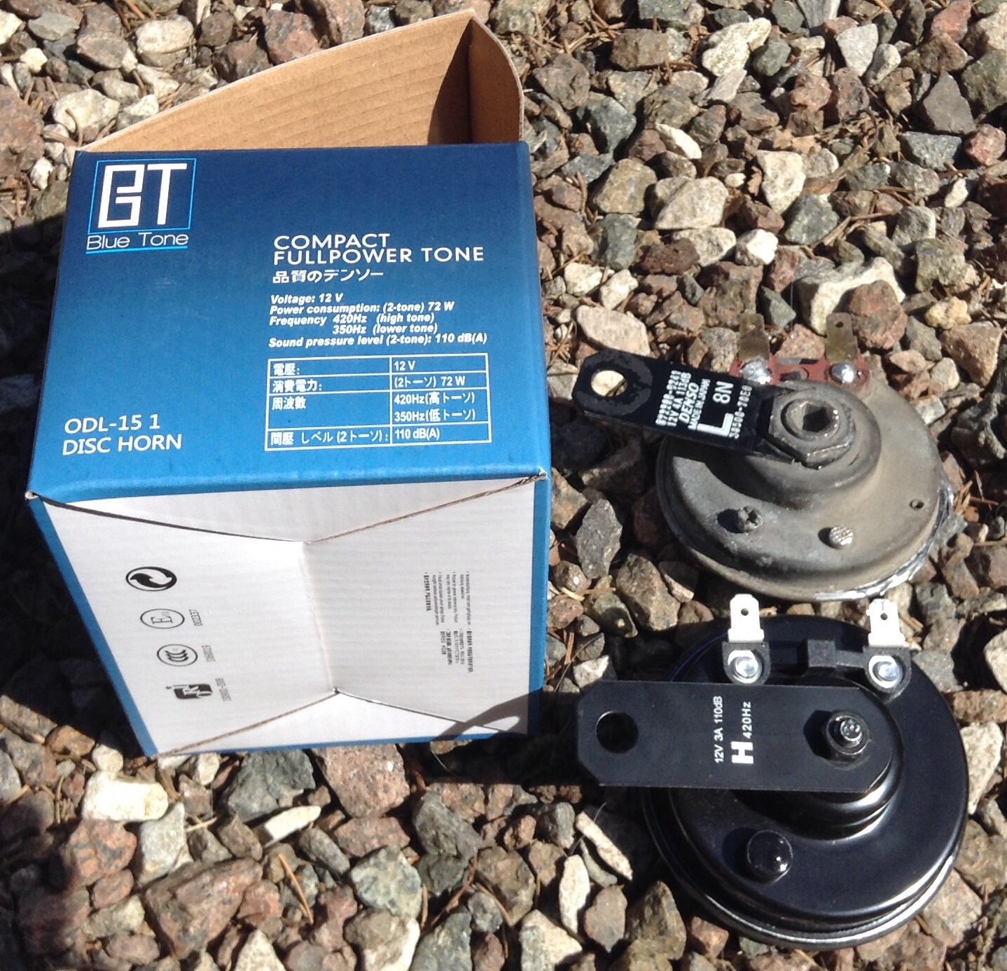

Приказал долго жить родной сигнал. Цену в сервисе объявили 3600 руб.
На предыдущей машине отгнил провод от разъема сигнала.
На этой машине я его засиликонил , но на сей раз контакт был не виноват.
На рынке в Южном порту купил за 1000 руб 2 китайских ( только парой продают). Не надо ни каких переделок.
Все подходит один в один и даже крепление. Диаметр одинаковый.
Называется Blue tone OLD 15 1 Disc horn.

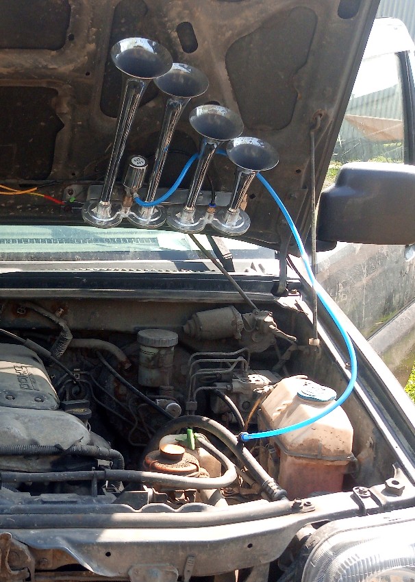

Я себе тоже установил пневмодудку.
Китайскую, 4х голосую. Еле впихнул её под капот. Работает от кнопки "start".

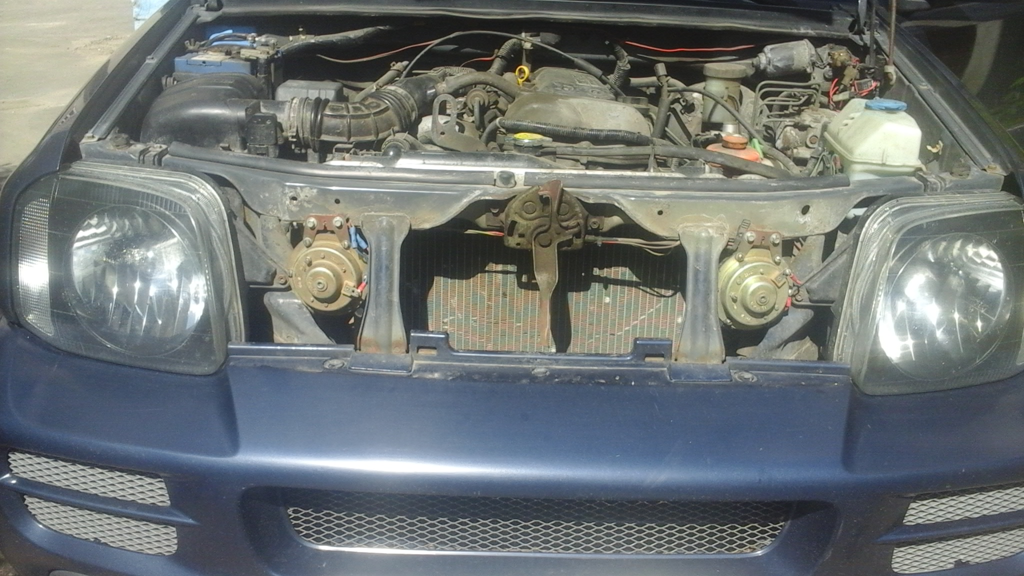

Внесу и свои пять копеек. После покупки поставил дополнительный УАЗовский сигнал низкого тона. Зеркально от родного. Звук стал понасыщеннее. А недавно откопал в гараже пару сигналов ГАЗ (высокий/низкий). С родными креплениями. Поставил.
Пришлось развернуть улитками внутрь, иначе не влезали. Но это не критично, главное, чтобы улитки были направлены друг к другу. Крепления, как уже сказал, родные, волговские. Правый сигнал на родном проводе, левый - на паралельном. Реле не трогал, его мощности хватает. Только сменил разъемы (на сигналах не папа/мама, а винты).
Полгода - полет нормальный.
П.С. На сигналах есть регулировочные винты, можно менять интенсивность.
