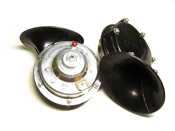

Люди, а какие волговские улитки у вас стоят? А главное - где крепятся? Сегодня взял пару - там такие раструбы, что на штатное место не лезет - капот цепляет, а другие варианты - либо за левой фарой, но там арматура нужна, либо в бампер (там уже вопрос, насколько они в воде проживут, если что), либо спилить нафиг раструбы, тогда проще.
Вот такие:

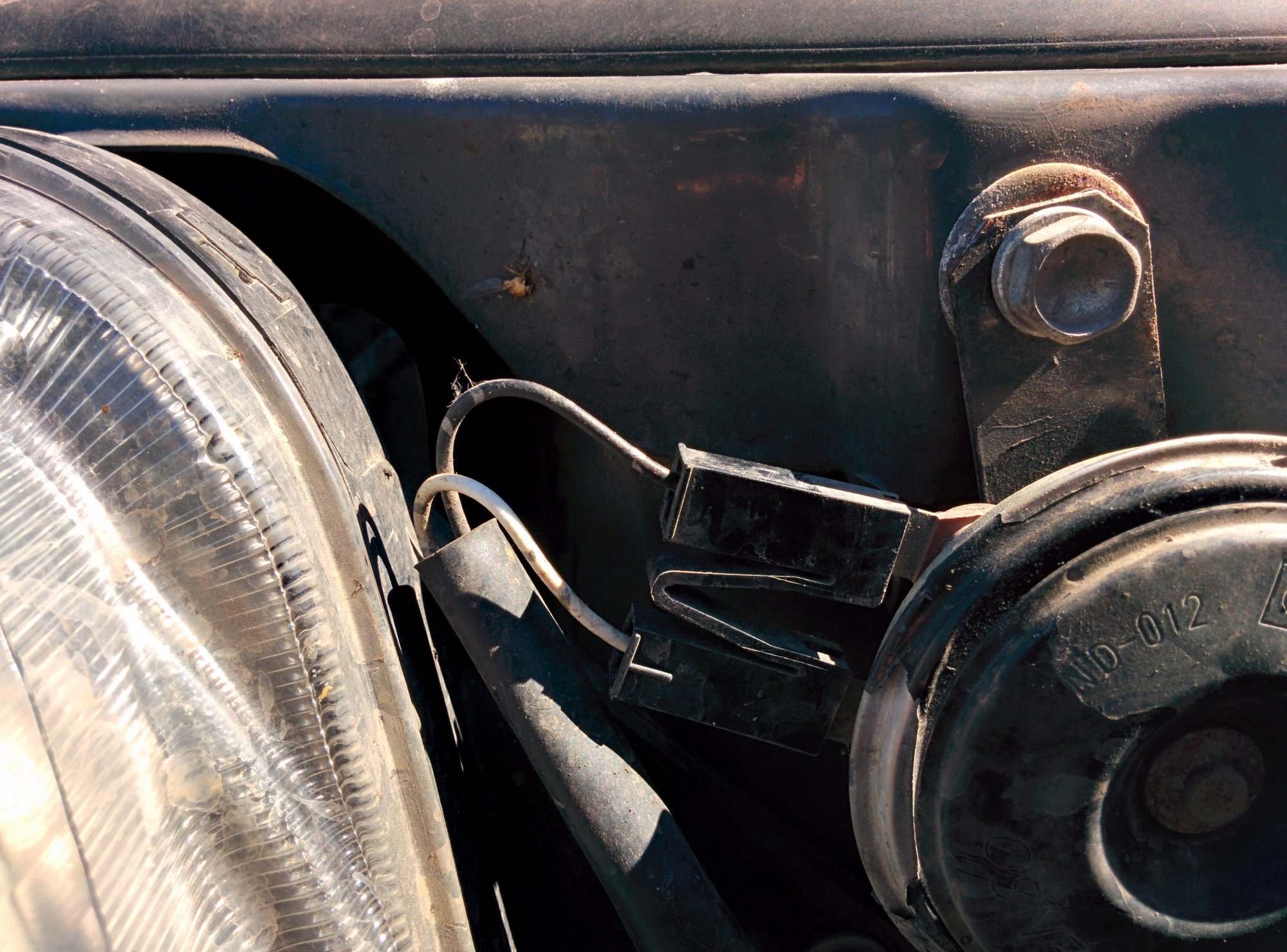

За фарой. Крепление согнуть - полчаса.

Ну я из двойки гнул и какую-то там косынку приварил. Уже много лет полёт нормальный.

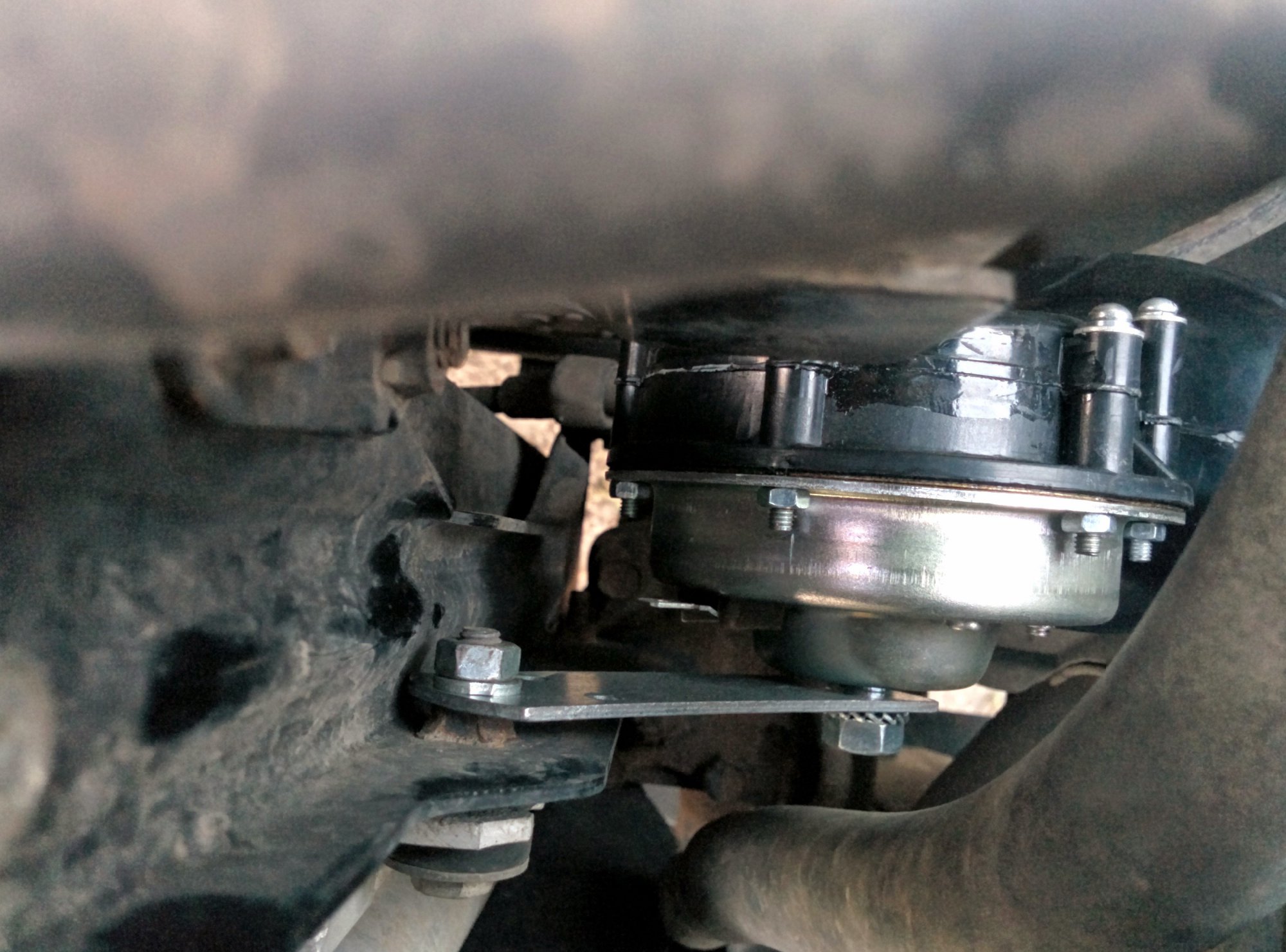

Suzuki Jimny ['03, M13A, МКПП]
я так воткнул. без допкреплений.

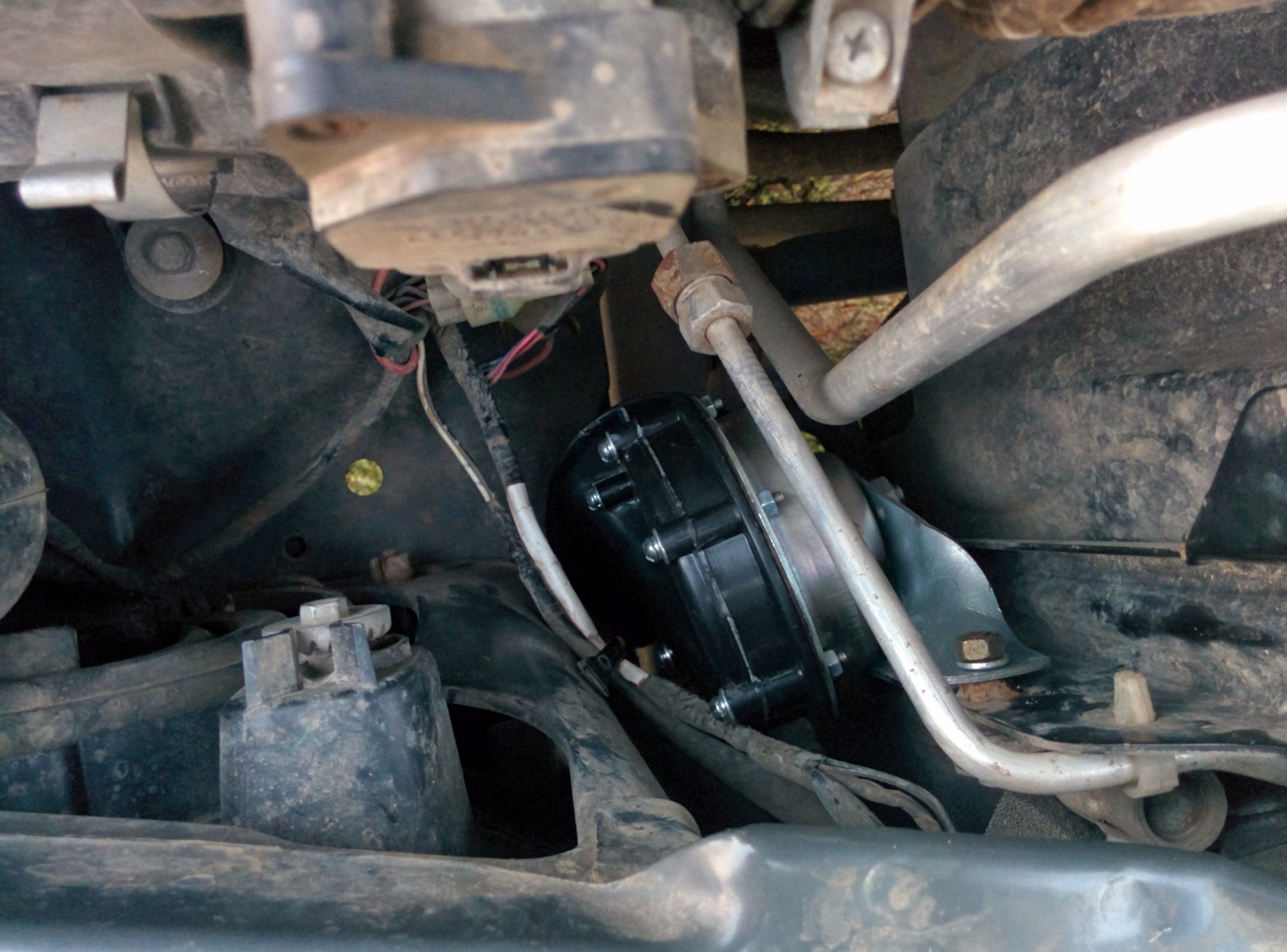

УАЗовская встает без переделки... Уже четвертую поставила :(
Заливает?
Галя, почему волговские не хочешь поставить? парой? они, если улиткой вниз направить, вроде живут после бродов, вода сливается. Да и дудят подостойней (парой высокий и низкий сигнал потомучта).

Полагаю, что заливает. Однако же, знаю людей у которых эксплуатация такая же или даже жестче, а дуделка до сих пор родная :) Карма, не иначе.
Волговские, парой... Кронштейн изобретать, располагать как-то... А тут один болтик открутить-прикрутить и клемму накинуть.

да без всяких кронштейнов они садятся, единственное провод удлиннить и все
я в 9-м годе как поставил здесь ранее в теме есть ,так и забыл... гудя и гудят

а вообще сигналы проще всего прикрутить на шпильки которые держут радиатор сверху, справа и слева. Там резьбы много и через пластинку как раз крепятся. Вопрос: а как узнать есть там масса и "достаточно" ли ее(рассмотрел, радиоатор весь на резиновых прокладках держится) Кинуть массу прийдется дополнительно.
Смущает что в родной сигнал два провода заходи а не только плюс.

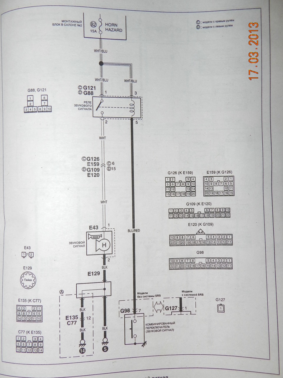

IMG_20140906_144805.jpg [DOUBLEPOST=1410108256,1410019613][/DOUBLEPOST]Прикрепил волговские сигналы таким способом, прикрутив их к шпилькам которые держут радиатор. Прозвонил тестером, массы там нету.Если правильно понимаю нужно с черного на родном сигнале кинуть на корпус волговского. На родном сигнале земля это черная? И минус там постоянный? Прикреплю еще схему которую нашел на драйве.

Я подключение вижу таким образом:
Судя по схеме белый это плюс. Его кидаем на плюс волговских сигналов. Черный это минус. В следствии того что на шпильках радиатора масса хреновая то можно с черного провода родного сигнала протянуть провод на корпус волговских сигналов. Это правильное решение?

Надо проверить на заводском сигнале между черным и белым проводом есть напряжение?[DOUBLEPOST=1410112736,1410112460][/DOUBLEPOST]Проверил сейчас у себя - нет там напряжения! Значит в момент нажатия на "бибикалку" подается напряжение и замыкается на корпус. Следовательно предложенная вами схема должна работать
