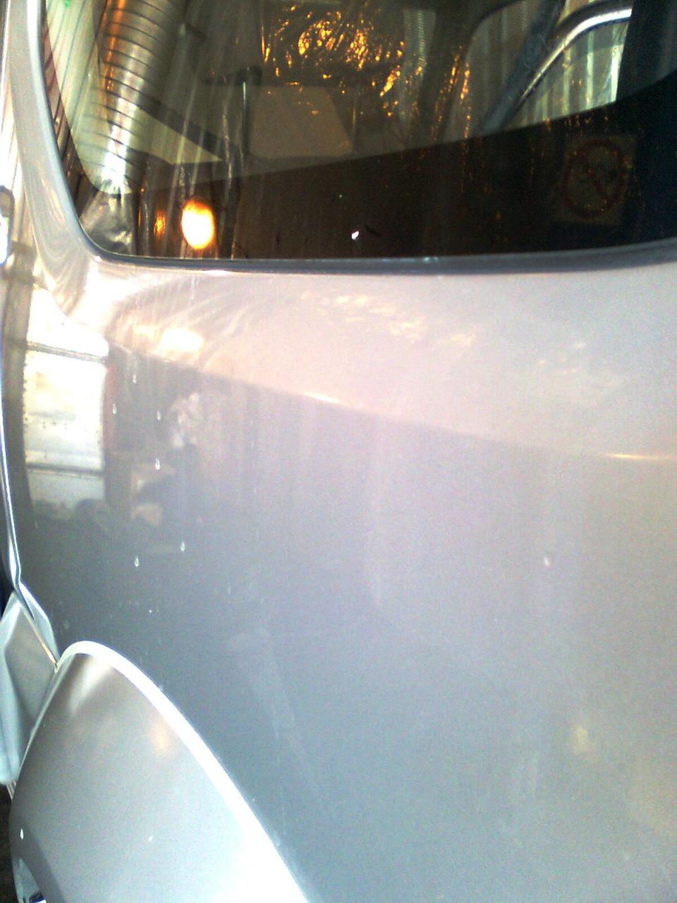

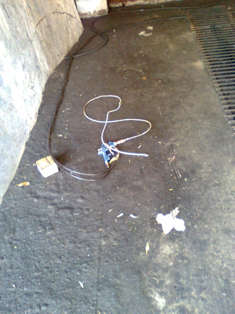

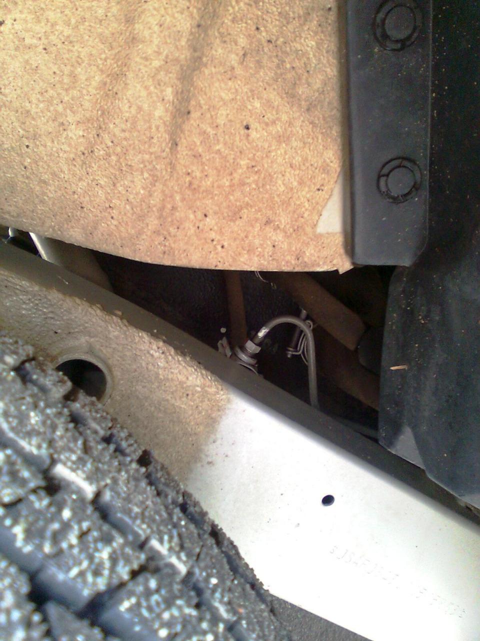

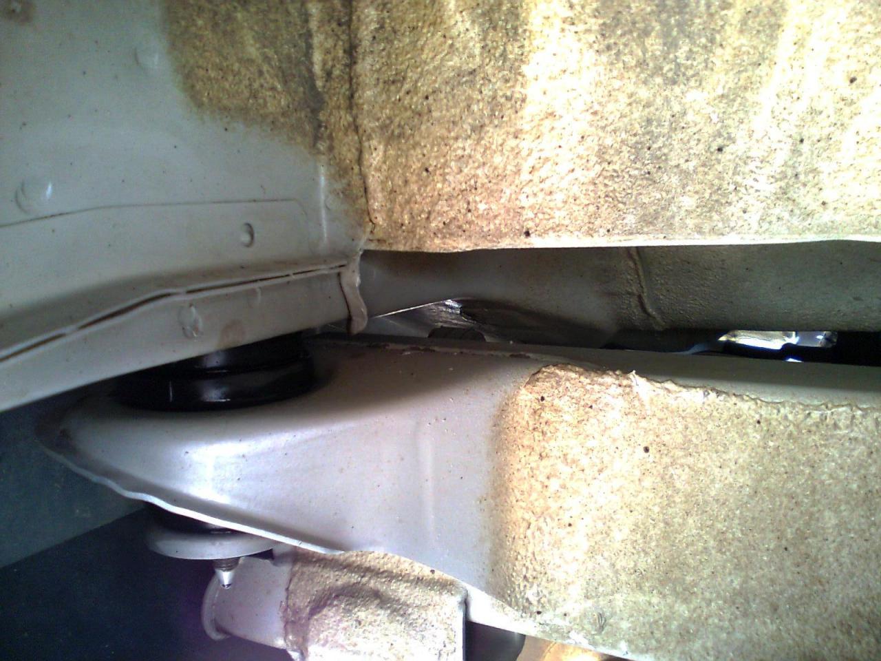

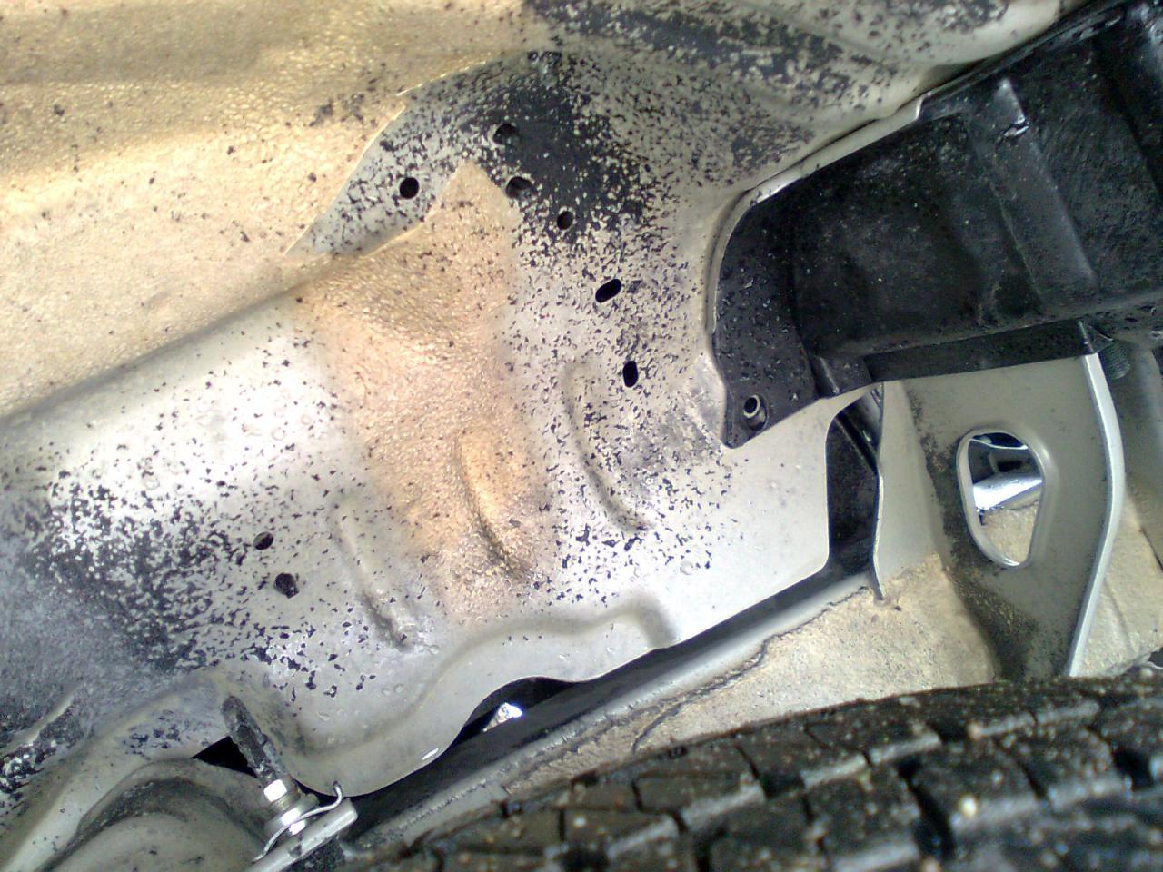

Всем привет!!! Делал антикор на станции (тектилцинк), после того как сделали антикор заехал на эстакаду -сделали так себе, хорошо попросил налить с собой бутылку антикора (из под пепси),вообщем на эстакаде еще около часа подмазывал не покрытые антикором места(над трубой глушака,в арках колес и передних и задних, за бензобаком,раму - точно уже непомню какие места, но их было достаточно, ну и др. - вообщем ушла вся бутылка)Это я к чему написал -ЧТО ВСЁ НАДО КОНТРОЛИРОВАТЬ И ТЫКАТЬ ЗААНТИКОРЬ ТАМ И ЗДЕСЬ НЕ ЗАБУДЬ, А ВОТ ЗДЕСЬ ТОЖЕ!!!
Будьте внимательней и прежде чем принять работу посмотрите все и укажите на недостатки и чтобы их устранили!!!

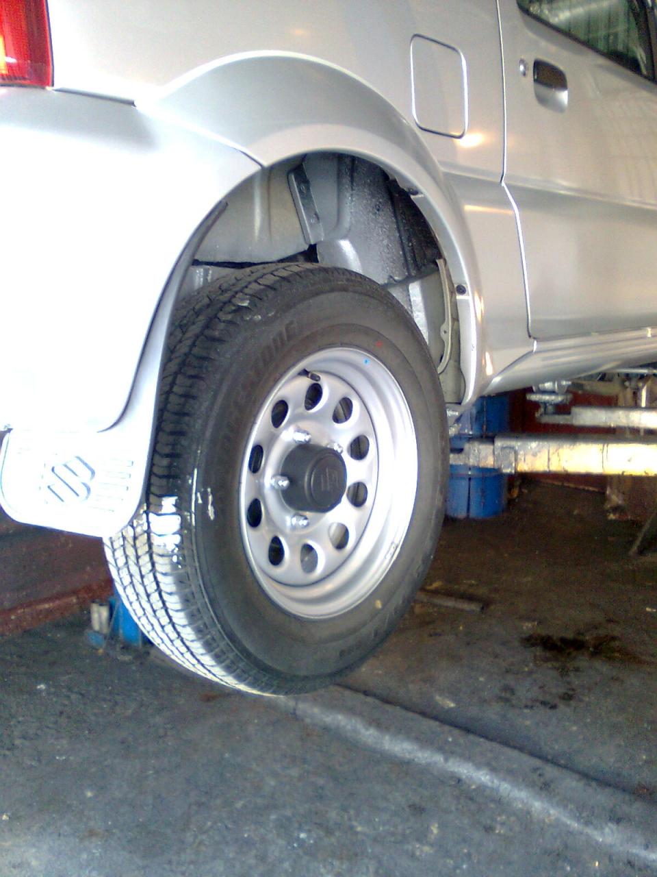

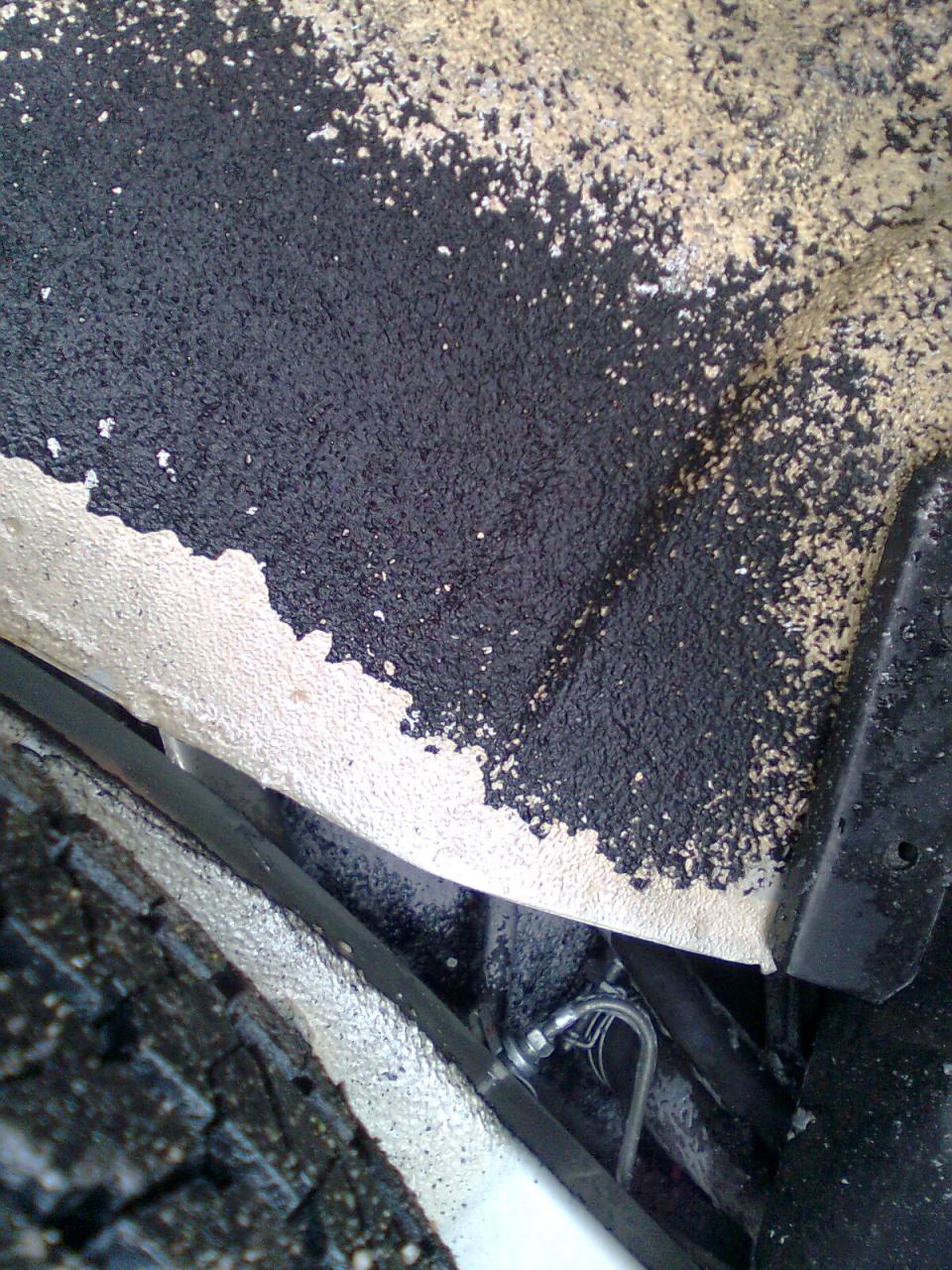

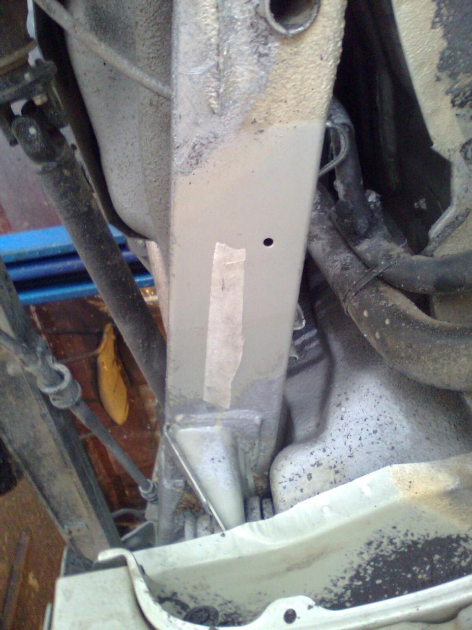

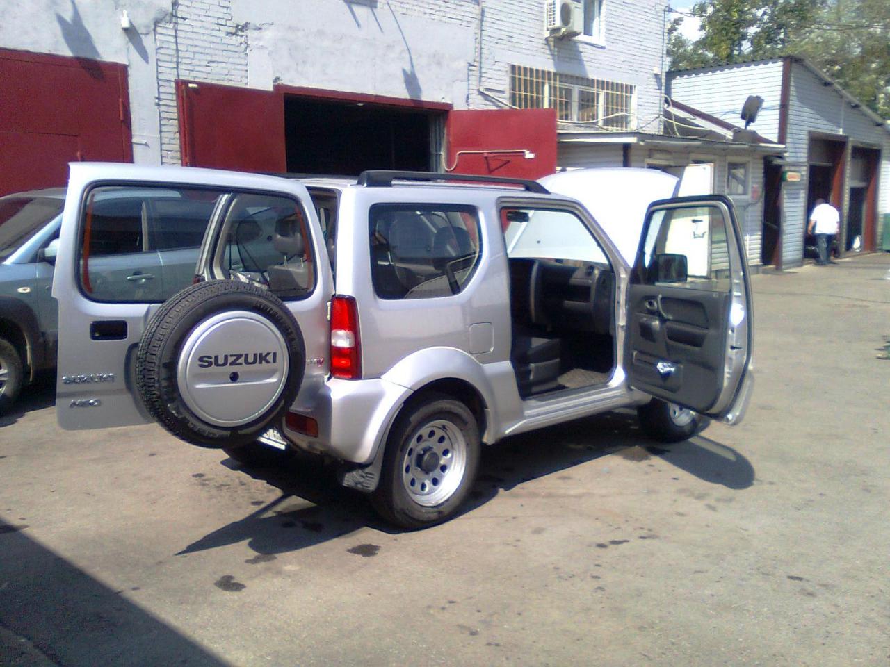

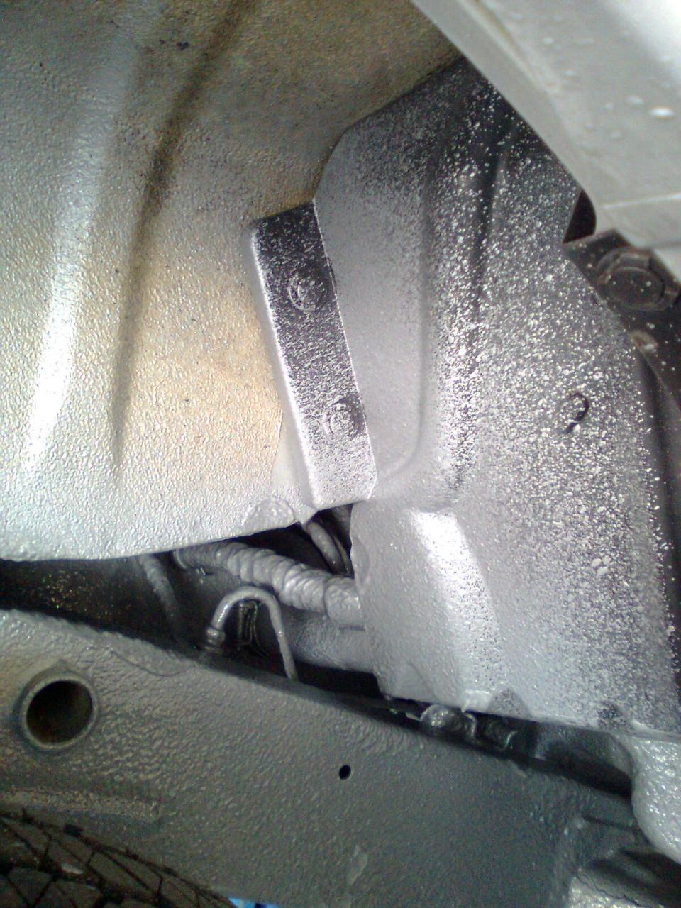

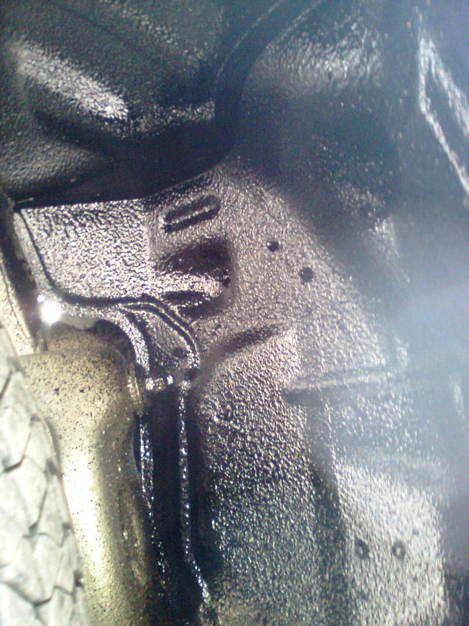

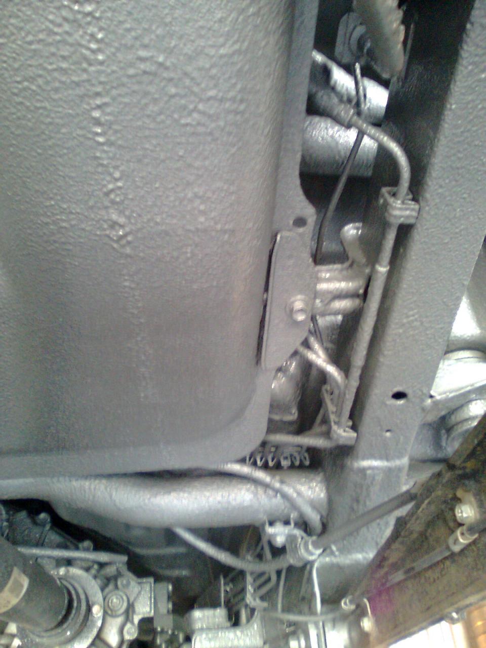

Я уже писал о своих злоключениях (в этом году) при антикоре и жидких подкрылках в Неокар сервисе, но статья была удалена модератором. Хотел как лучше и для всех , а получилось как всегда... Так вот , так как людей всё же жалко напишу ещё раз кое что. Эпопея длилась в два приезда по 8-9 часов каждый. В первый раз накосячили так,что я уехал под сильнейшим впечатлением. Впарили заместо жидких подкрылок подавитель шума (думая что все вокруг идиоты и даже название на таре перевести не в состояние с английского на русский) От машины не отходил ни на минуту, а если бы отходил вобще трудно представить что бы было. Инструмент постоянно плевался и засорялся от антикора, мастер чистил его чем попадя. В технологические отверстия лезть" кишкой" для пролива даже не собирался, и только после замечания соизволил найти кишку и пролить все эти отверстия под моим надзором.:thumbsdown: Вобщем сначало стоял молча, а потом пришлось руководить работой... Замечу - за свои деньги и время. Нарушалась последовательность нанесения нитро состава и самого антикора(надо вначале подкрылки а затем антикор) Сушку , после помывки машины , сам два раза предлагал продлить . так как она просто производилась на ветерке и солнышке , и только после замечания включили тэны и обдув воздухом.(без Вас это воще не включат...) Машину и салон не накрывали фартуками , угваздали элементы салона. А когда впаривать начали псевдо жидкие подкрылки - уехал для дальнейшего возвращения с подготовлиными притензиями и переделкой работы.:( Работу переделывали , всё отковыряли и делали заново. Новый мастер , справедливости ради, нужно сказать был ответственным и в разы отличался в лучшую сторону от предыдущей рукожопой смены.Снова не отходил от машины весь процесс наблюдал рядом. Теперь машину укрыли фартуками , закрыли колёсики. Только подъёмник у них не работал нормально...В результате его заело , машину подняло под самую крышу ангара, и после дрыганья она начала ползти на упорах, вобщем её чуть не уронили, начали экстренно прикручивать колёса ... я вобщем поседел на несколько волос. Подкрылки лили теперь с технологическими прмежутками и по нормальной схеме. Вот такое кино вышло . Представте теперь если Вы отдаёте ключи и уходите ... Нервов угробил и машине досталось.Разбирался по букве закона и юридическим вопрсам с этой фирмой. Приехал под впечатлением,очень хотелось уберечь других людей от всего этого, написал статью.Но так как после таких злоключений применил аналоги не нормативной лексики в статье, модератор её удалил. Желаю никому не попасть так как попал я, удачи всем. Были фото всего процесса, найду ,выложу.

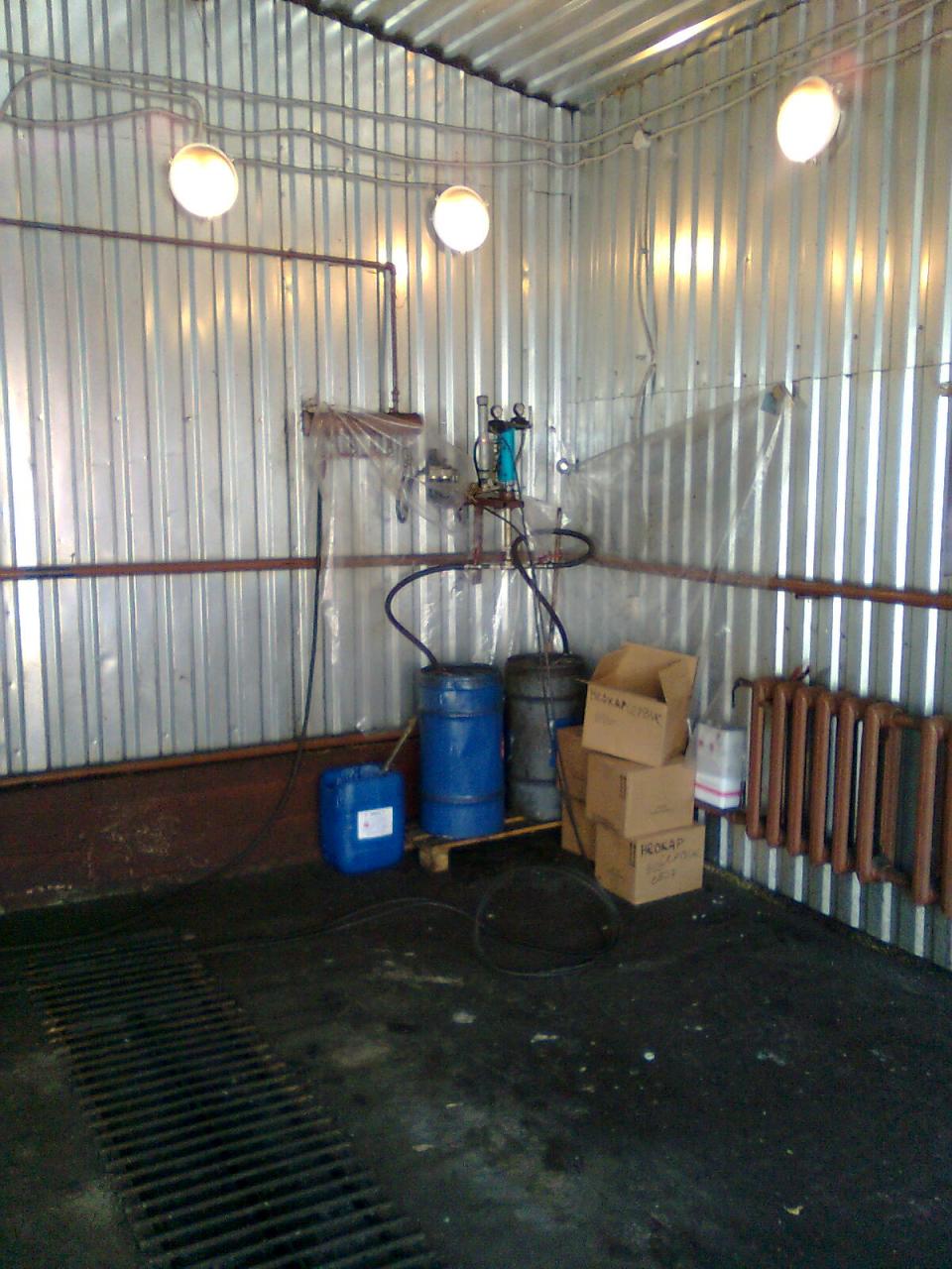

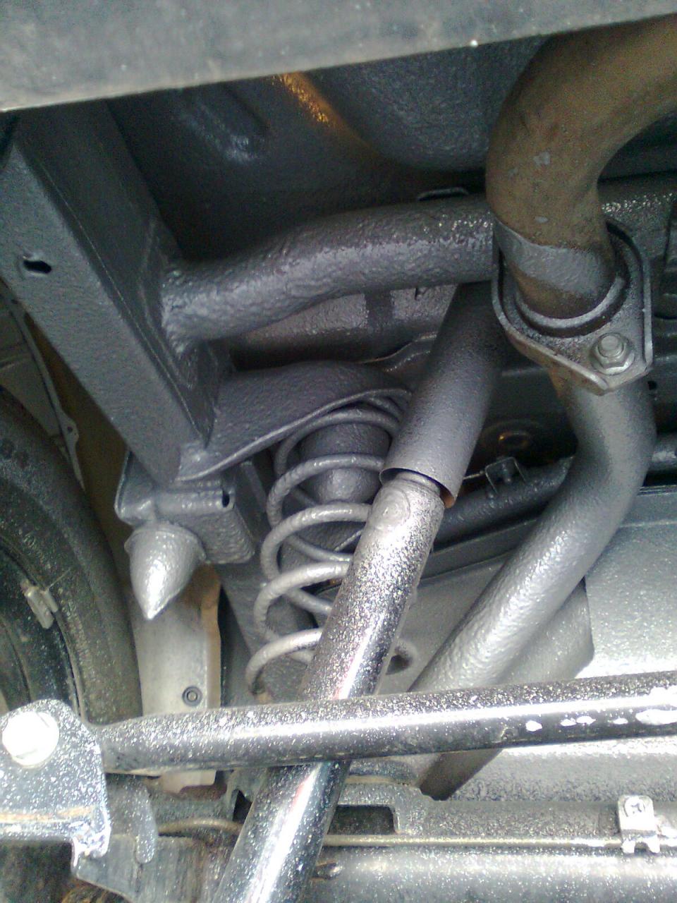

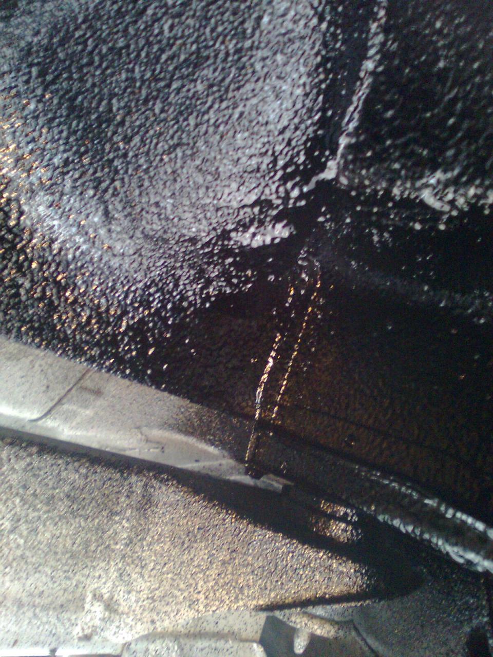

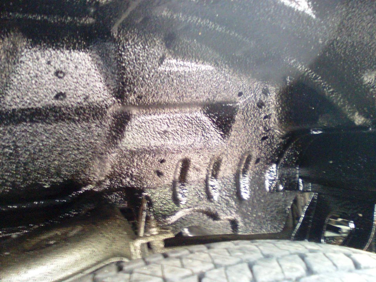

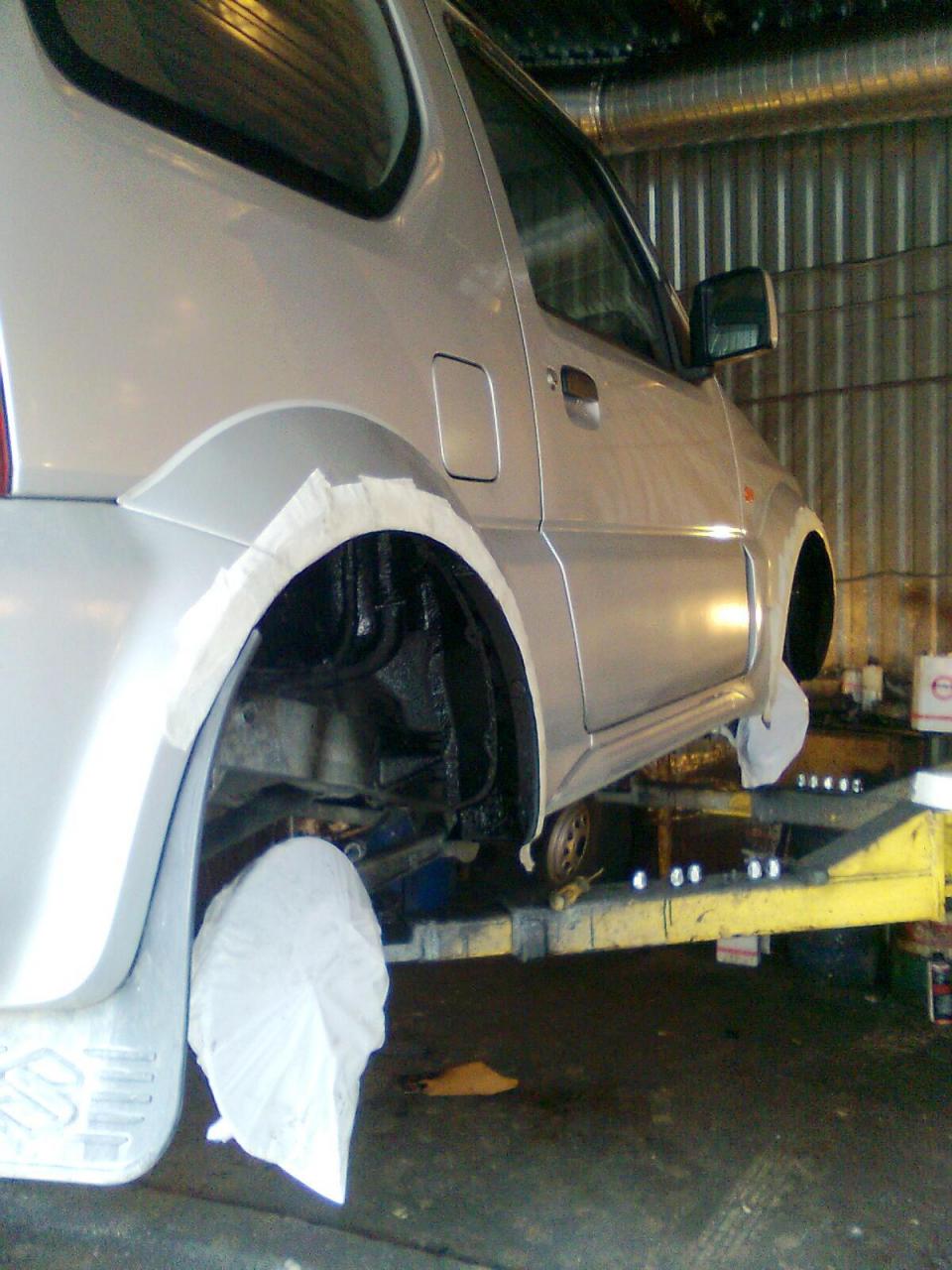

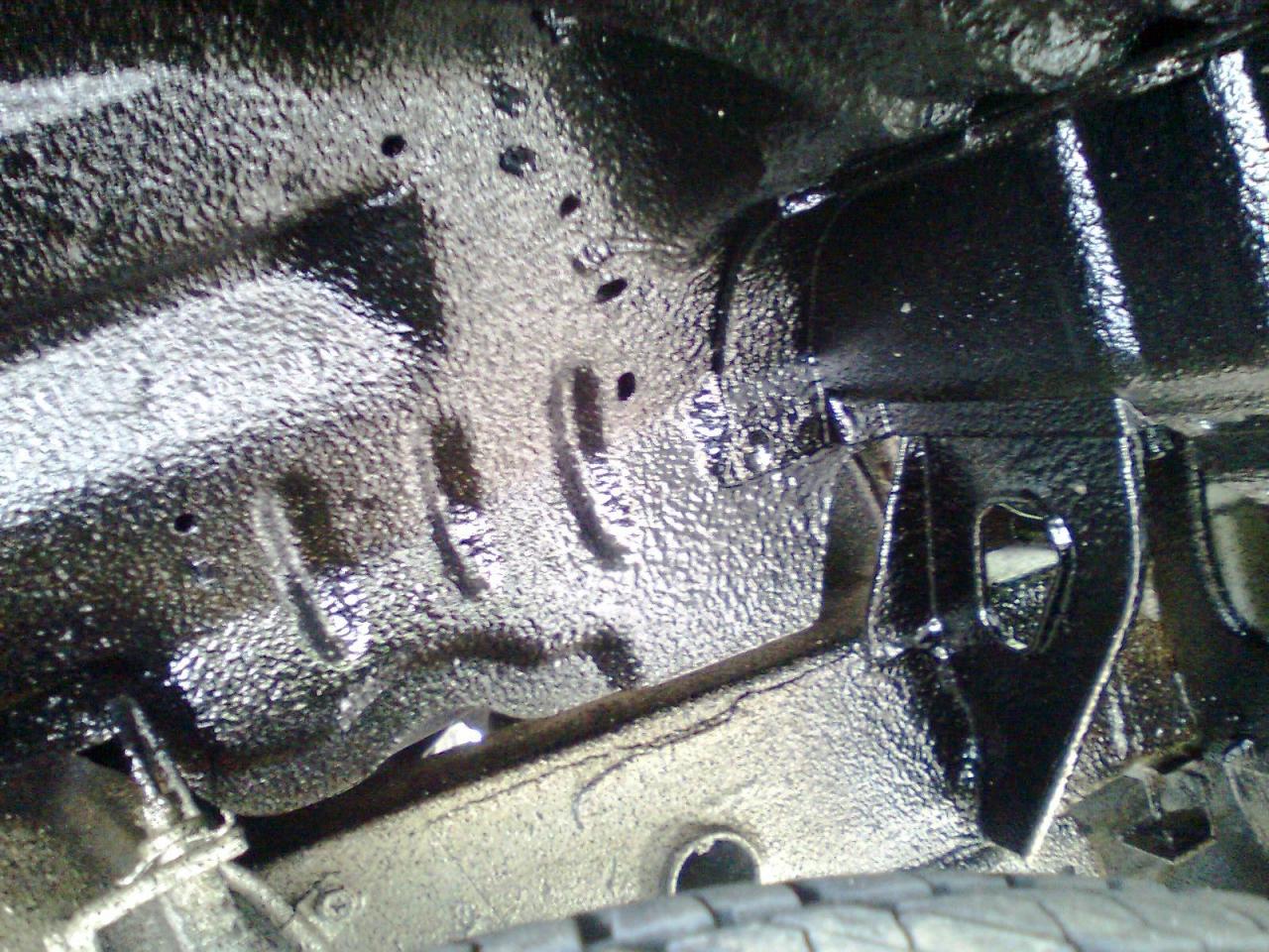

сохранённый фотоотчёт. 1Сушка на солнышке. 2.первая подвеска машины 3.бочки и инструмент. 4.Родное покрытие на машине. 5.Впариваемый состав взамен реальных Жидких подкрылок. 6.Отковыряли уже сделанное. 7.Второй подвес машины. 8.Жидкие подкрылки 9.Такие капли антикора были и в салоне...
Интересно, это на всех станциях антикора такой беспредел?Я то хотел сидеть смотреть, чтобы ничего не открутили от новой машины, и не заменили на БУ, а оказываается надо еще процесс контролировать...

В любом деле есть много тонкостей, человеческий фактор часто играет плохую роль. Встречались и прекрасные специалисты и мастера своего дела. Но чтоб хоть как то отличать МУХ ОТ КОТЛЕТ , думаю полезно знать мало мальски самому предварительно суть любого предстоящего процесса в чём либо, конечно это сложно и хлопотно(да лень матушка нас взрослых людей тоже любит) но результат всегда будет выше , чем слепое доверие , особенно псевдопрофессионалам. От машин никогда не отхожу , к мастеру не лезу и над душой не стою, и порвете, хорошим мастерам это не мешало никогда и упрёков от них не слышал, и часто это помогало добиться лучшего результата по работе.( нормочас на лицо, а не простое стояние машины в рем. зоне за ваши деньги) По закону это некоим образом не возбраняется, да и все солидные сервисы давно спокойно относятся к этой теме, даже имеют сложные системы демонстрации процесса Вам в комнату ожидания , полезно и приятно. :thumbsup: Доверяй но проверяй. Удачи.

Ответ: Про антикор вопросик...
Записался на Ваксол к Виктору Ивановичу (ИП Филиппов В.И.) на Непокоренных, по наколке с Опель-Астра клуба. (там тоже по купону скидка 5%), только очередь 3 недели...
ReticentJ
21 Февраль 2010
361
95
Jimny 2009
Не планируйте долгой поездки после процедуры, ну и с ребёнком или человеком страдающим повышенной чувствительностью к запахам, пахнуть будет несколько дней в салоне. Удачи;)
