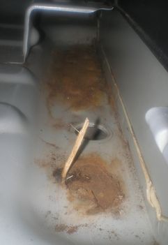

Тут давеча писали, мол антикор делать не надо, 10 лет не сгниет.
Вот фотка машины, которой 3 года и 3 месяца:
А надо или нет, думайте сами.

Это какое место на фото, чёт не пойму.
Ответ: Про антикор вопросик...
Это крышка бензобака, наверху видно кусок пробки заливной горловины.
