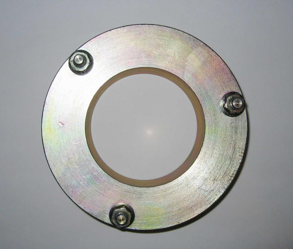

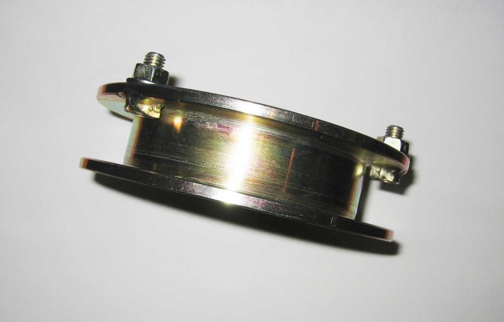

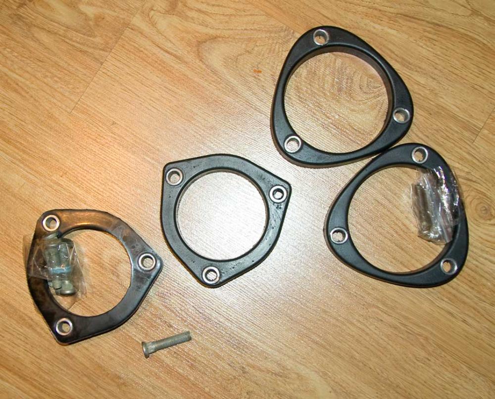

Ответ: Проставки для Лианы & Aerio... Вопросы и ответы, плюсы и минусы
Компания ПОЛИМЕР из Новосибирска изготавливает проставки на разные авто.С доставкой обошлось в 1,1тыр.По словам изготовителя-надежные.
Никто не ставил себе такие проставки?
Я себе заказал, в багажнике валяются, никак не доеду поставить.
Больше 2см не делают для лианы.
Я про них узнал на этом форуме или на сузуководе, не помню, но там описывал тот, кто их ставил, что они не ржавеют, не мерзнут ... короче нормальные. Почитай, поищи.
А то что 2см мало... между 2 и 3см всего 1см, который почти роли не играет, мне нужно чтобы в бордюр мордой не тыкался, не хватает примерно 1см, рядом с домом и парой нужных магазинов, а для сугробов нужна другая машина. С этой, все равно, тщательней придется выбирать место парковки.
Может поделитесь рассказом о механизме заказа и пересылки, а то опыта в таком деле у меня нет, а проставки вроде симпотичные, и, главное, 2 см - в минимальной степени повияют на работу ходовой, как мне кажется ))
да все просто на сам деле:
;)приходит ответ :
-""""Ваш заказ:
9-15-001-400 руб
9-15-002-400 руб
Доставка-300 руб
Итого по квитанции:1100 руб
Оплачивайте квитанцию.
По приходу денег отправим в 2 дня.
От Вас: ФИО, полный почтовый адрес и телефон.
Толщина проставок 20 мм, но как показывает практика установки автомобиль
поднимается чуть выше толщины проставкок. """
Заказ ожидал больше 2х недель.

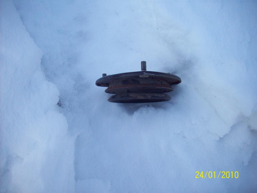

Поставил проставки,наконец-то.:thumbsup:Опробовал в своем заваленном снегом дворе, куда не рисковал соваться уже несколько дней, прошел и только несколько раз задел днищем!Показываю
При установке надо ли отрезать - высверливать старые болты с опор?
ударом молотка удаляются :hilarious:

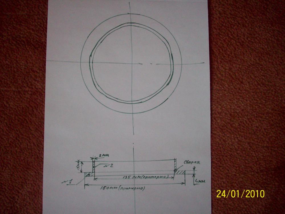

Поставил наконец то проставки 30 мм. по чертежам делал заказ у токарей. Машина стала реально выше. При морозе чёт трещит спереди поначалу, потом перестаёт. На поворотах на скорости около 60 реально ощущение, что машина на переворот уходит....
Поезжу покатаюсь, есси чёт новое будет напишу.

Всем привет кто читает мое сообщение. Хочу поделится информацией по проставкам .
Совсем недавно переписывался с одним человеком (Екатеринбургский сузуки клуб)
Так вот этот хороший человек написал что задрал свою ЛИАНКУ с помощью праставок от
передне приводного ВАЗА (09-10 идентичны) Конструкция праставок позволяет их применять НА ПЕРЕДНИЕ стойки БЕЗ ДОРАБОТАК .Только их высота всего 2см и нужно
будет менять короткие болты на опорах (выбивается молотком и забиваются длинные
от ваза ) А на ЗАД их пришлось немного уменьшить в диаметре и рассверлить отверстия ( говорит что 30 минут и все готово ) Сам пока не проверял инфу , у нас морозы 2 месяца стоят под -30. Так что если кто прикинет под капотом савпадают или нет отвер-
стия отпишитесь плиз , а то я никак ни саберусь . ;)

Я давно писал что подходят! А на задок нет смысла...

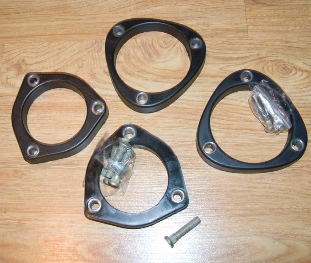

А что за проставки от десяток? фотки есть у кого-нить?
Проставки от 10ки очень похожи на продукцию ком Полимер (если не изменяет память , ставил себе на тазз в 2002г) только они из сплава сделаны (вроде дюрали).
А поставить походу их раз плюнуть , даже рулевые наконечники не надо сдергивать.:thumbsup:

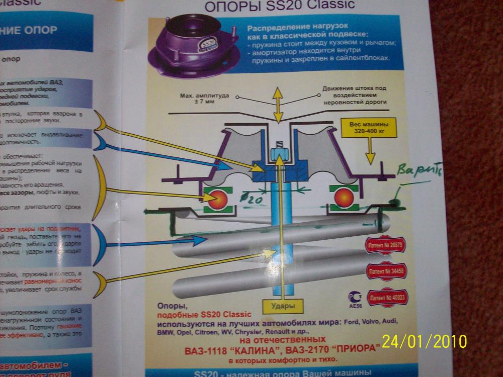

sanich72
22 Январь 2010
4,279
1,740
Московская область - Коломна

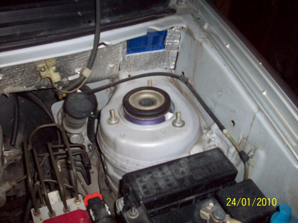

Здравствуйте форумчане! Давно захожу на форум но ответить смог только сегодня По поводу сс20 -катаюсь на них третий год . Результатом доволен на все 100% Тк после установки исчезли стуки при ходе сжатия и передняя подвеска стала работать более правильно!
А как эти опоры подошли? Ведь это не проставки а опоры, как ты их объединил со стойками и пружинами? неужели они подходят?
Всем привет , по поводу опор SS20 мои догадки подтвердил SANICH72 ,риспект ему что решился попробовать поставить опоры от другого авто . Я лично пробовал эти опоры как говорят на вкус и осмелюсь доложить что это хорошая вещь, во всяком случае на десятке они себя показали просто гудд. В SS20 в отличие от других опор ставится просто огромные подшипники (почти во весь диаметр опоры) и их убить очень сложно,опора становится почти вечной. Для их установки ни каких доработок не требуется(во всяком случае так видно при осмотре стойки с пружиной в сборе) , понадобятся только стяжки пружин для разбора. (Пружина давит на опору через опорную чашку которая остается родной) Ну короче если я в что-том не прав меня люди поправят.
И еще SS20 имеет хороший товарный вид (Сиренево-перламутровый цвет), и эти опоры используют в основном тюнингисты , так-что не ждите дешевой цены (в 2002г они стояли 2000 руб )
;)На замену штатных опор не решался долго но к сожалению это слабое место всех Лиан, Взяты они от Балены а она легче процентов на 20 и соответственно в лиане они перегружены, Для ровных дорог европы это не страшно, а у нас после 1-2 лет они начинают постукивать(об этом писал журнал за рулем)страшного ничего нет ,но довольно неприятно , Выяснил это когда снял стойку---на чашке в которую упирается опорный подшипник и нижней частью самой опоры были видны следы контакта(вот он и стук) На снятой (не нагруженной опоре) зазор в этом месте составляет 13мм (видно на фото) а под нагрузкой (загружена весом самой машины стоящей на месте)уменьшается до 4-7мм,а то и меньше , при наезде на препятствие резина опоры деформируется еще больше и появляется стук, Проверить деформацию опор можно не снимая их с машины, достаточно поднять капот и померить расстояние между плоскостью к которой крепиться шток амортизатора(например сама гайка штока) и неподвижной плоскостью(любая ближайшая точка на кузове а/м) затем поднять переднюю часть а/м(чтобы колеса слегка касались земли) сделать тоже самое, разница замеров будет –деформация опор, У меня было 6-7мм и уже появлялся стук, Замена их новыми результата не даст т,к, он будет очень недолгим, Менять их решил на СС20 т,к, они имеют принципиально другую схему(Здесь резиновый демпфер ,к которому крепиться шток а/м, не загружен весом самой машины(это принципиально)работает намного лучше, Более подробно здесь www.autosystem.ru Установка опор потребовала их доработки, 1---Крепежные отверстия в кузове увеличил на 0,5мм 2---Отверстие под крепление штока с низу а/м в новых опорах пришлось рассверлить до диаметра 20,5мм примерно на ¾ длины 3—изготовить новую опорно-центровочную шайбу для пружины и приварить ее к новой опоре(диаметр пружины сузуки больше на 10мм) Самое трудоемкое –это шайба, Сделал ее при помощи эл. лобзика сварки и болгарки,ПОЗ-1 вырезал из 4мм листа эл лобзиком, ПОЗ—2-отрезал болгаркой полосу согнул ее в кольцо и приварил к поз. №2 (подр. на эскизе). К большому сожалению делал 2 года назад и никакие эскизы не сохранились, делал все сам по месту, поэтому размеры диаметров на эскизе привожу только примерно. На все про все у меня ушел целый день, дольше думал и примерял, но результат того стоит. Если есть вопросы, задавайте, с удовольствием отвечу. Вот что получилось(см. фото).
1.Подскажите какие именно вы опоры поставили себе ? ( Я посмотрел линейка SS20 разрослась и у них сейчас видов шесть ) 2.Ставил сразу с проставками ,если да то на сколько подрос клиренс ? 3. Что можно придумать что-бы поднять задок ? ( Я так понимаю передние и задние проставки отличаются ) В общем с передком разобрался а вот что с задком делать ? Отзовитесь жду !!!
;)Ставил СС20 стандарт. По поводу высоты – увеличил проставкой от 10-ки толщиной 20мм (СС20+20 мм проставки) – перед. Зад таже 10-ая проставка 20 мм но потребуется просверлить новые отверстия под шпильки сместив их немного внутрь и соответственно со штатных опор снять старые болты и поставить новые более длинные. Если заднюю стойку разбирать лень, можно попробовать по другому: старые болты срезать болгаркой и выбить их шляпки, а затем подобрать шпильки подходящие длинны и заведя гайки с нижней стороны опоры навернув на шпильки прихватить их сваркой (это из-за того что без разборки верхняя опорная чашка пружины не позволит установить удлиненные болты с низу):thumbsup:
