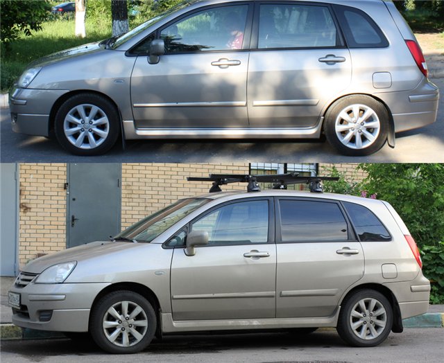

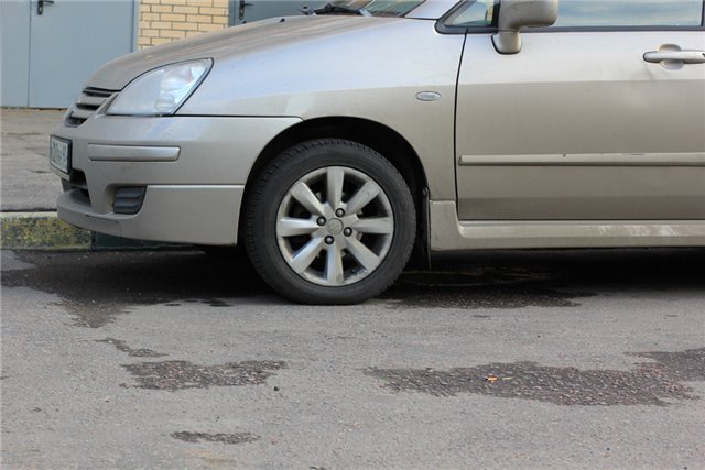

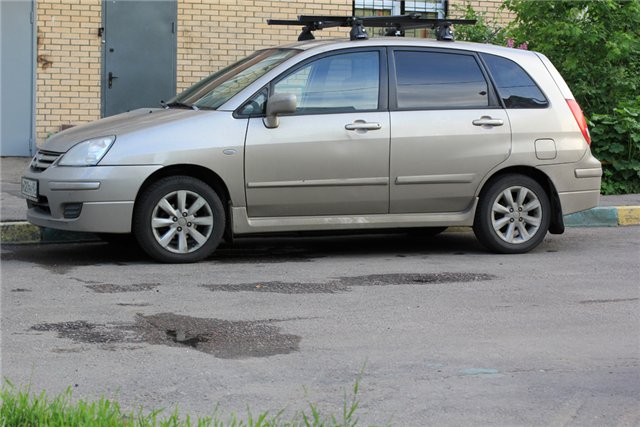

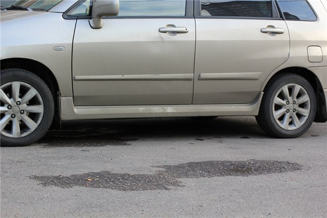

Ответ: Проставки для Лианы & Aerio... Вопросы и ответы, плюсы и минусы
Все подходит.
Вот фото что получилось. Просто кайф теперь! Сижу высоко как в джипе.
отчет позже
Общее фото.
Как было и как стало.
