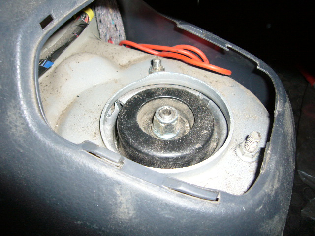

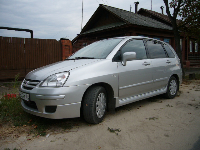

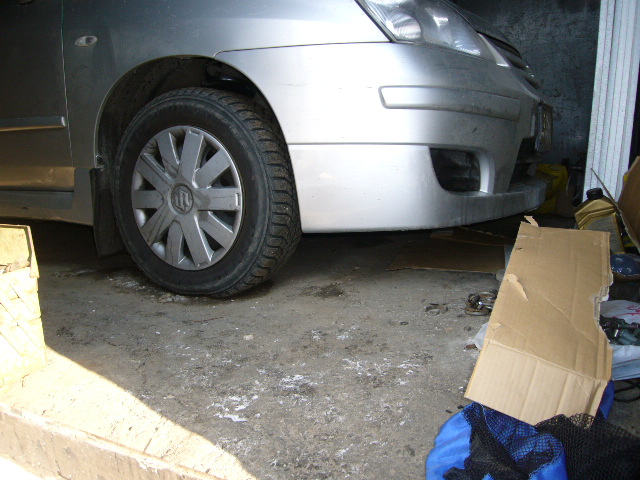

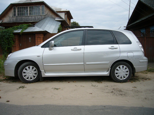

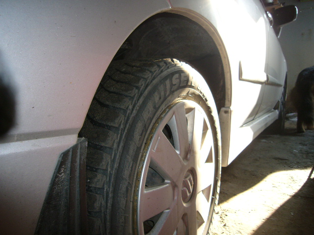

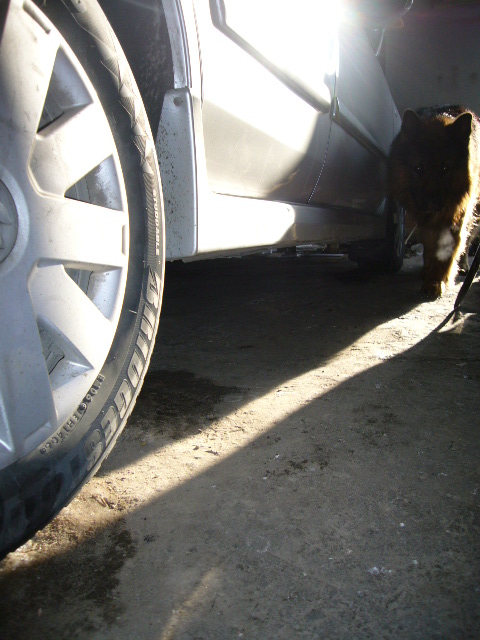

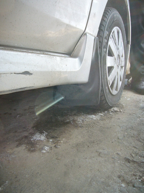

Здравствуйте форумчане!
Я хочу рассказать о том как приколхозил проставки от ВАЗ-2110.
Почему от ВАЗ-2110?
"Лиана должна оставаться Лианой": подумал я перед тем как менять стойки, но по нашим расчищенным улица ездить просто не реально, Благоустройство мне не доплачивают за-то что я разгребаюДжиппинг!. Поднимать высоко машину я не хотел, а проставки от "ДЕСЯТКИ" всего 18мм. То что надо подумал я да и цена их всего 100руб. комплект (две проставки и длинные шпильки). Взял два комплекта и пошёл мастерить.
Выглядят они вот так. Прошу прощения за наскальную живопись просто фотика не было.
Установка на передние стойки:
1. Рассверлил отверстия в проставках сверлом 9мм.
2. Подрезал внутренний бурт на 5 мм маленькой болгаркой со сточенным кругом.
3. Шпильки пришлось приваривать так как зубчатый венец на них оказался мал.
Получилось вод так
Установка задних проставок по сложнее так как "десяточные" проставки большего диаметра:
1. Рассверлить отверстия в проставках сверлом 9 мм.
2. Разрезать проставку на 3 части как показано на первом рисунке.
3. Вырезать с одной стороны сегмента паз, а с другой шип как показано на первом рисунке (подогнать по месту).
4. Шпильки пришлось приваривать так как зубчатый венец на них оказался мал.
Получилось вот так:
А было раньше вот так
Различие можно увидеть по брызговикам.
А вообще я остался доволен результатом машина стала заметно выше, И даже на скорости 160 км/ч мною не было замечено изменений в управлении. Но езда по городу стала приятной потому что перестал слышать скрежет по днищу.
