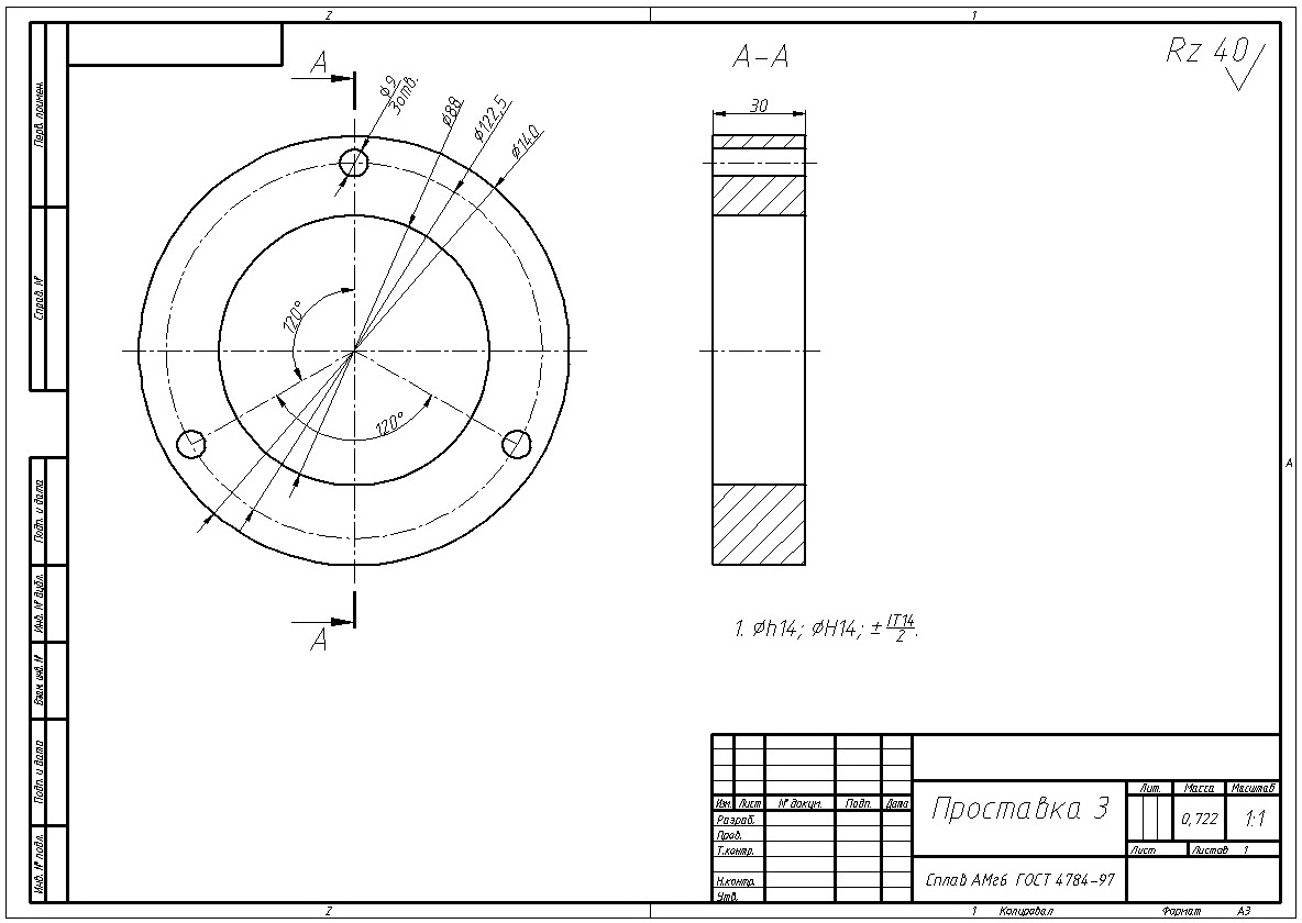

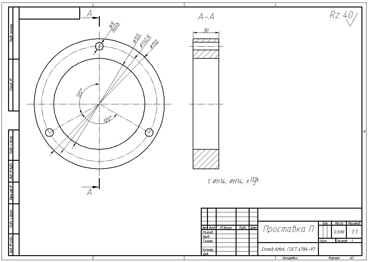

Решил делать 30 мм. Кому интересно, чертежи проставок

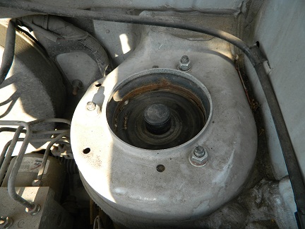

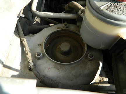

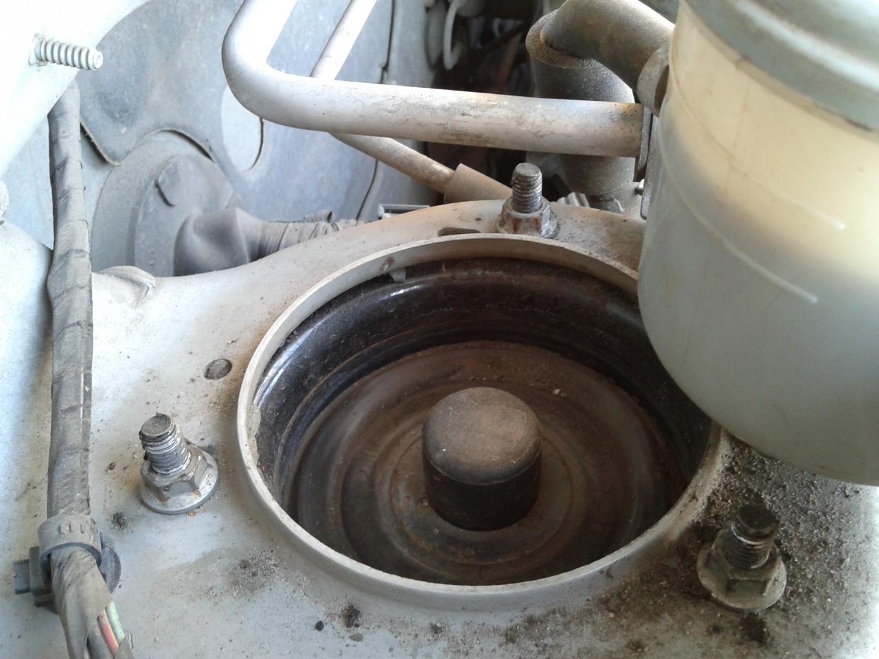

Удивили передние стойки, а именно опорный подшипник, которого НЕТ. У меня после рестайлинговая Лиана, вместо подшипников там опорная шайба из какого-то пластика, забыл его название - неубиваемая?!?!?!?!?
Одно но, которое мой мозг отказывается понимать. До проставок я измерил клиренс - передний бампер 20см, задний 26см, пороги посередине 19см. После проставок мои замеры - перед 20, порог 20 см, зад 28. Что за мазафака?!!?!? Нихрена не понимаю, мож аморы при парковке играют и надо все их продавить?!? Но машина реально выше и это кайф, пофиг на эти измерения.

Это не опорные шайбы, а и есть такие своеобразные подшипники. Если б ты его покрутил, то понял бы, что он из двух половинок состоит, которые крутятся друг относительно друга. Такое вот хоитроумное изобретение.
Как ни странно, пластик, а ломается редко, хотя бывает. И маленькая трещина в нем может давать хорошие стуки в подвеске, словно шаровая умерла - проверено на личном опыте.
Клиренс лучше мерить на одном и том же участке дороги и при той же загруженности авто.

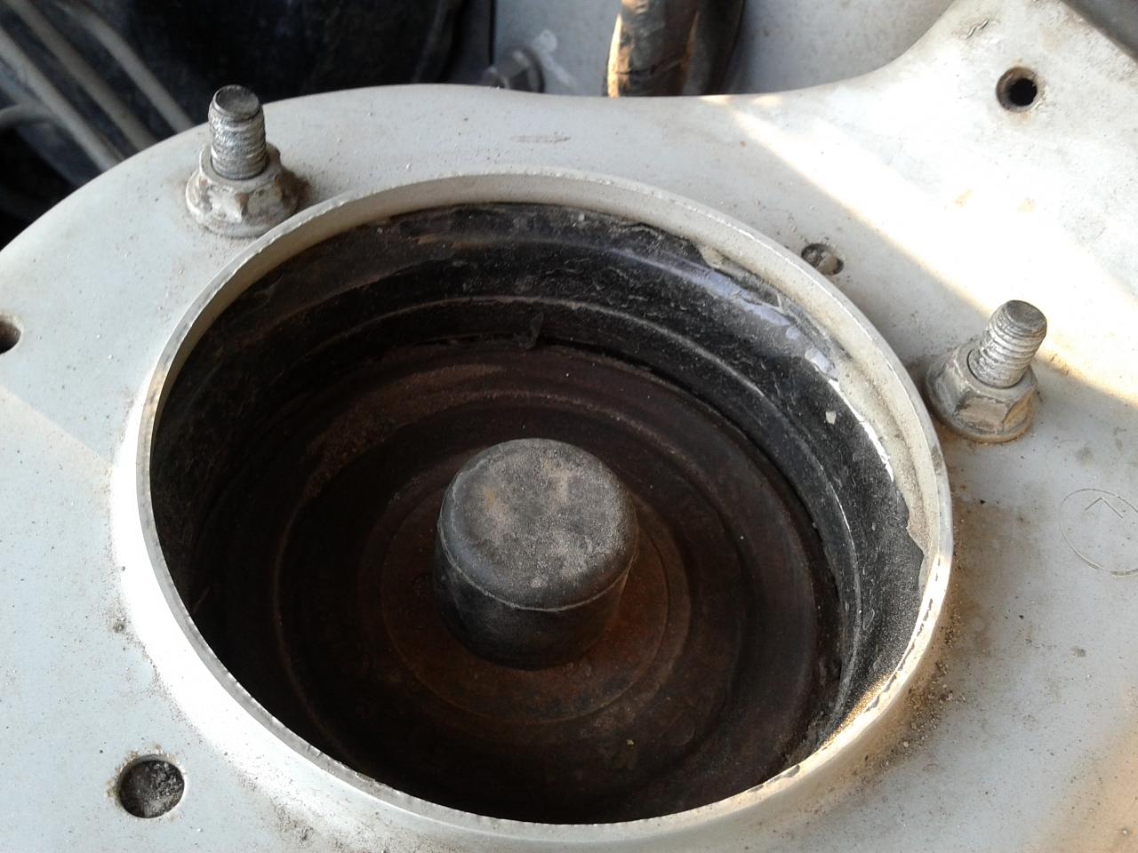

Ответ: Проставки для Лианы & Aerio... Вопросы и ответы, плюсы и минусы
Всем привет, завтра сфоткаю задние проставки и передние, на задних сквозная дыра 1*1 см от коррозии (на обеих), также буду звонить в абаш, может просто брак.
Отпишусь
ASD, у меня такие же 30мм. Как до них добраться-посмотреть? Ставил менее года назад. Но пробег по зиме у меня не более 1000км. Все по МКАДу, до Меги и домой
Лука, снимаешь пластмассовый кожух на крыльях (в багажнике) там будет резиновый стакан, а вот под стаканом увидишь ржавую проставку.

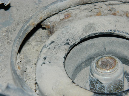

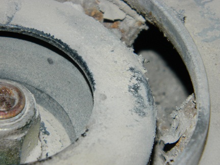

Вот фотки проставок ABAZH прошло 8 месяцев, а они уже сгнили.
Рыдаю!

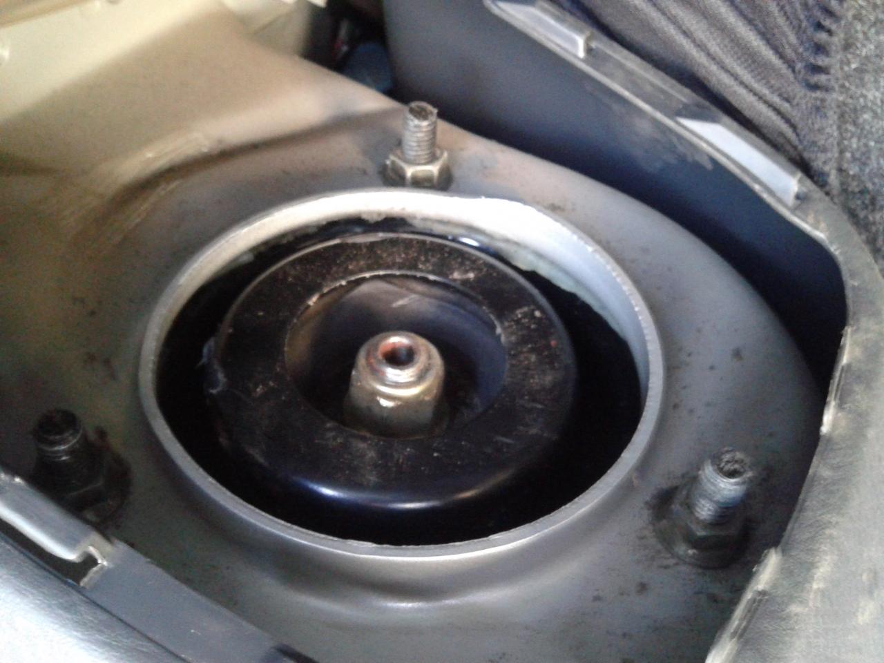

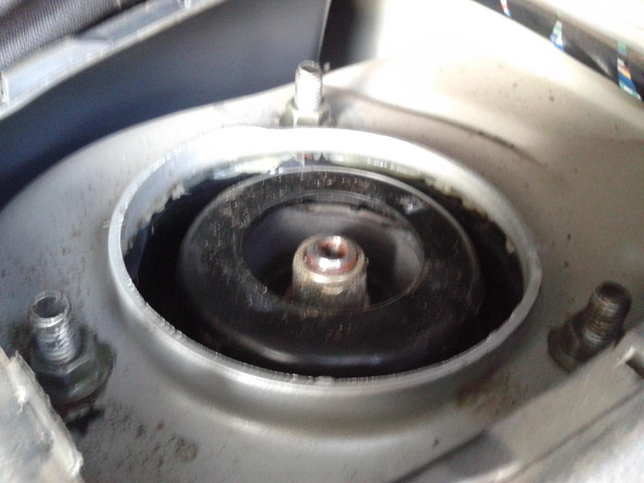

Испугавшись, залез сегодня под капот и в багажник. Брал тоже в абаже, устанавливал в декабре 2011г. Не увидел и намека на коррозию на проставках. Может не туда смотрю? Перед фотографированием намеренно не протирал ничего для объективности. Картина выглядит так:
Приобрел лиану и сразу задался вопросом увеличения клиренса
Посмотрел все посты, картинки и естественно чертежи
Показал другу-машиностроителю, тот сказал без проблем, но возник вопрос: Почему такая конструкция?
Почему по два болтовых соединения?
Нельзя ли просто установить удлиненные болты?
Основная нагрузка ведь идет на сжатие
А есть варианты проставок из алюминия и полиуретана, как я понял тоже вполне нормальные, в смысле выдерживают.
Единственная гипотеза - это сделано для уменьшения веса проставки.
Или есть какое-то другое объяснение?
Еще интересует вопрос про полиуретановые проставки
Корпус проставок сделан из полиуретана, но на сколько я понял в корпус вплавлены/впресованы металлические втулки.
Так ли это?
Просто есть возможность сделать проставки из полиуретана, это проще и дешевле будет, да и потом подвеска будет помягче
Без втулок из металла будет проблематично затянуть гайку необходимым усилием !! Болты можно использовать длинные , если сможете подобрать с правильными шлицами, если нет , можно прихватить сваркой, чтоб не прокручивались !!
Добавлено через 5 минут
Полеуретан позволяет более равномерно распределить нагрузку на кузов !! Алюминивые , лучше тоже ставит с прокладками из толстого картона или паронита !!
beevasya
16 Сентябрь 2012
Ижевск
Сечас Рено Симбол
Полиуретановые естественно с втулками, примерно на 1 мм меньше чем проставки
а болты не проблема
