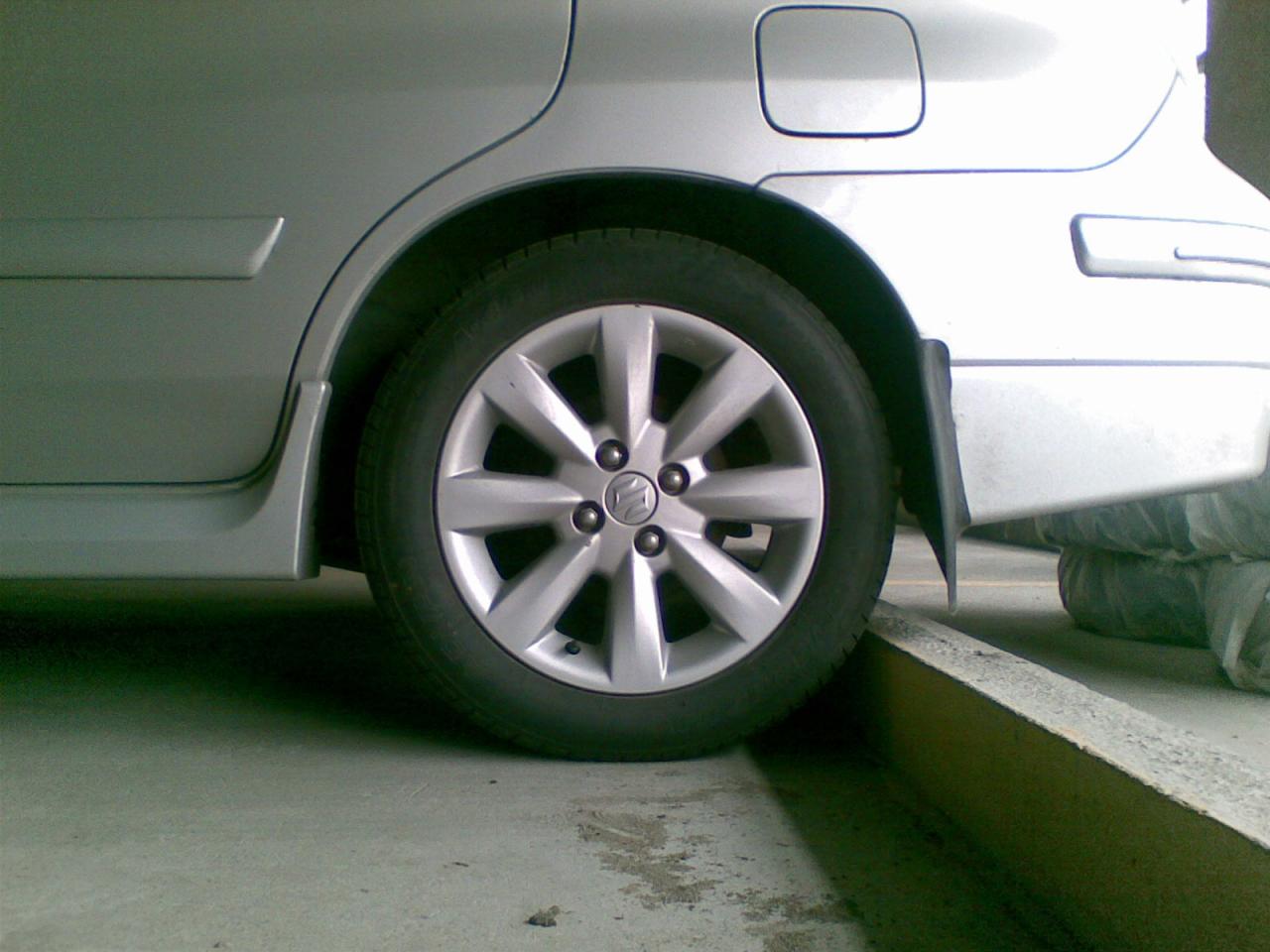

Есть возможность снять колесо и сфоткать расположение элементов подвески?

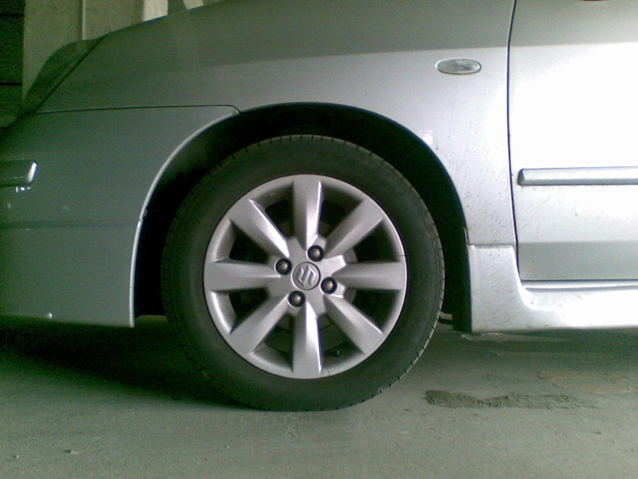

Ответ: Проставки для Лианы & Aerio... Вопросы и ответы, плюсы и минусы
Уже не первые фотки смотрю (с проставками и без) и не могу понять. У меня визуально выглядит как с проставками, хотя знаю , что их там нет. Резина штатная 195 55 15. Надо сфотать.
8,882
5,205
Немного неудачная фотка - разные диски и резина по размерам
Не, KASiK, я ещё не фотал. Сегодня только до "красавицы" добрался и снял.
Значит у тебя пружины хорошие, не просевшие еще. :thumbsup:
Да, и в салоне вместо воздуха азот - поэтому она приподнимается, вот-вот улетит:D
Машина 2005 года, пробег подходит 60тык. Азота совсем не много. Как, реально выглядит как с проставками или я тот кулик, который своё болото хвалит? Выходит, что замена просевших пружин решает проблему клиренса равно как и проставки.
Ну, про кулик в своем болоте - это конечно так и есть:D Хотя и мой кулик не плохПоказываю
Аднака проставки не замена пружин, а дополнение к ним.
