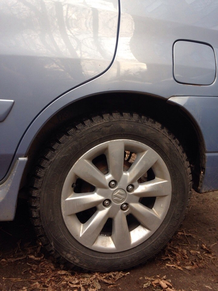

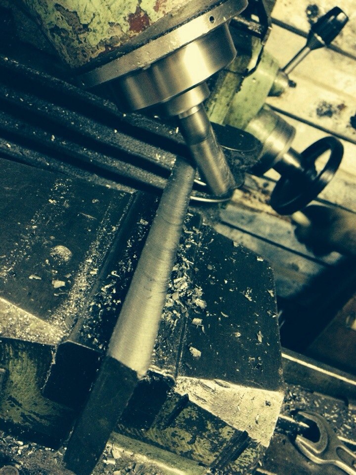

Всем привет)Стоят проставки 40 мм(делали сами на токарки).
Пришлось убрать заднюю поперечину стабилизации.
Проехал 5000 тыс. проблем не возниколо.
Разница чувствуется)))
Ну вы блин, даете !!!
poteruk71
4 Ноябрь 2013
Suzuki Liana 4*4 AT 2005
А что делать, зимой без проставок на ней не реально(

Ну правда это копец,надо было просто пружины поменять и стойки,
но 40мм не не не
А мне как раз стабилизатор нужен...
8,883
5,206
Не, можно было хоть на 5 мм меньше протавки сделать, но стабилизатор оставить. Я бы не стал без него ездить, реально плохо ведет себя подвеска на неровностях и поворотах
Ни какой существенной разницы не вижу, правда пол стабилизатора еще на авто.
П.С. Я без переднего стаба ездил, то же норм. Вот если в повороты входить в дрифте, то тогда можно будет разницу почувствовать.
