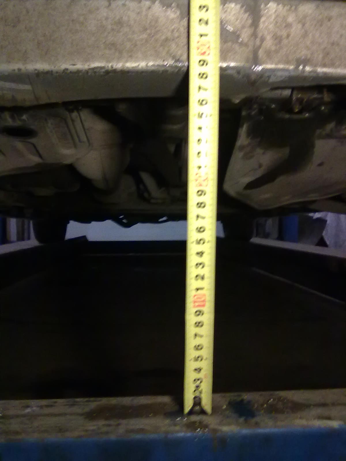

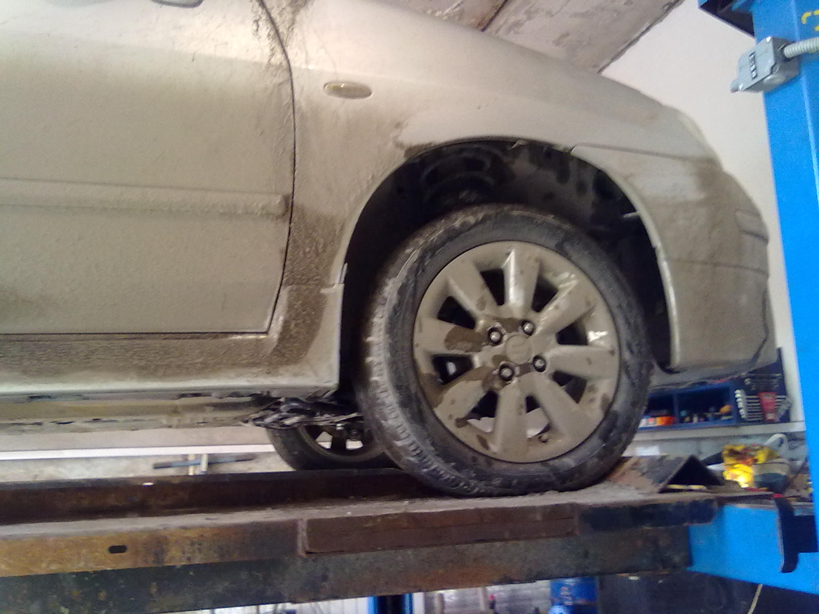

...ага может я еще и задние в перед поставил?!?!?!?!? С номерами и впрямь напутал!- в заказах емекса не указано пер. или задняя , просто : стойка KYB и номера, у уменя передние 333431 и 333432. Вот фотки моего феномена:
Еще забыл сказать,-когда фоткал, забыл работника из машины выгнать-он там метал-музиком наслаждался,без него еще + 1 см к клиренсу!!!

Круто!!! У меня только одна мысль - стойки либо брак, либо попутали артикуль и под "нашими" номерами от чего-то другого (что тоже невероятно) продали. А Такие аморты на дороге работают? или сжались до предела, только шток торчит?
А сзади-то что?

Чего то и правда высоковато !

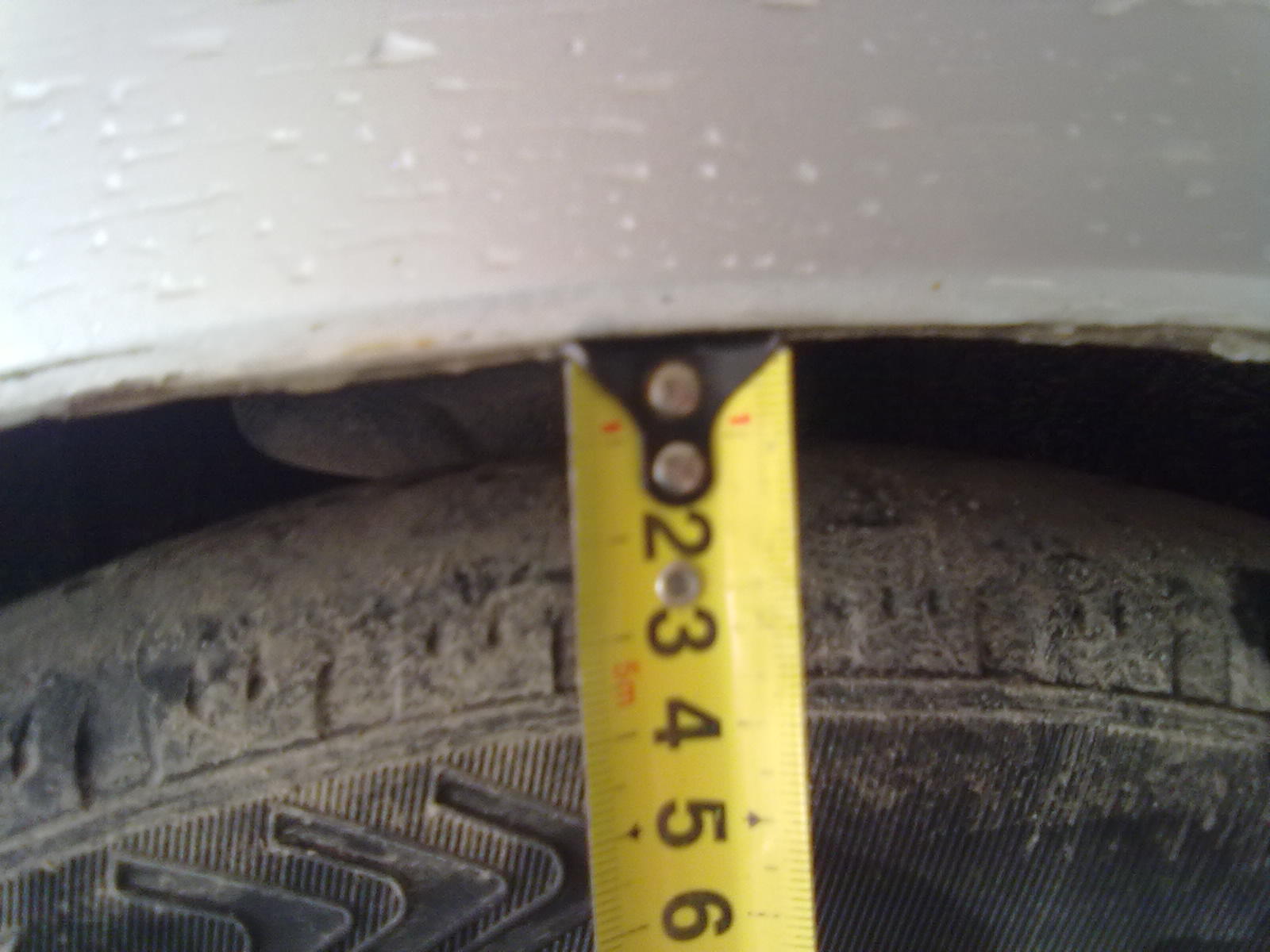

Вот и я считаю что высоковато!!!- Но мне очень нравится!!!! Даже с учетом нестандартной длинны штока и волшебного подъема,проставки не уберу!!! ........niral.....А Такие аморты на дороге работают? или сжались до предела, только шток торчит?А сзади-то что?
Аморты работают просто офигенно!!! проходили бы еще столько-же сколько родные(191000км). С зади подъем на 7 см. с учетом проставки 3,5мм! во! Если надо зафоткаю-только через 4 дня ,когда приеду!!!

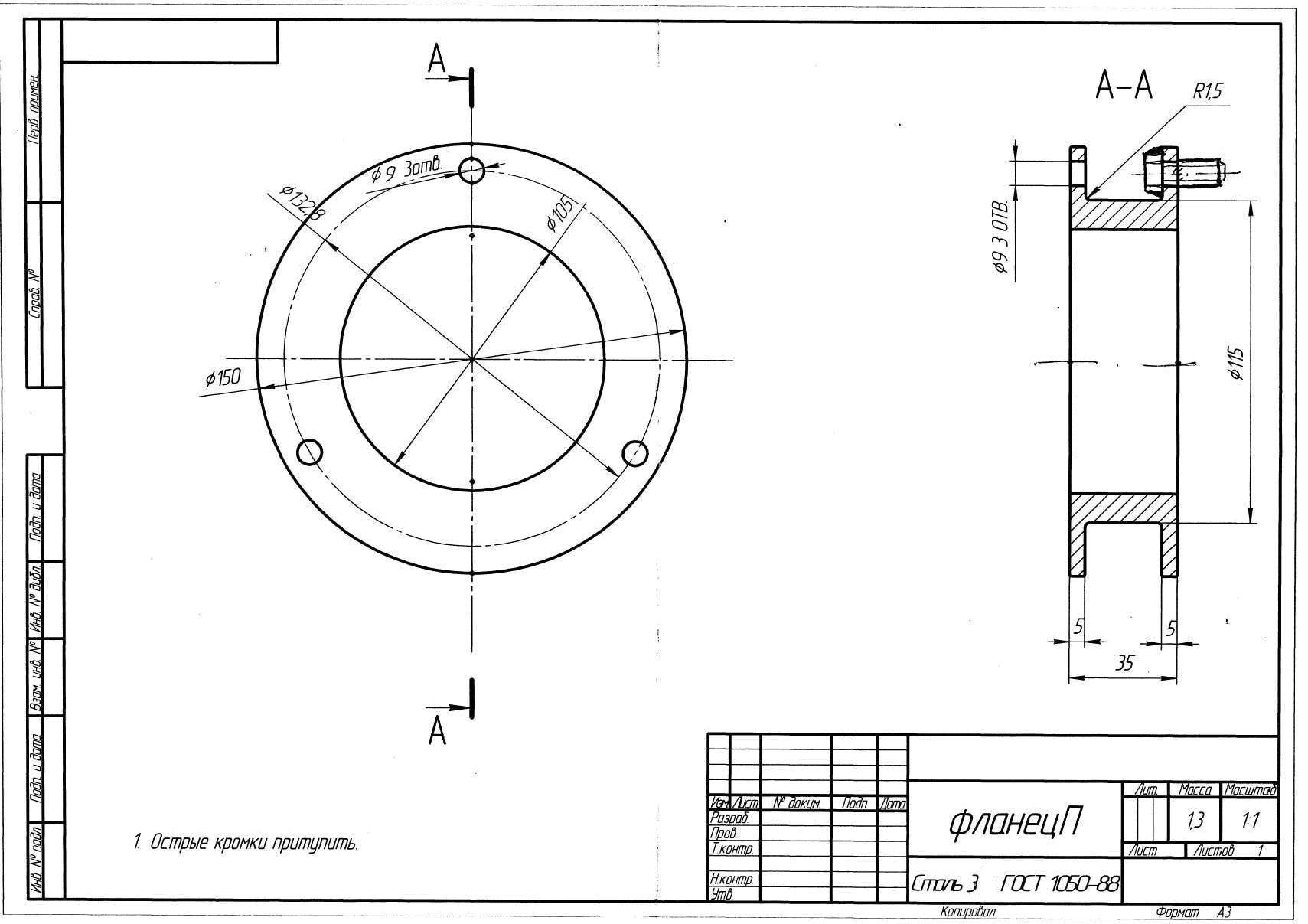

У знакомого токаря.

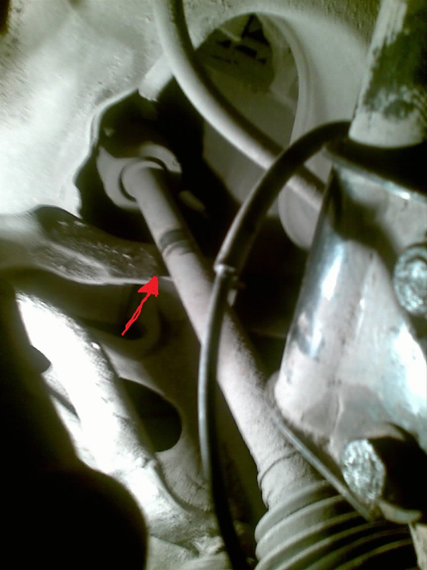

Да круто вобще!!! вроде не что не сбилось!!! Как ехала прямо-руль вправо, так и едет!!! Развал на ней не регулируется!!!., а схождение не делаю потому, что датчик в калибровку по гарантии отправил!!!В чужой сервис за деньги не хочу, тем более временно интегрировал шаровую от сандеро в левый рычаг, т.к. при разборе ходовой выяснилось что автомобиль с люфтом в шаровой около 1-го см далее эксплуатировать низя!!! Так что как примастырю новый рычажок, сразу забубеню сходик!!! За одно и отпишусь на сколько развал улетает от нормы!!! Еще пришлось мне установить передние стойки стаба от спектры американской!! т.к. они на два с копейками см. короче, свои ст-и стаб-а пришлось убрать из за очень близкого расположения загиба стабилизатора с рычагами:примерно 3-5 мм!!!- на больших ямах была слышна их близость!!!- видимо феноменальный подъем виноват! Еще что касается стабилизатора, предостерегаю от приобретения втулок стаба MTP MTS011 -мне их нахвалил один лиановод, сказал : поставил один раз и уже два года езжу! Я же говорю:поставил, и увидел ахрененный люфт стаба в пол см. Купил х5 ресурс,теперь все в норме!!!

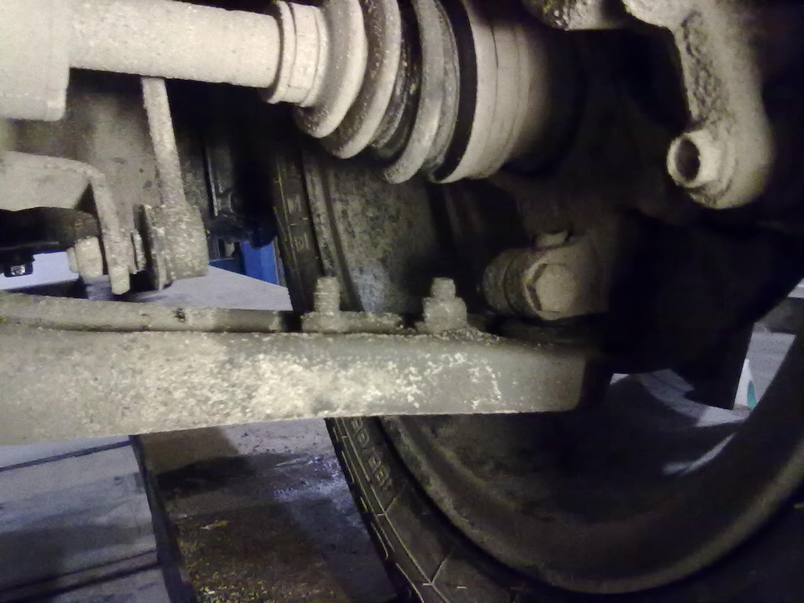

И ещё, по вашей удивительной машине.... правую полуось при вывешенном колесе об подрамник не погните....
Вот и я про это сразу подумал! Я поставил проставку 2 см полиуретан. При полностью вывешенном колесе, полуось слегка задеёт подрамник!!! Фото прилагаю. Не понимаю как ставят выше проставки???
Полуось-что у вас задевает-что у нас!!! Силу пружины сто пудов не хватит, чтоб загнуть полуось!!!!!-быстрее подрамник загнет!!! У меня в сервисе не помню от какой машины, полуось выполняет функцию выколатки и удлиннителя трубы ,уже третий год!!!
