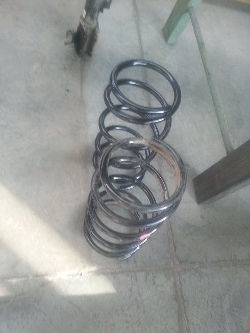

Задние пружины: слева Kilen, справо родная
Я заказал Каябовские RC 6427, но манагер позвонил и сказал что их сейчас нету у поставщиков и предложил взять Kilen 63216 - вроде кросируются.
Но отличатся количеством витков, у родной примерно 5,5 а у Kilen на 1/3 витка меньше.

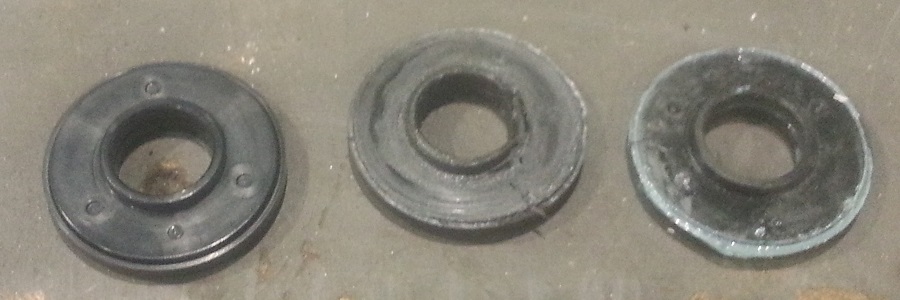

Опорные подшипники. Все оригинал, слева новая.
Решил заменить, из-за стуков в подвеске - те что относились к стукам из-за опорников, чему здесь стучать не понимаю - походу пластиковый корпус со смазкой, походу стучать могут чашки в которые зажимаются опорники.

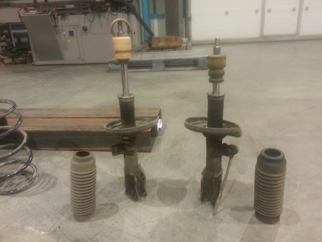

Передние стойки старые:
На левой раздраконен отбойник причем кусочек который висит полумесяцем оказался на самом верху пыльника и смотря сверху пыльника казалось что поврежден сам пыльник

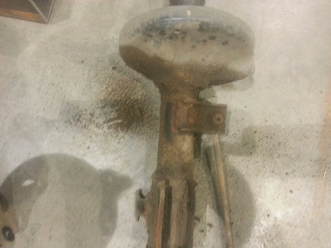

На провой проблемы хуже: стойка мертвая, стойку стаба открутить не удалось а ушко кронштейна стаба уже ранее приваривалось (фотка ниже)
В итоге при переборке оба пердних стойки стаба пришлось снять в утиль, одну спиливал (ой как помогла маленькая ножевка, 1,5 минуты и пропил готов), на второй срывались шлицы но кое как выкрутил стойку стаба - поэтому сейчас сам стабилизатор болтается в свободном состоянии и не смог проверить нормальная ли высота родных стоект стаба или надо менять.

Кстати, о подшипниках опорных: обычно они дают стуки при сильном износе (на том, что посередине на вашем фото, он как раз явно убитый, сильно изношен, стертый) или при трещинах. Если он нормальный, то нечему там стучать. Стучит, как я понимаю, не сам подшипник, а чашка и опора, между которыми он стоит - они стучат друг об друга скорее всего, мне так думается.
