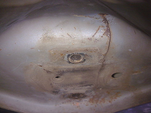

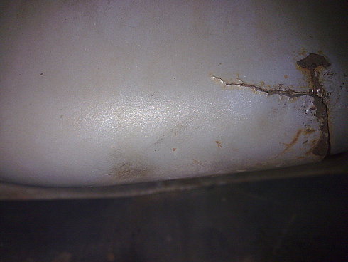

После установки стаба назад, увеличилось количество металлических щелчков на бездорожье. Без него были реже. Крепления рычагов к раме затянуты.
скорее всего там уже процесс пошёл...
усиливай площадку
EDI
27 Апрель 2006
6,806
2,229
Израиль
авто
возьми машину за рейлинги и пошатай её...
если цокает (щёлкает) то 99% то,о чём я писал
Aleksh
12 Октябрь 2010
1,131
347
Оренбург
Субару Аутбэк + Ниссан Микра
шатал все тихо, а вот на бездорожье, бывают щелчки звонкие, и когда в гараже из машины выхожу, иногда тоже щелкает.
Не затянуты (либо ослабли) гайки на креплении стоек стабилизатора скорее всего.
