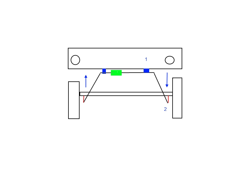

Не спорю, может я чего и не допонимаю. На днях, на подемнике поднимали морду, и сервисмен, поставил лапы не под рычаги, а под кузов, приподнял, рычаги ушли в низ до конца, повисли на амортах и проводах АБС, защита с переди была снята, стаб ушел в низ, и косточки были в ровень, как продолжение стаба (была бы защита, он в неё уперся) Без стаба мост крепиться к раме через рычаги и аморты, да ещё рулевая. Вот на картинке, когда одно колесо идет вверх, другое в низ, все равно через точки 1 и 2 есть связь с рамой.

И чего? 8)
Стаб работает потому, что скручивается. Это пружина, торсион. Не важно, что у него там и куда прикручено.
Если ты разорвёшь связь между левой и правой его частью - ты получишь то же самое, что получил бы просто его сняв. Поэтому не важно, где именно ты будешь его размыкать. Честна.
Штука просто в том, что сама торсионная его часть сложномодифицируема. Пружинную сталь нелегко варить, нелегко резать. А стойки тяг (костей) - нет проблем. Поэтому на всех кастомных размыкаемых стабах, в массе своей, разрывают кости, а не пружину.

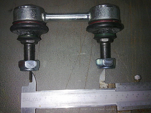

косточки стабилизатора при лифте , наоборот укорачиваются.....
иначе будет рвать крепление к раме
если лифт большой ,а косточки укорачивать уже не получается , под крепления стабилизатора ставятся проставки
вот самые короткие косточки что я нашёл

Эххх, эту бы картинку да парой недель раньше :) А теперь поздно- сняла стаб насовсем :)

У меня всё с точностью наоборот:), я удлинил на 30мм,при лифте 100мм(разрезал посередине вставил кусок прута 30мм и сварил),и при том что опустил крепление к кузову на 50мм, если не удлинить, и тем более укоротить, то при вывешивании колеса конец стабилизатора перескакивает снизу наверх моста на косточке, и косточка при следующем сжатии подвески ломается.
