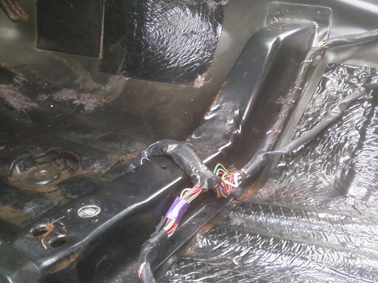

Подскажите по тяжёлому случаю!!!
Пожалуйста, кто в теме, подскажите по машинке!
Купил в Симе с трейдина джима на ручке, декабрь 2003г, одна хозяйка, сервисная книга, руль в лаке для ногтей и тд...чуть покоцаны бампера, заменено правое стекло в двери, но в целом приличный авто. Перекрашен без замены кузовни...
Обратил внимание, что мокрый ковролин на полу, полез разбирать и выпал в осадок-усилитель кузова под водительским седлом со следами развязывания из состояния узла...Это ремонтировалось, потому как со стороны днища не придерёшься-"заводское" покрытие антигравием и ни следа от удара. Но пол под ногами левого пассажира явно рихтовался, шумоизоляция неродная, но качественная...Видимо это было бревно в пол!
Но вопрос в другом, вода попадает в салон из щели около 15 см длиной между кузовными панелями у левой ноги водилы-как раз за внешней стороной колеса (фото не получилось, может позже сделаю).Ширина щели от 2 до нуля мм, она закрыта заводским швом герметика, то есть сварной шов от деформации пола просто разошёлся... Вот сижу и думаю-чё делать то ? Просто заварить шов, покрыть вошпраймером и шовным герметиком и не париться, или напрячь СИМ авто на компенсацию или ремонт или замену авто? Как думаете, возможны ли ещё какие либо последствия встречи авто с бревном? Схождение вроде в норме...машинка идёт ровно, как надо рулится и тормозит... (это второй джим , есть с чем сравнить...)

Ответ: Подскажите по тяжёлому случаю!!!
Ничего странного на вашей фото не вижу. Ткните конкретно, что смущает? Завтра гляну у себя ковролина у меня как раз нет)

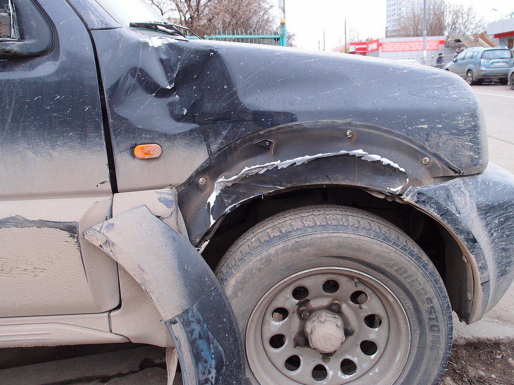

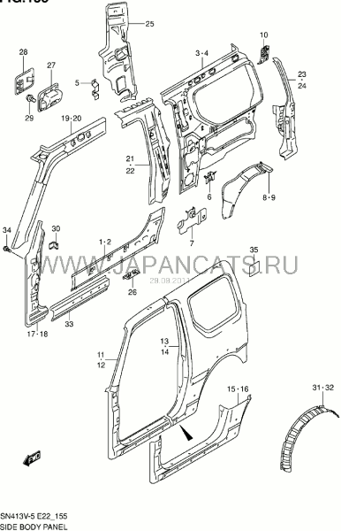

Перевернул я своего Джима ((( Нужны советы.
Привет друзья!
В общем, не рассчитал скорость в повороте и высокий центр тяжести Джима дал о себе знать.
Сам жив-здоров, под замену: задние "крылья" со стёклами, крыша, лобовуха, стойки. Двигатель сразу заглох, после того, как поставили Джима на ноги, завёлся и довёз домой. С ним всё ок.
Двери почти не пострадали, вроде выпрямить можно.
Вопрос: я правильно понимаю, что эти детали на Джиме являются отдельными, и цельный кузов покупать на надо?
Реально самому всё поменять? Кузовным ремонтом никогда не занимался, но по схеме вроде всё просто.
Помогите советами, друзья!

Ответ: Перевернул я своего Джима ((( Нужны советы.
задние "крылья"
если их нельзя вытянуть или от рихтовать то в руки болгарку и сварочный аппарат.
Судя по схеме, там все элементы кузова на болтах и гайках. Зачем нужна болгарка и сварочный аппарат?

Ответ: Кузовной ремонт / жестянка-покраска /
Друзья, а есть у кого опыт самостоятельного ремонта? Судя по схемам, ВСЕ элементы кузова -- отдельные, крепятся болтами и гайками.
Остаётся только мониторить в интернете нужные детальки по привлекательным ценам, красить их и устанавливать на свои Джимники.
Вытяжки на стенде или покупки нового кузова не требуется!

ЭндиЕ
29 Сентябрь 2011
Suzuki Jimny
Ага, теперь вижу! Дааа, придётся в Литву ехать или болгаркой месяц махать. Сорри если кого смутил вопросом! :)

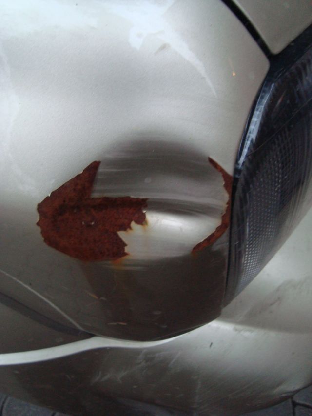

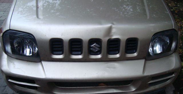

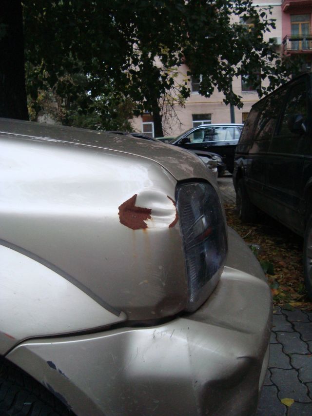

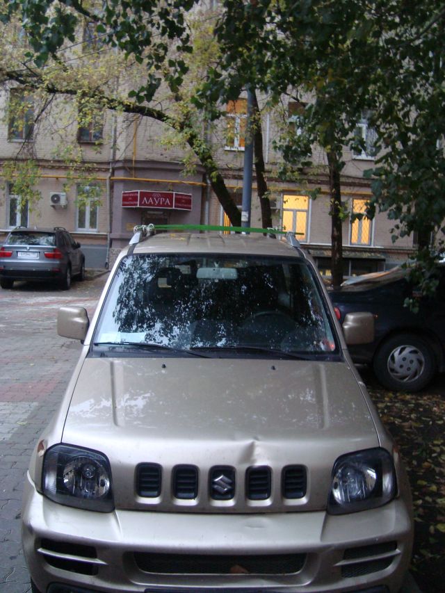

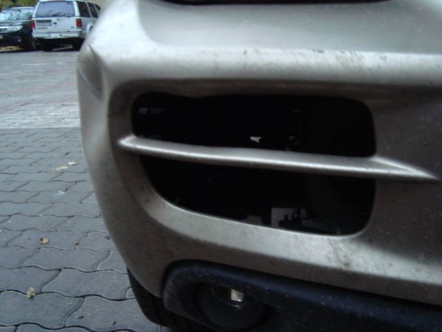

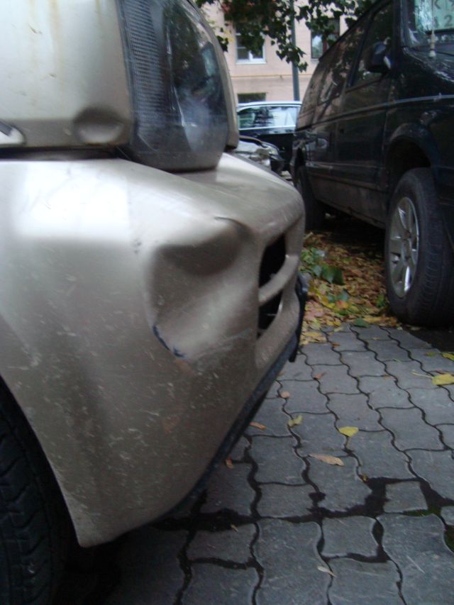

Здравствуйте.
Прошу совета.
Попали в ДТП.
У нас вмятины:
1. на правой двери
2. на капоте
3. на обоих крыльях
4. на бампере.
5. трещина в лобовом стекле.
6. антенна отсутствует...
Понятно, что стекло и антенну надо менять.
Что касается кузовного ремонта, то ответ не так очевиден.
Особенно учитывая, что критичен бюджет.
Чтобы дешевле: поменять дверь, капот, крылья и бампер или выправить и покрасить?
Может быть посоветуете достойный сервис?
Заранее благодарю за ответы.
23rus
24 Октябрь 2011
215
Новороссийск
IST 2005 1NZ
Jimny 1998 G13B
Ответ: SZ 2008 года - ремонт или замена деталей?
крылья легко выпрямят, по остальному от рихтовщика зависит, но все можно выпрямить.
замена целесообразна если найти детали в цвет и не красить.

23rus, благодарю за ответ.
Да вот пока получается, что с заменой лобового + править и красить в 50 000 все обойдется, а с заменой стекла, бампера и правого крыла предлагают цены от 65 до 85 000 рублей.
Что-то не ожидал я подобного размаха:(
Может правда кто порекомендует нормальную недорогую контору в Москве?
vaddd
12 Февраль 2008
337
Мск
Сейчас NSGV 2014, 2,4л, АКПП
А бампер зачем менять?
Нагреть феном и выправить.
Zaharia
18 Октябрь 2012
Сузуки Джимни
vaddd,
Вот, что пишут:
"Замена переднего бампера обоснована деформацией пластика с нарушением общей геометрии детали.
Крыло переднее правое судя по фотографиям деформировано вдоль всей поверхности от фары до двери, при этом передняя вмятина на крыле очень сильно повержена коррозии, качественный ремонт старого крыла не целесообразен"
Надо еще учесть, что мы после ремонта хотим машину продавать.
Не из-за ДТП, а потому что тесно уже в Джимнике (семейство выросло). Будем брать машину побольше.

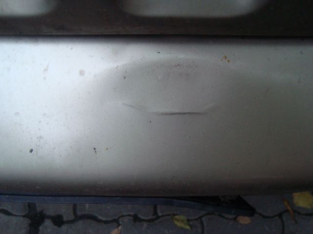

Ситуация: Джимни обидели - на парковке тиранули угол бампера. По сути - обширная царапина, без деформации детали. Расстройства нет, ибо есть КАСКО, оформленная в надежной страховой.
Долго ли, коротко - получил направление в фирменный сервис, где меня огорошили темой, что мол покрасить так как покрашена деталь на заводе "фактурой" они не могут. Либо красить весь бампер целиком, но он тогда будет гладким (как верхняя, не пластиковая часть кузова), либо заказывать бампер с завода из Японии.
Знатоки! Внимание, вопрос! Где меня дурят, и страховую заодно? Или все верно сказали - нет возможности восстановить краску на пластиковых деталях так, как покрашено с завода?
Я что-то не верю...
Все правильно, заводскую покраску не скопировать. Если страховая платит - пусть везут сразу покрашенный заводской бампер )
Спасибо за информацию. Не обрадовался.

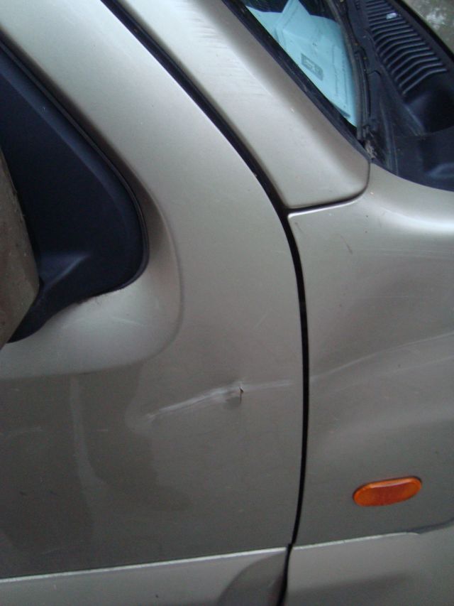

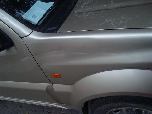

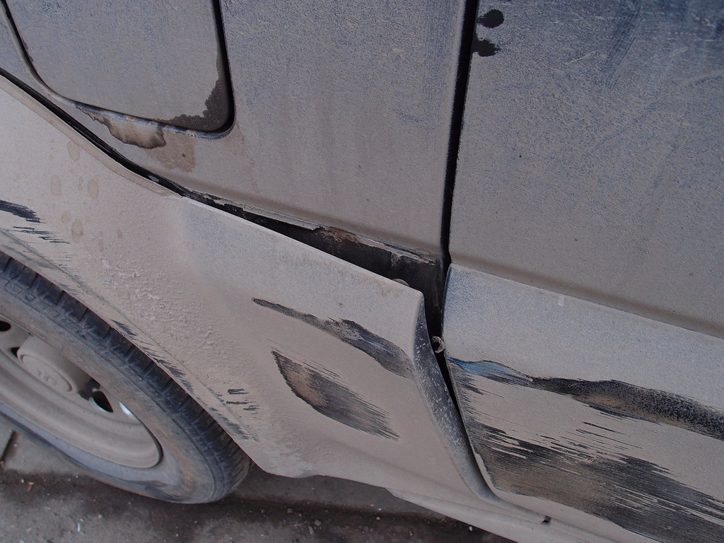

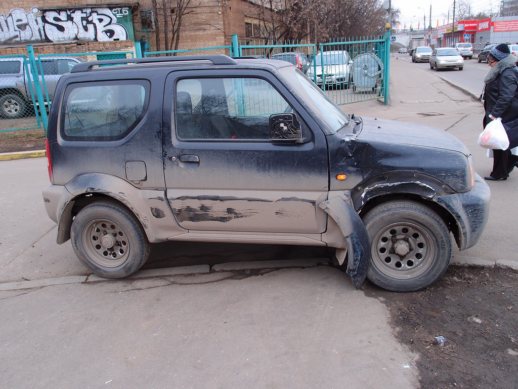

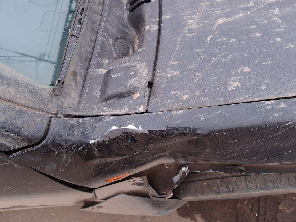

Нежданно-негаданно и я отмечусь в этой теме.
Ехал тихо-мирно по дворовому проезду, небыстро. И прям в меня человек на свежем Гольфе открывает дверь. Я не виноват, это радует, но теперь возни со страховой, ремонт... Пичалька.
Но это мелочи, меня волнует несколько вопросов, может, ответит тот, кто в теме:
1. Правое переднее крыло у праворулек и леворулек одинаковое? У меня машина 07 года, левый руль, могу нарваться на неподходящее крыло?
2. Накладка на крыло опечалила стоимостью, но это дело другое. У меня она чёрная, значит заказывать надо строго чёрную? Насколько понял, что она во всей массе окрашена и, в отличие от бамперов, не красится? И ещё, нашёл два партнамбера накладки, не пойму, какой из них мой: 77530-81A00-GZ5 или 77530-81A00-W07 ?
3. Насколько далеко накладка на двери от самой двери? Возможно, что под ней дверь смялась?
4. Зеркало вроде уцелело, только треснула основа, но не в хлам. Попробую подклеить. Вообще, внешние накладки на зеркала продаются отдельно? А то родная разлетелась в куски. Или придётся заказывать зеркало в сборе, а то в каталоге только зеркало полностью. Ну, и номерок, если кто подскажет... Того, что с электрическим управлением.
Фото:
1.jpg 2.jpg 3.jpg 4.jpg 5.jpg Хорошо хоть капот не задет, хотя крыло к нему приблизилось сильно. Надеюсь, что под крылом, кузовщики выправят без проблем.
И, самый основной вопрос:
Удар пришёлся в переднее колесо в том числе и после этого рулевое колесо стоит не прямо, а при езде без поворота повёрнуто где-то на 10-10.30 часов. На что надо обратить внимание при осмотре рулевого, моста, подвески, что там является слабым местом? Вроде и удар был не особо сильным, но всё же что-то сдвинулось...
