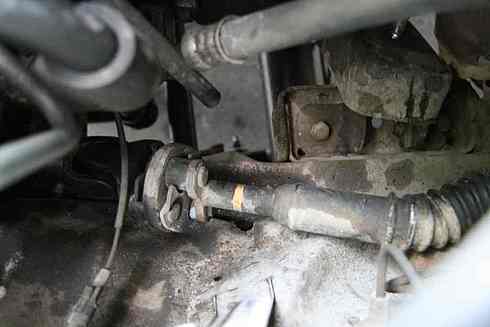

А вот и результаты вскрытия, если кому еще интересно:
Рама деформировалась, двигатель сорвало с опор, рулевая колонка переломилась от удара в редуктор, до редуктора достало потому, что полностью смялись передние выступы рамы (не знаю как грамотно их назвать, на картинках видно). Про коробку-раздатку-кардан подтвердилось - повреждения по всей цепочке.
Подробнее в том же альбоме
http://photofile.ru/users/huma/3751690/85986362/
Конец истории такой: останки забрали мастера из Калуги, сказали что сварят себе бигфут для болотных покатушек.
p.s. - попутно подтвердилось, что машина уже была в аварии, правда не столь серьезной. Бампер, крылья и почему-то ремни безопасности - не родные. Привет комиссионному отделу АВТО-СТАРТ на Дмитровке, где мне ее продали как небитую.

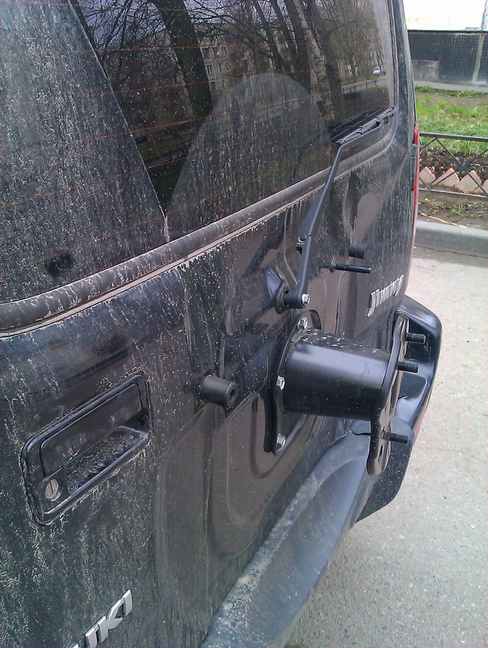

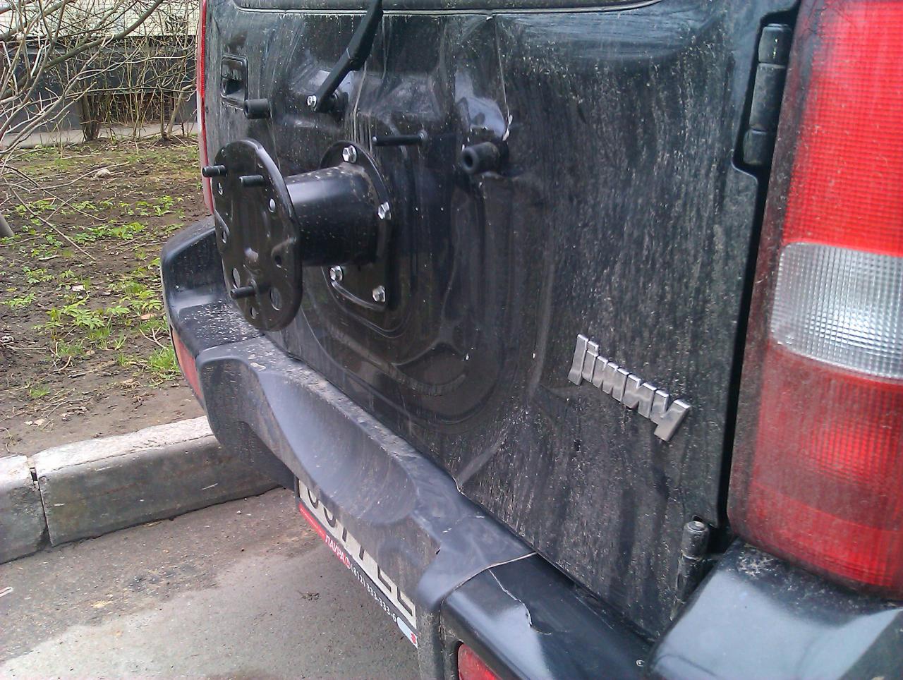

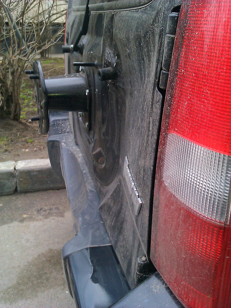

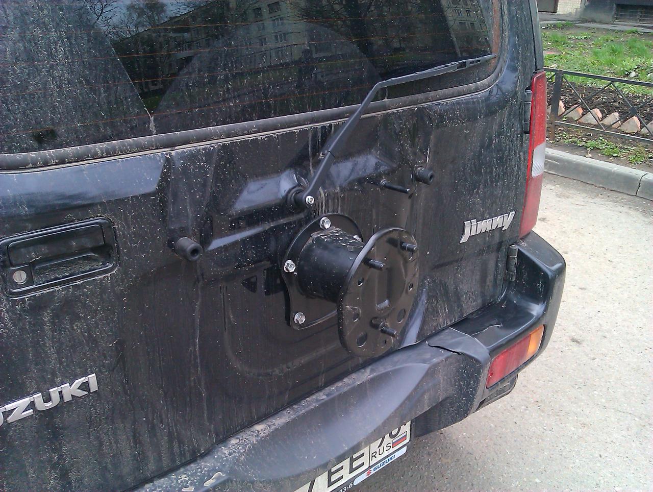

Коллеги, не дайте пропасть новоприбывшему. :)
Задача - есть новый джимник, с которым случилась беда - не заметил дерево сзади и шлепнулся запаской. Вогнуло заднюю дверь и в паре мест на сгибах отошла краска. Стекло цело, дверь закрывается.
Официалы после визуального осмотра навскидку говорят порядка 100к, ибо "новая дверь просто так не встанет, надо будет править проём. Сами понимаете, что происходит с ним , когда дверь вгибается вовнутрь". В сузуки-неве отметили только, что зазор у правой двери стал чуть больше, чем на левой.
Собссна нужна помощь. Насколько верны их слова про проем и кто (и почем) в Питере может взяться за исправление задней двери.
Фото в приложении. Буду очень благодарен за помощь и советы :)
Pu1sat0r
26 Февраль 2008
3,022
491
Питер 4ever!
Ответ: Нужна кузовная помощь в Питере :)
Мне кажется, кроме замены двери макимум что понадобится - это замена петель. Дверь - 16 тыс., петли новые по 1200. Покраска - 5500 у официалов (Феникс или Автомир, цены одинаковые). Итого 25000 максимум.
Я запаской тоже один раз въехал в ниву, один раз мне кто-то въехал - теперь запаска висит криво. краска не потрескалась, езжу так.
Поэтому если визуально не очень заметно - я бы покрасил и не парился!
