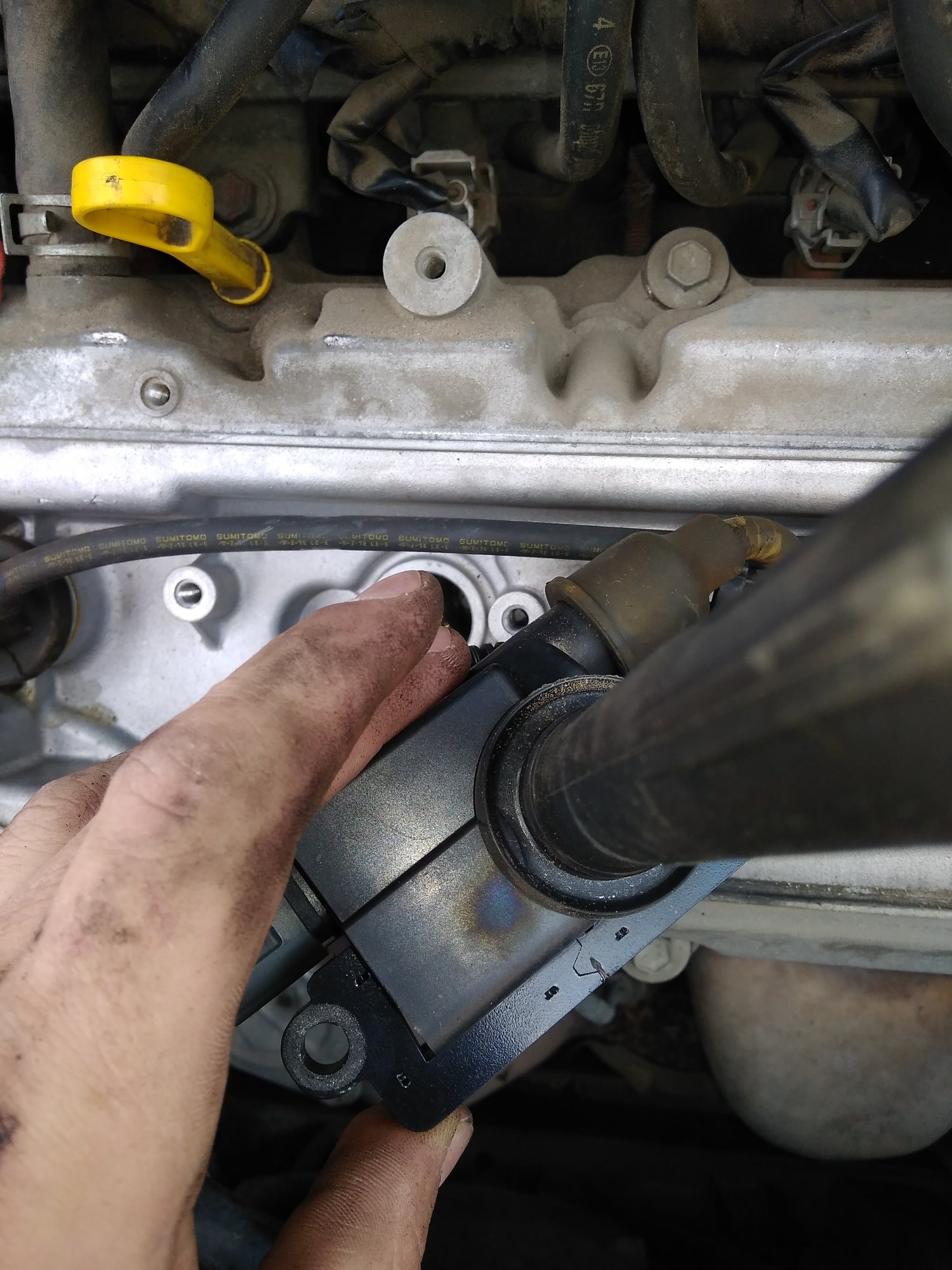

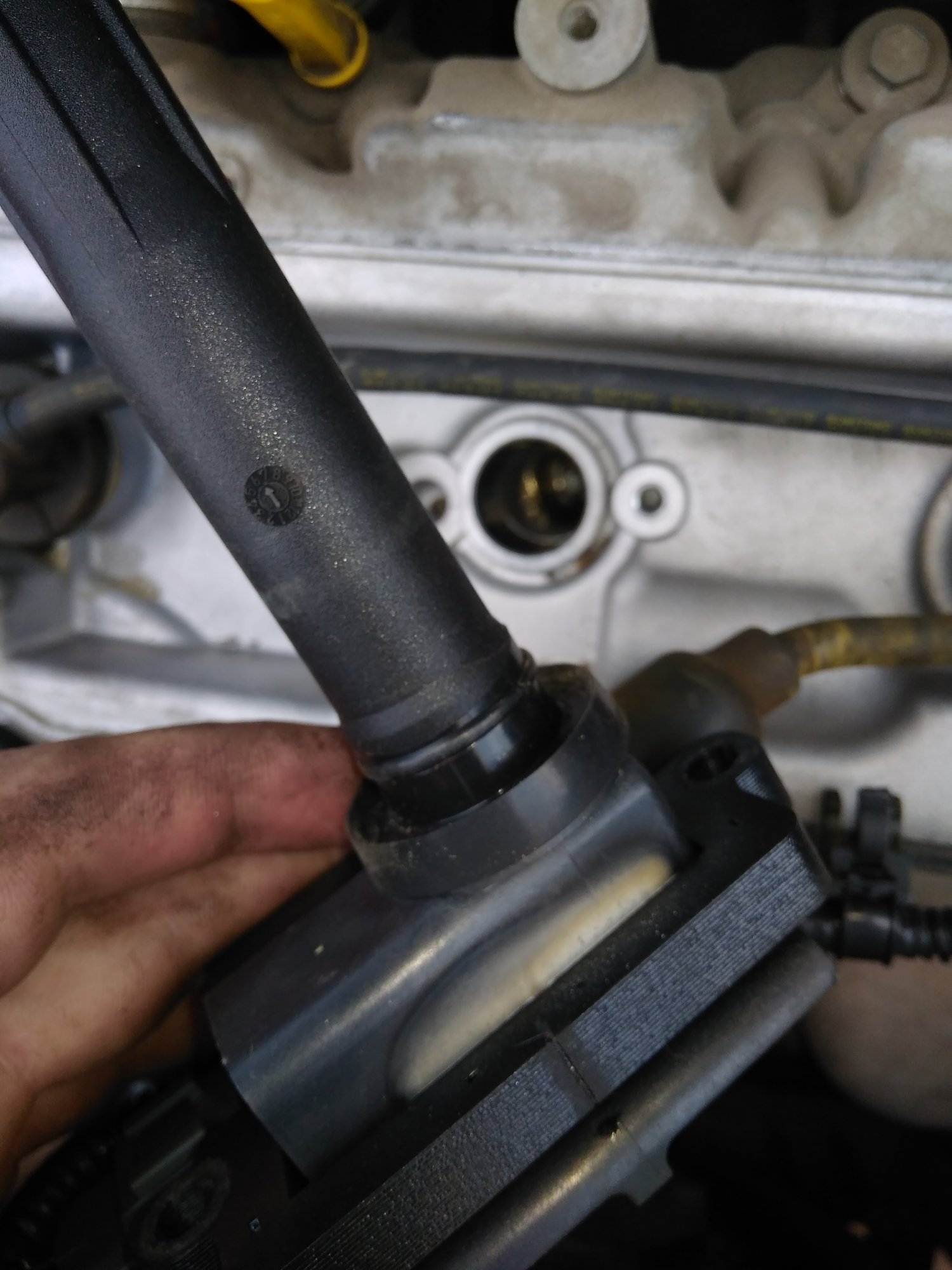

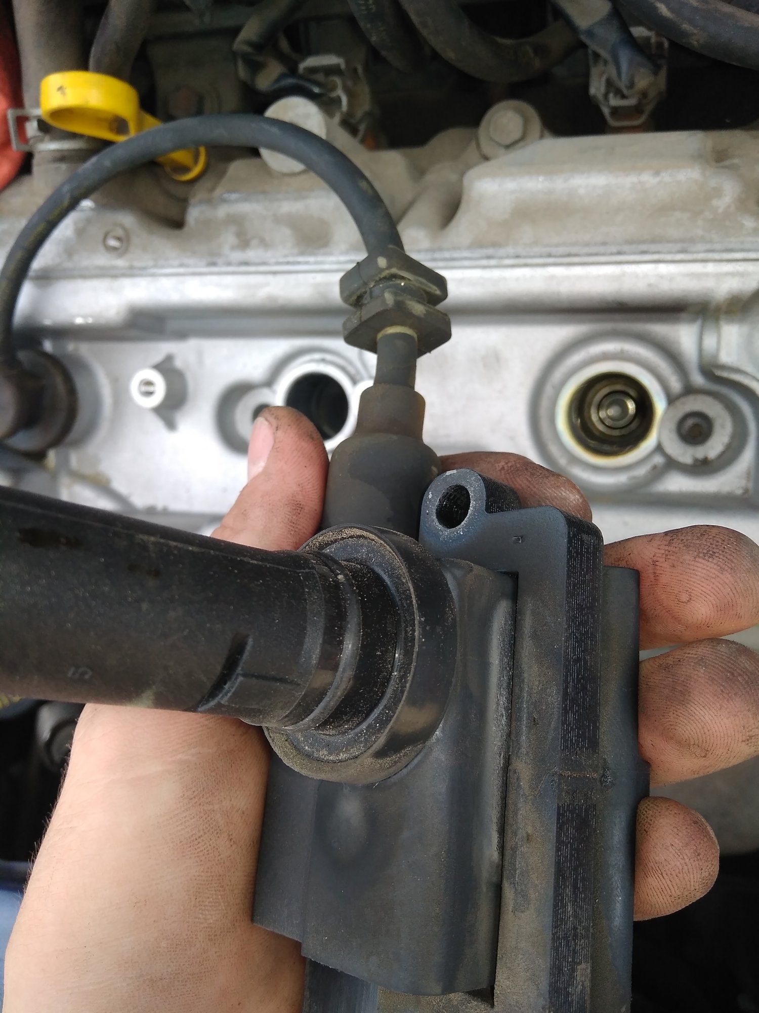

столкнулся с проблемои,иногда при остановке на светофоре плавают обороты около 200... когда трогаюсь на первои ест тяга,на 2 уже тупит на 3 болше 2500 об/мин не может и далше тоже самое, переключяю на 4/5 болше 80км не едет и об/мин не превышают 2500...... в чём может быти проблема, машына и на газе и на бенз одинаково ведеоця....сегодня на горке еле еле добрался на 2 передаче с 1500 об
может ли как то влиять датчик детонаций на потери мощности(просто заметил что из него что то течет)?[DOUBLEPOST=1497270141,1497191932][/DOUBLEPOST]вот фото катушек, кто столкнулся с такой проблемой может сказать по виду если они исправные
