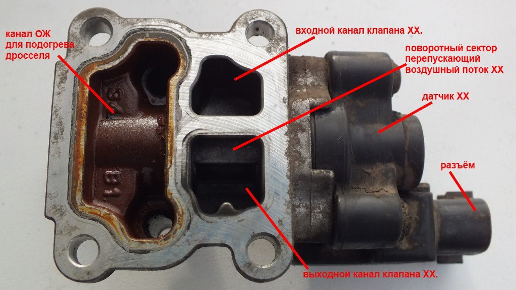

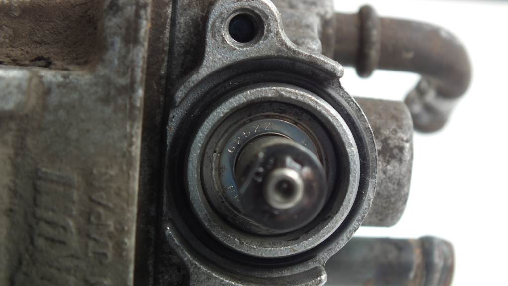

В дросселе часто клинит от грязи подшипники "сектора" ХХ. Попрыскать карбклинером не поможет. Надо снимать привод заслонки ХХ и мыть подшипник бензином или карбклинером.
Во вложении виден подшипник, который клинит.
Попробуй пальцем покрутить "сектор" (заслонку ХХ). Если клинит, то надо разбирать и мыть подшипник.
Shark[Nkz]
2 Сентябрь 2007
806
178
Новокузнецк
Ну ОК, пусть будет регулятор ХХ.
Смысл один. Есть канал ХХ в дросселе. Он перекрывается отдельной "заслонкой" в виде сектора цилиндра. Этот сектор управляется электромагнитом (приводом). Надо снять регулятор ХХ и покрутить сектор (заслонку) ХХ пальцем.
Это правильный путь. Только то что ты его обозвал "заслонкой" его и сбило с толку. Впрочем и "клапаном" это сложно назвать. Но лезть надо сюда. Как не назови.

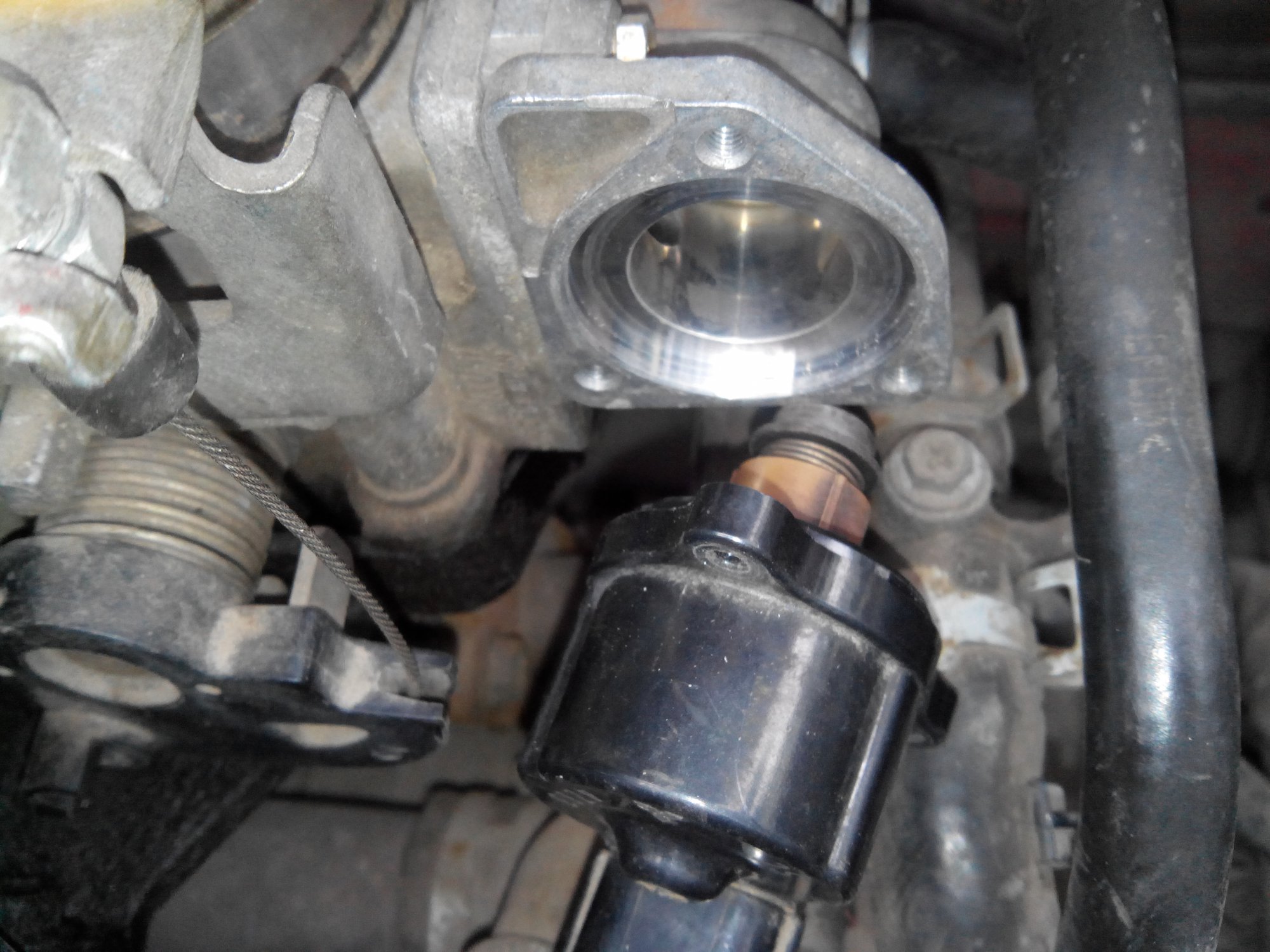

Это не правильный путь. https://suzuki-club.ru/threads/24193/page-10#post-1236133 и далее.[DOUBLEPOST=1458889910,1458888361][/DOUBLEPOST]Shark[Nkz], внимательно разгляди его две последние фотки. У него там на конце регулятора не сектор вращающийся, а принцип иглы выезжающей. И фотка не чья-то, а именно его, судя по названию сделана вчера. Надо верить.
Я сейчас вспоминаю что однажды видел такой регулятор на Игнисе. Но в основном обычно сектор. Значит не приснилось мне. Видимо от года зависит.
С иглой конечно меньше вероятность проблемы.

РХХ действительно выходит и входит в посадочное гнездо как игольчатый клапан.

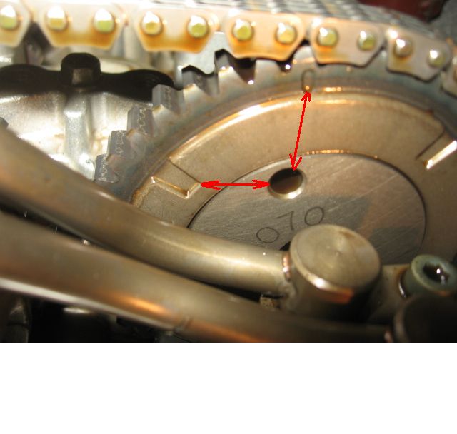

Тебе сложно скинуть клапанную крышку и сравнить с фоткой? https://suzuki-club.ru/attachments/79962/

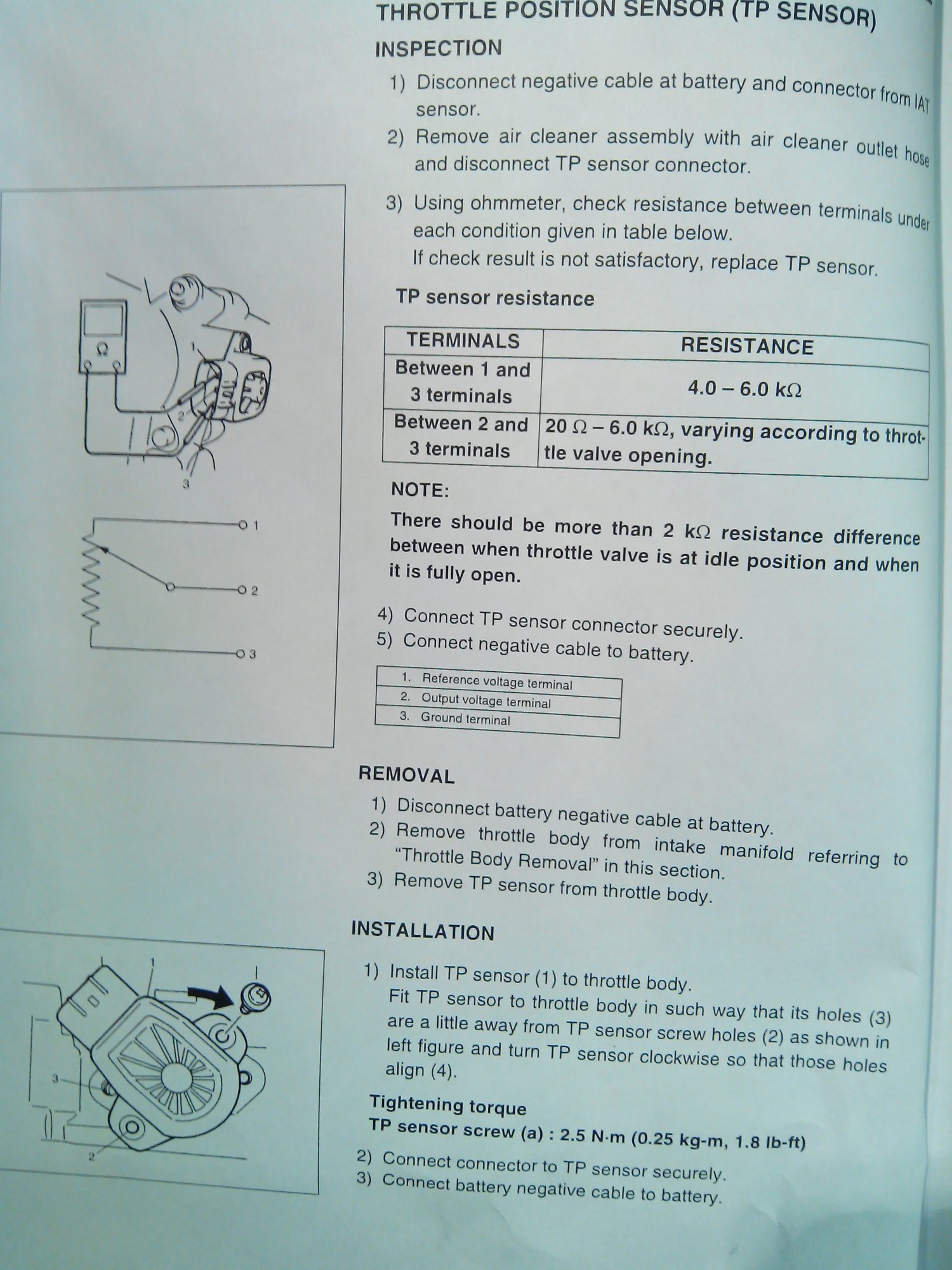

Померил сопротивление на клеммах дпдз: по мануалу между 2 и 3 клемой должно быть от 20кОм (при закрытой) до 6 кОм при открытой. У меня показывает около 4.17 при закрытой и около 0.9 при открытой. Между 1 и 3 - 4.77кОм. Это что нибудь значит?

У тебя ОБД показывает 13 при отпущеной педали. Что ещё надо?
Не согласен, тогда извини.[DOUBLEPOST=1459100015,1459099877][/DOUBLEPOST]
Интересно как ты это делал? На снятом датчике?[DOUBLEPOST=1459100193][/DOUBLEPOST]
На свою же фотку посмотри внимательно, и не ври больше.

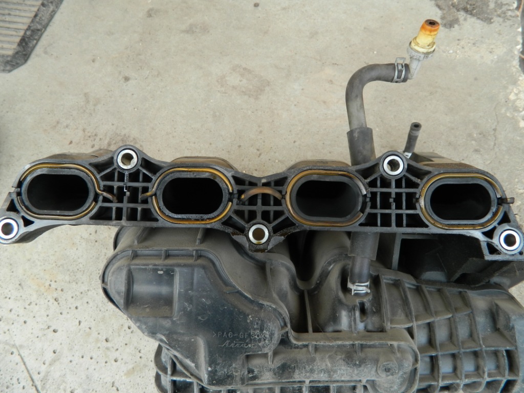

Я люблю такие задачки. Это ж не колодки менять.[DOUBLEPOST=1460375047,1459194528][/DOUBLEPOST]Что показала диагностика:
Первая лямбда всё время показывает что смесь бедная, напряжение на ней близко к нулю. Резким газом удается добиться от неё положительных значений. Значит работает, не мертва. На всякий случай подменил. Нет, не врет лямбда, смесь бедная.
Привлекли внимание показания абсолютного давления/разряжения на впуске. Атмосферное давление показывает 99,5 кПа. Давление во впускном коллекторе на ХХ должно быть 28 - 30 кПа. Сравнивая с атмосферным, чем больше разница, тем больше разряжение на впуске. А у подопытного меряется на ХХ 50 - 60 кПа. Явный признак подсоса воздуха.
Потерял много времени от того, что сразу скинул корпус воздушного фильтра когда лазил фазы смотреть, а потом не поставил на место. Звук всасываемого воздуха через дроссель заглушает звук несанкционированного подсоса. Это только потом, когда уже по цифиркам вычислил подсос, я допёр одеть воздушный фильтр, и тогда уж услышал подсос. Далее задымил кусочек тряпки, и пройдясь им, увидел куда сосет.
Вот такая вот раскрасивая прокладка впускного коллектора, верней куски от неё.
Это сейчас всё так понятно и логично. Однако третий день сегодня.
Поменял прокладку.
