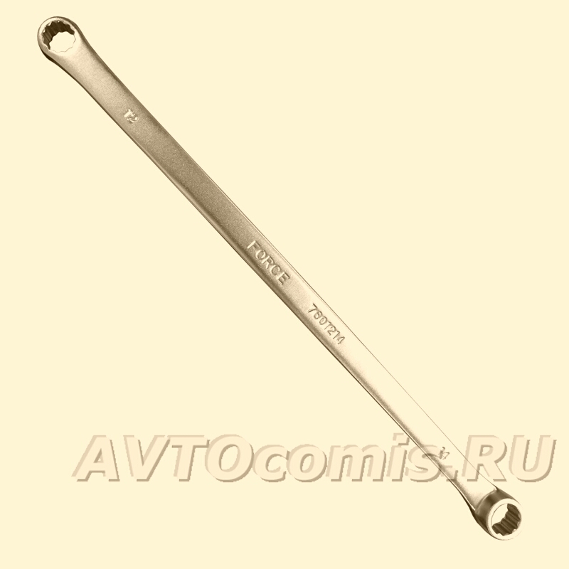

а сколько длина ключа должна быть? А то тоже скоро ремень менять надо
NIKNIKON
23 Октябрь 2008
228
Москва и МО
Suzuki Jimny МКПП 2003
Ключ накидной 12х14мм удлиненный FORCE - F-7601214 в яндексе 505 рублей по первой ссылке,да и по длине сантиметров 50 наверно,точно не отвечу инструмент на даче.
14,090
3,100
А у мене такого типа есть, уже скока раз выручал! ))) Я тока тайваньскопиндосский покупал )
:dance3:
14,090
3,100
Отлично, только 850 и бери!
