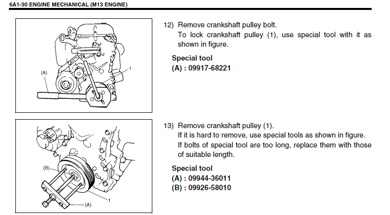

В выходные слетел ремень генератора. Залез под шкив коленвала и потерся. Ну думаю: фигня, в машине запасной лежит. Хотя непонятно, с чего бы... Ладно, скинул второй ремень, поставил новый, натянул все - нормально доехал до дома. Сегодня отъезжаю от работы - опять ремень слетает... Тут я насторожился, все внимательно осмотрел - люфтов нет. Ролик натяжитель живой. Второй ремень тоже скинуло частично. Ничего не понял. Поставил опять на место. Смотрю - вроде шкивы не соосны... Смотрю с другой стороны - вроде нормально все... Залез снизу - а шкив коленвала винтом изогнут?.. Тут понял, что не я дурак и ремни натягивать не умею, а причина все-таки есть.
Только вот не понятно мне: с какого шкив винтом загнуло? Он же все-таки не из жести. Приложиться шкивом о камень - это умудриться надо, высоко он, за рычагами и балками. Да и ездил я по камням аж полторы недели назад. Или это на наших движках фишка какая? В общем теряюсь в догадках. Никто не сталкивался?
Теперь осталось разобраться как он снимается. С ходу не сообразил, и тесно там. Основной вопрос - как коленвал зафиксировать от поворота.
Буду признателен за советы )
P.S. У ролика натяжителя люфтов нет, но если потрясти поперек - слегка гремит (ролики поперек гуляют в обойме?). Это нормально?
Andrey_Pro
6 Октябрь 2013
г. Тамбов
Suzuki Jimny /JB23W/
Имел проблемы со шкивом. Коленвал фиксировал "по жигулячему" монтировкой за маховик. Снимается щиток, снизу прямо под маховиком два болтика М6, под ними венец маховика и удобные "приливы" чтоб упереться. Этого хватило чтобы открутить болт закрученый в торец коленвала и снять шкив.Один держит с ямы, другой крутит сверху. Но у меня 0,7 автомат, на большом двигле возможно есть нюансы. А винтом он мог пойти из за трещины в шейке.

только болтики не забудь выкрутить. а лучше мануал скачай как разбирать.
