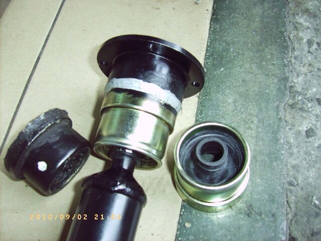

На задний тоже есть не оригинал номер не знаю, где заказывать тоже. Видел только на фото. Если кто знает номер сообщите. Посмотреть вложение 80977
НЕВЕРОЯТНО!!!!!!
это что запчасть для кардана?!!!!!!
кто где ее нашел???
единственно что за серая замазка на кардане?????
а так это же супер![DOUBLEPOST=1435928610,1435928567][/DOUBLEPOST]да новый кардан кто нибудь покупал????

Категорически всех приветствую))
Ну в общем полез менять крестовину, и увидел что и пыльнику крындец.
Разобрал, есть небольшая выработка в ШРУСе, внутреняя обойма с обоих сторон одинаковая, т.е. можно развернуть ее.
Вопрос по сепаратору. У меня он стоял узкой частоьб (меньшим диаметром) внутрь. Можно ли (и есть ли смысл) его тое развернуть в положение узким наружу (как у итальянца из ролика)
Не стоит, сепаратор ставьте так как стоял, в противном случае угол работы шруса пострадает! внутреннюю обойму да можно перевернуть, даете вторую жизнь:)
