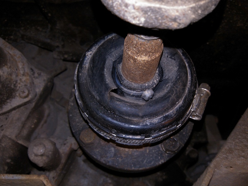

пыльник заднего кардана
Freeline
6 Сентябрь 2010
1,718
222
Тольятти
а шруса всёткаи нет ? отдельно? у меня начал звякать уже а все финансы ушли на замену кпп, менять кардан в сборе неохота ужасть как.

Все привет,проблема с этим пыльником уже достала ,два пыльника поменял теперь буду искать от нивы потом раскажу.Проблема в другом,как все таки ставить сепаратор узкой верх?На видео все чистое узкой стороной в верх может он неправельно собрал?
Forg
1 Август 2008
857
121
г.Якутск
Toyota Corolla 89г.в. :)
там нужно чтобы узкий край сепаратора был наверху , правильно поняли, т.е. если перевернуть то там получается шарики глуюже сидят "глубокой стороной вниз при сборке

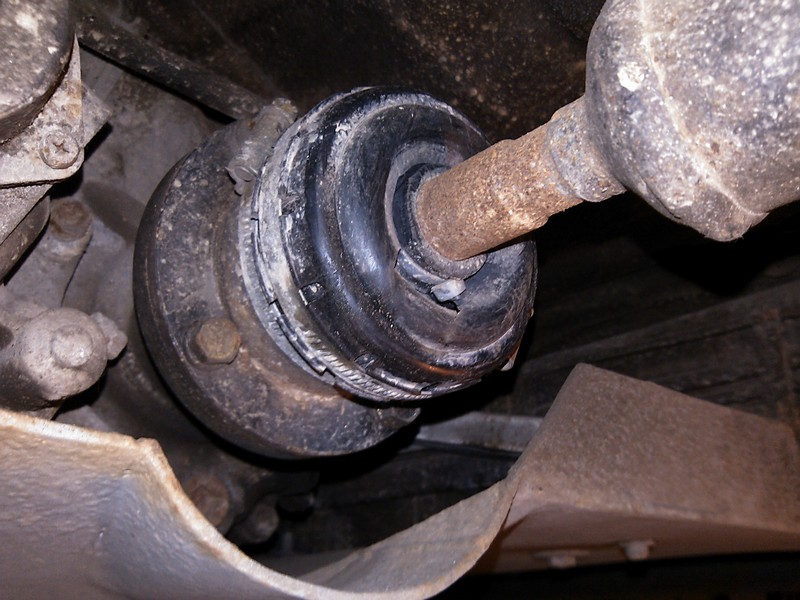

Понятно ,значит не правельно собрал ,буду перебирать.Сегодня весь день искал пыльник на ниву нет,говорят только в ценральной России нужно брать сюда такие не возят,может кто бондеролькой вышлет,заранее благодарен за понимание.
Forg
1 Август 2008
857
121
г.Якутск
а почему именно пыльник кардана хотите? пыльник привода НИВы тоже нормально, только затягивать нужно стяжками пластиковымии , лучше резину брать, силикон рвется быстро

Сепаратор перебрал пошла выработка по каналам думаю пока греметь не начнет менять не буду.Пыльник поставил от уаз на глаза попался в магазине размер подходят верх великоват ,но стянул хомутом железным и порядок ,резина толстая должно на долго хватить.
Forg
1 Август 2008
857
121
г.Якутск
вибрации нету на большой скорости? бывает от стальных стяжек появляется вибрация

пыльник от нивы отходил меньше трёх тыщ :(, качество резины хреновое конечно... , сегодня поставил опять от нивы только немного размерами по больше...ШРУС еще живой..

Пыльник не выдержал нужно От нивы ставить все города прозвонил нет ни где может други найдутся бандеролькой пару штук отправят думаю общий язык найдем. А то пошла вибрация при скорости девяносто разбирать без пыльника смысла нет машина стоит ждет.
Пыльники нивы лчень разные бывают. У меня первый меньше чем за год трещинами покрылся, а сейчас второй - уже год прошел, и отлично себя чувствует, никаких трещин.
