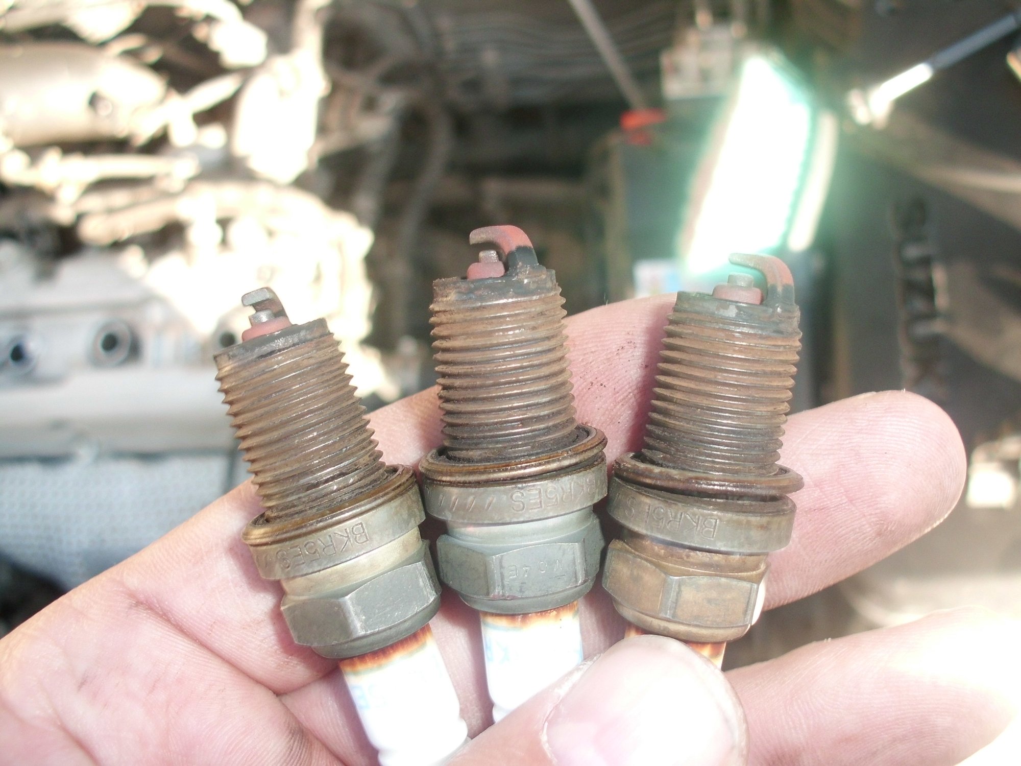

Стал я Аериоводом и очень доволен бибикой, 2003 1.5. 2 вд, но расход убил сразу на 20 литров аи 92 проехал 120 км 16.6 расход это при среднем темпе езды иногда давя в пол, я не могу представить расход когда буду ездить как привык на Tayota ranx у него расход при топке максимум 10 был, может что-то с движком 1.5 не должен при любом раскладе так есть (жрать)
А вот насчет недолива, нужно проверить, сейчас расходую 20 не поднимая больше 3000 оборотов на днях отпишусь сколько прошел.

ВОЛОДЯ НЕ МНОГОВАТО, а очень много, сейчас 2 двадцатка убежит, буду думать что делать с ней, скорей всего промывка и замена свеч впереди.

У меня как то было до 12л выходило (сейчас 10), так я уже тогда чесал репу (но у меня 4*4). Нуно самому нормально ТО сделать, масло, свечи, фильтра. На первый взгляд модно промывку сделать, а потом всё остальное. ИМХО

На расход влияет стиль езды, грубый недолив бензина и его качество, свечи, топливные форсунки, воздушный фильтр, и состояние ЦПГ. Я лью бенз когда загорится лампочка и до полного бака. Это каждый раз по разному от40 до 41,5 литра в среднем. Но один раз залили 46 литров, а еще один раз залили 38,5 литра но у них там проверка была. Делайте выводы. У вас думаю все в совокупе. Я бы неторопился мыть форсунки. Сначало замена свечей и фильтра, и заправка проверенным бензом.

спасибо товарисчи suzukovody, помойму нашел причину )))) Проверим.

Мужики я в шоке, поменял свечи и на 1 делении проехал 40 км круто, всем спасибо за советы от души,еду на Роснефть полный бак заправлять для замера расхода. Проеду 100 отпишусь)

Класс !! А если еще фильтр и масло поменяешь, то Роснефть уже тебе будет должна, за топливо !!

а фильтр и масло я сразу поменял, вот так
