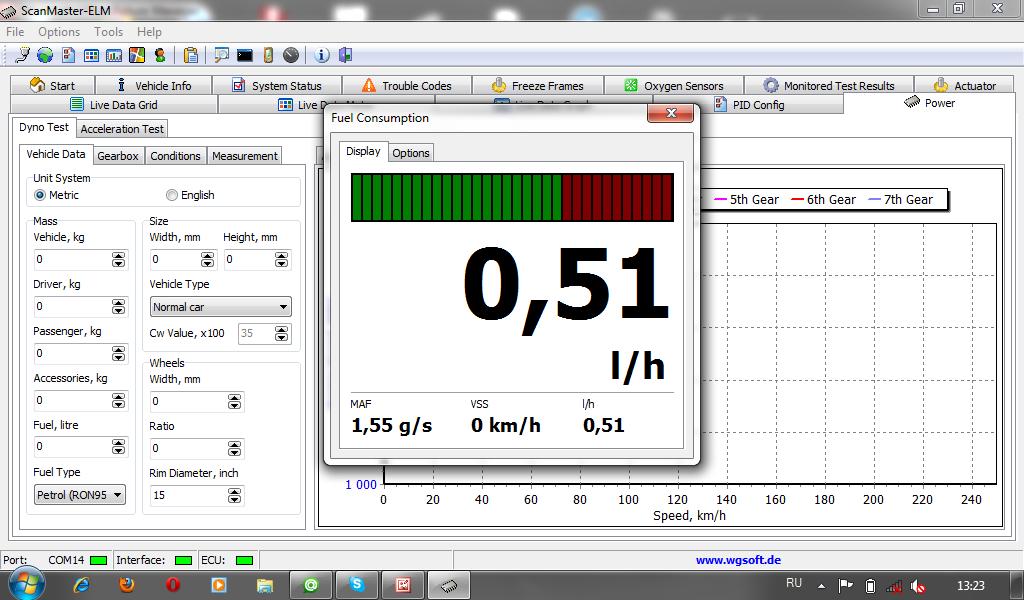

Да для этого не нужен никакой сервисный комп, любой читалкой по OBDII можно увидеть.
мультитроник показывает л/час когда стоишь и на малой скорости
где-то 0,6-0,8
У меня чуть поменьше, правда летом дело было и на полностью прогретой машине

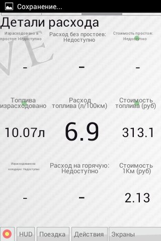

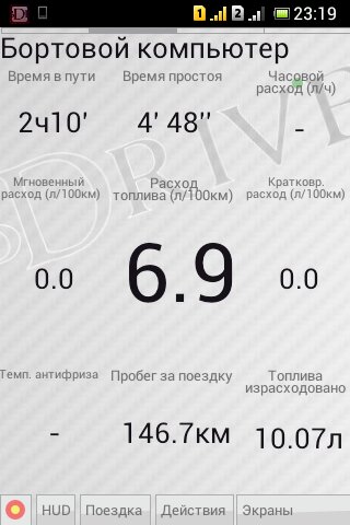

В теме про ELM 327 скинул скрин.
Лиана 2WD, механика. Пробег под 200 000км.
Расход по трассе (не накатом), а нормальное движение - 6,8-6,9л на 100км.
Проехал 140км. (зима на зимней резине), на крыше рейлинги. Стоят проставки.
В приложении скрин.
Но это трасса, а в городе показания сразу начинают увеличиваться.
У меня в среднем получается 10л (зима).
Пробег 400км:
250 км трасса/МКАД (пробки бывают).
150 км - езда по Москве (пробки) - 5 дней.
Хочу весь бак израсходовать с данной прогой и потом сравнить заправив полный бак.
Но и сейчас похоже на правду (сегодня средний расход поднялся до 7,6л - т.к стоял в пробках)
К концу недели будет под 10л.
