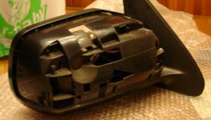

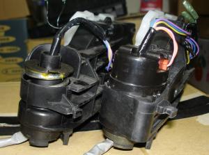

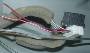

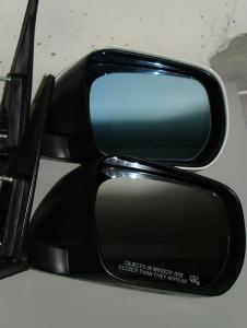

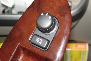

Вот фотки по складыванию зеркал:
- блочок с кнопкой который заменяет наш оригинал.
- сами зеркала в сравнении (зеленовато-синий японский)
- как выглядит база:
- как выглядят моторчики:
- соединение проводки:
вся работа минут на 30.
