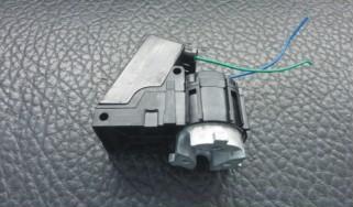

как выглядят родные моторы складывания?! кто видел их "живьем"?
у меня есть вот такие (см. ниже)
можно приколхозить?
можно приколхозить?
Оооо, ты обратись к товарисчу Оззи_рус, у него там какие-то мысли есть/были на эту тему...
Вообще конечно, странно что продают зеркало с мотором в сборе, т.е. если мотор выходит из строя, либо есздий дальше без этой функции, либо покупай новое зеркало в сборе, странный подход, хотя хрен проссышь этих ускоглазых... Но имхо должны продаваться родные маторчеги отдельно ящетаю... Чешу репу.

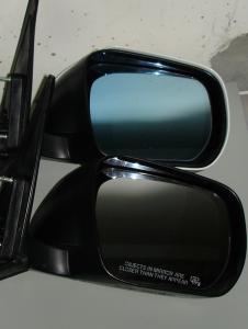

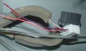

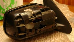

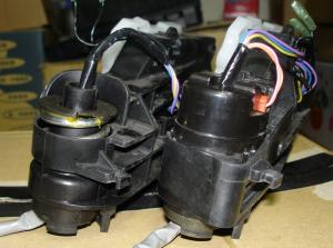

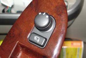

Вот фотки по складыванию зеркал:
- блочок с кнопкой который заменяет наш оригинал.
- сами зеркала в сравнении (зеленовато-синий японский)
- как выглядит база:
- как выглядят моторчики:
- перед разъемом:
- соединение проводки:
- чехол с проводкой для сигналов:
- установленный комплект:
вся работа минут на 30.

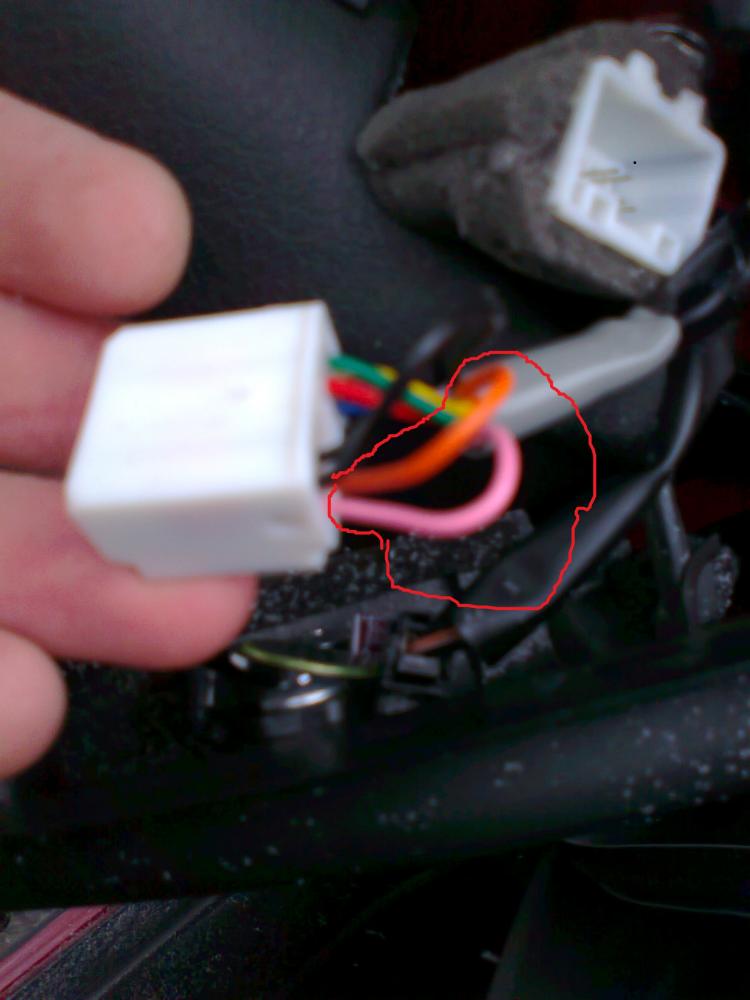

- перед разъемом:
Купил такие сине-зеленые зеркала, джостик с кнопкой, все штекеры воткныл но зеркала не складываються, присмотрелся и увидел, что нету 2х проводков в жгуте двери "розового и морковного" а в штерке зеркала имеються... как быть Рыдаю!Чешу репу. . Посмотрел жгуты дверей от Escudo, но их не продают, да и в ексисте родные стоят 7000р :( :(.
куда подключить их чтоб работало, пробывал 12 вольт подводить на эти проводки :D складываються, меняем полярность и раскладываеться.

scherbakmax,
дык! протащи недостающие провода! вот тока заморота будет с правой дверью...
а нам скажи где зеркала брал? как заказывал? почем?

Я так понимаю, что 2 проводка с правого зеркала соединяем с левым и к "новым" контактам кнопке? Больше ничего придумать не могу, заморота будет с тем как тащить провод через салон от правого зеркала?
Брал зеркала (~9000)+кнопка (~900) тут http://www.megazip.ru/, с доставкой и оплатой на сайте все все понятно написано, Escudо комплектации TDA4W 2008... все идеально подошло к моей NSGV 2008г.в., заказать пришлось цвет черный, т.к. моего нету, но скорлупа оказалась взаимозаменяема, снял со своих зеркал и поставил на Escudoвские, отличия от штатных: 2 лишних проводка на моторчик и цвет зеркала сине-зеленый.
- 37950-62J10, джойстик с кнопкой складывания ( номер 23 - http://www.megazip.ru/ru/auto/suzuki/view/344/2675/32750/324607#g324702)
- 84701-78K60-Z7T - правое, например белое
84702-78K60-Z7T - левое, например белое
зеркала с подогревом + электроуправлением + элетроскладыванием + повторитель поворота + антибликовые (номер 1 правое зеркало, 6 левое - http://www.megazip.ru/ru/auto/suzuki/view/344/2675/32750/324607#g324750)
Я так понимаю, что semco их как-то подключил, в смысле проводки, но вот поделиться этим с нами никак не хочет, тоже самое и с каталожными номерами. Бее, гадос

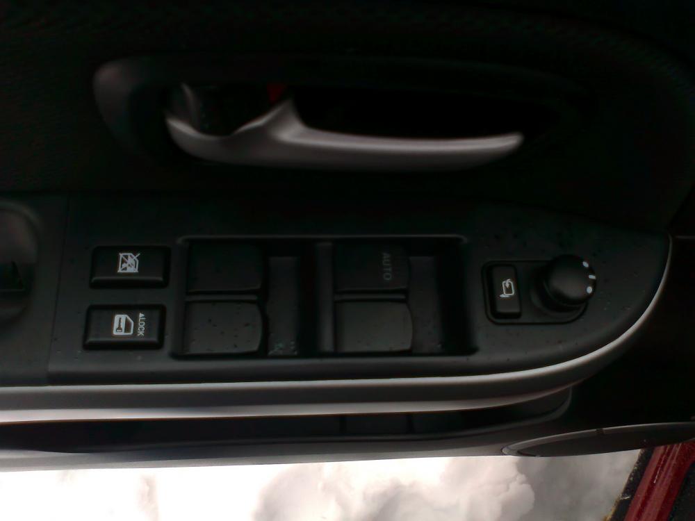

Фотки. Просто поставил но пока не пробывал подключить проводки.

Примотал проводки на "соплях", чтобы посмотреть, что получиться, и...
http://www.youtube.com/watch?v=DX7L5uguPTU
В связи с этим очень нужен жгут провода на водит. дверь (New) Suzuki Grand Vitara, а конкретней сами разъемы/гнезда: к джостику зеркал+разъем от двери к кузову(который соединяет жгуты салона и двери), т.к. я собираюсь проложить дополнительные провода для складывания зеркал и нехочу колхозить (сверлить насквозь разъемы), выну контакты, припаяю проводки и вставлю в свои разъемы.
Буду очень благодарен!
