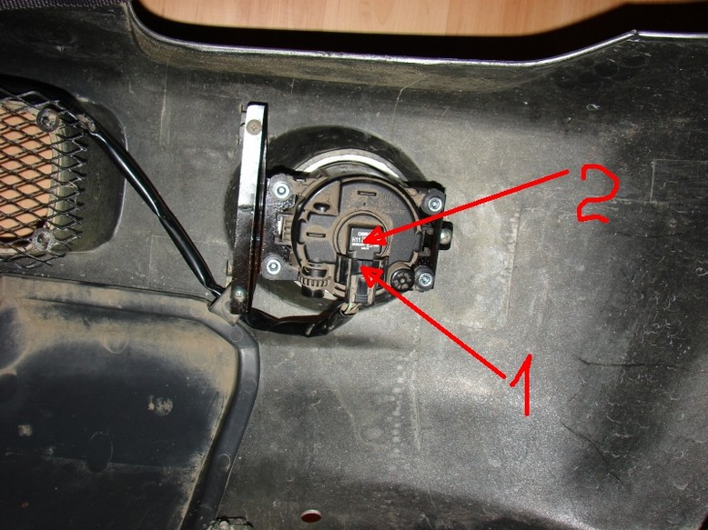

3. засовываем руку и нащупываем противотуманку. На конце, с ближней к нам стороне, нащупываем небольшой отросток(1-2см). Беремся за него и поворачиваем на 90 градусов против часовой стрелки. Вытаскиваем на себя держатель с лампочкой.
4. Сборка в обратном порядке. Работаем в перчатках(за стекло галогеновой лампочки пальцами не беремся).
1- разъем(если плохо будет сниматься, можно и не снимать, только чуть провод подтянуть.
2 - тот самый "отросток"-держатель лампочки, его нужно повернуть(может и не 90 градусов, уже не помню, но почувствуешь...:))
