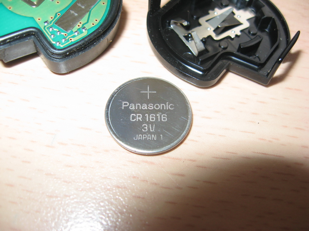

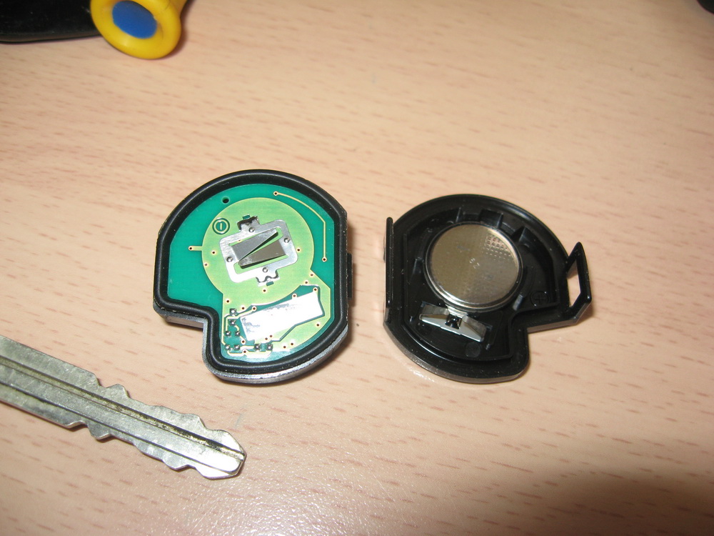

kasik, попробуй вытащить батарейку из брелка и вставить ее обратно. Скажете - глупости? Недавно товарищ (профессиональный установщик сигналок) рассказывал такой глюк с шерханом. Кстати, второй брелок не спасает?

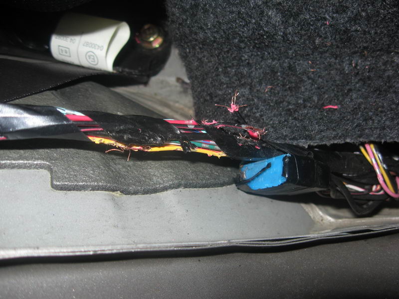

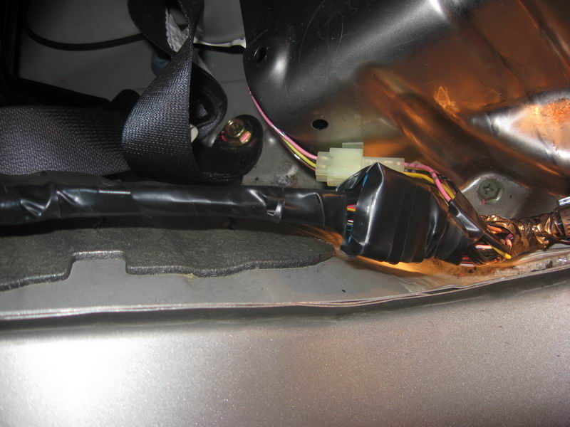

Ну вот и добрался... и был шокирован!
Оказывается это дело зубов крысы!:thumbsdown:

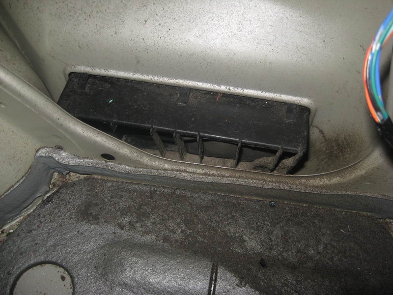

Она уже дважды грелась в моей машине, забравшись туда через вентиляционное окно в правом заднем крыле под бампером:

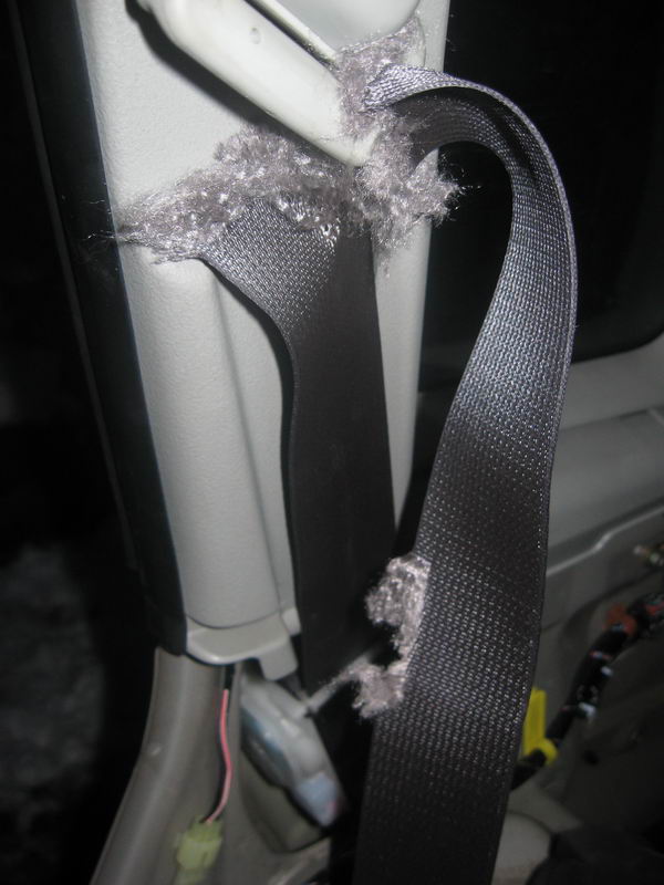

Сперва оторвала резиновый пыльник-мембрану, прогрызла перегородку пластикового окошка, чтоб удобнее пролезать, затем нагадила и сделала себе гнездо из клочков войлочного утеплителя обшивки багажника. Далее, видимо захотелось ей и за рулем посидеть, для чего попыталась найти лазейку в салон. Увидев свет в щелочке правого заднего ремня безопасности, попыталась перегрызть его (первый маленький надрыв ремня), но видимо быстро поняла, что не тут-то было... Тогда она полезла дальше вниз вдоль колесной арки к порогу задней правой двери и наткнулась на проводку: перегрызла 4 провода, от чего и сработала тогда ночью сигнализация,а потом и не работали почти все дверные выключатели. То ли ее тогда коротнуло, то ли сирена и я тогда спугнули ее, но в ту ночь она оставила авто в покое. И вот через 2 недели, когда я решился заняться проводкой, она ночью опять опередила меня и вновь ночевала в моей машине: в результате ремень безопасности окончательно перегрызла.
Вот результаты ее ночевки в теплой машине:
Восстановленная проводка:
Теперь есть проблема: где ставить машину на ночь на даче? Замуровывать вентиляционные окошки не хочется, т.к. станут запотевать окна в авто. Да и не спасет это от всеядных зубов крыс. К тому же есть еще подкапотное пространство: тоже теплое и провода на ужин есть... А отраву сыпать не станешь - кошка в доме есть, которая пока крыс не ловила, а только мышей в больших количествах (молодая еще - 6 мес., видимо боится пока крыс). Надеюсь, что скоро и крысами займется, т.к. ее родители и крыс ловили, и эта порода (норвежская лесная) должна ловить и крыс.
Вот такое знакомство у меня с крысами и электрикой приключилось.
А я на установщиков сигналки наезжал, а что более абыдно и стыдно - на сына за ремень взъелся, т.к. он там сидит обычно... пришлось извиняться, естессно.

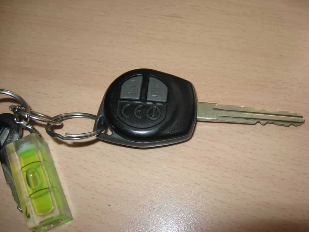

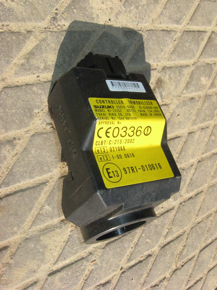

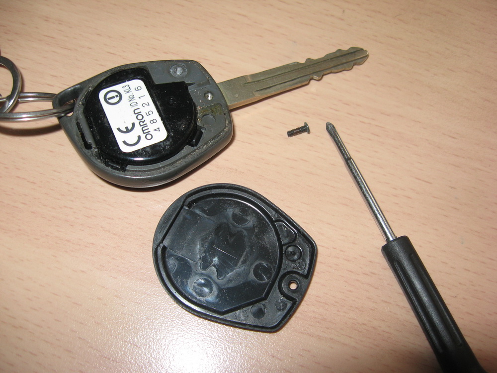

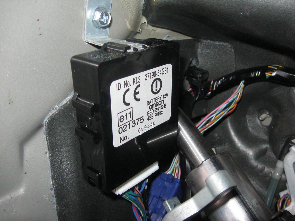

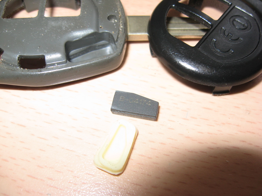

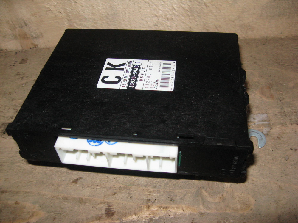

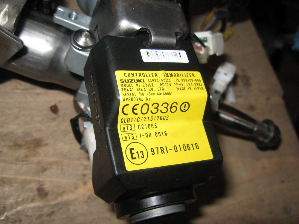

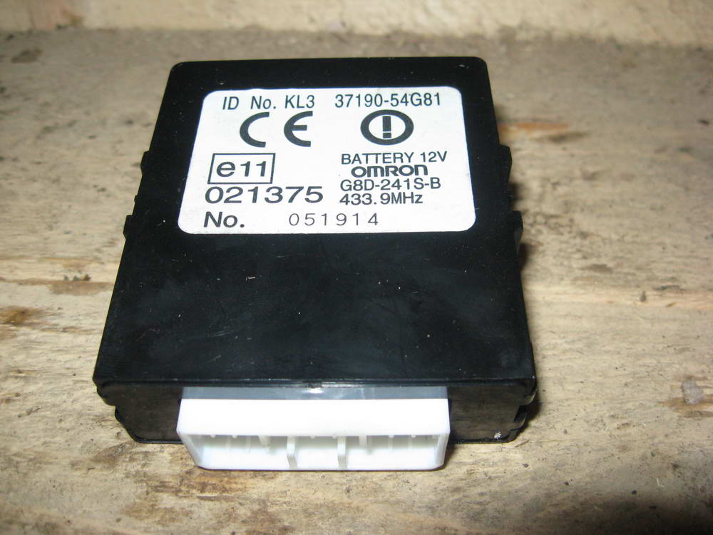

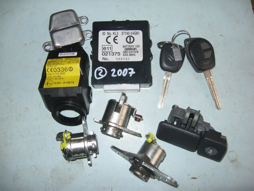

Кнопки на ключе - это управление центральным замком, а не иммобилайзером. Это два разных устройства, к тому же абсолютно не взаимосвязанных.
Внутри ключа есть маленький чип от иммобилайзера. Конда вы вставляете ключ в замок зажигания, то блок иммобилайзера (с катушкой в виде кольца вокруг замка), опрашивает ваш ключ, и если ключ "родной", то иммобизайзер дает "добро" контроллеру двигателя на запуск последнего. Иначе блокируется запуск и работа двигателя. Иммобизайзер не только привязан к конкретному ключу, но и к конкретному контроллеру двигателя, так что даже заменив ключи и блок иммобилайзера вам не удастся запустить авто - необходимо "привязать" (перепрограммировать) иммобилайзер к контроллеру двигателя.
Вот фотки:
Контроллер ЦЗ:
Контроллер иммобилайзера:
Контроллер двигателя:
Ключ:
Блок управления ЦЗ:
Чип-ключ иммобизайзера:
