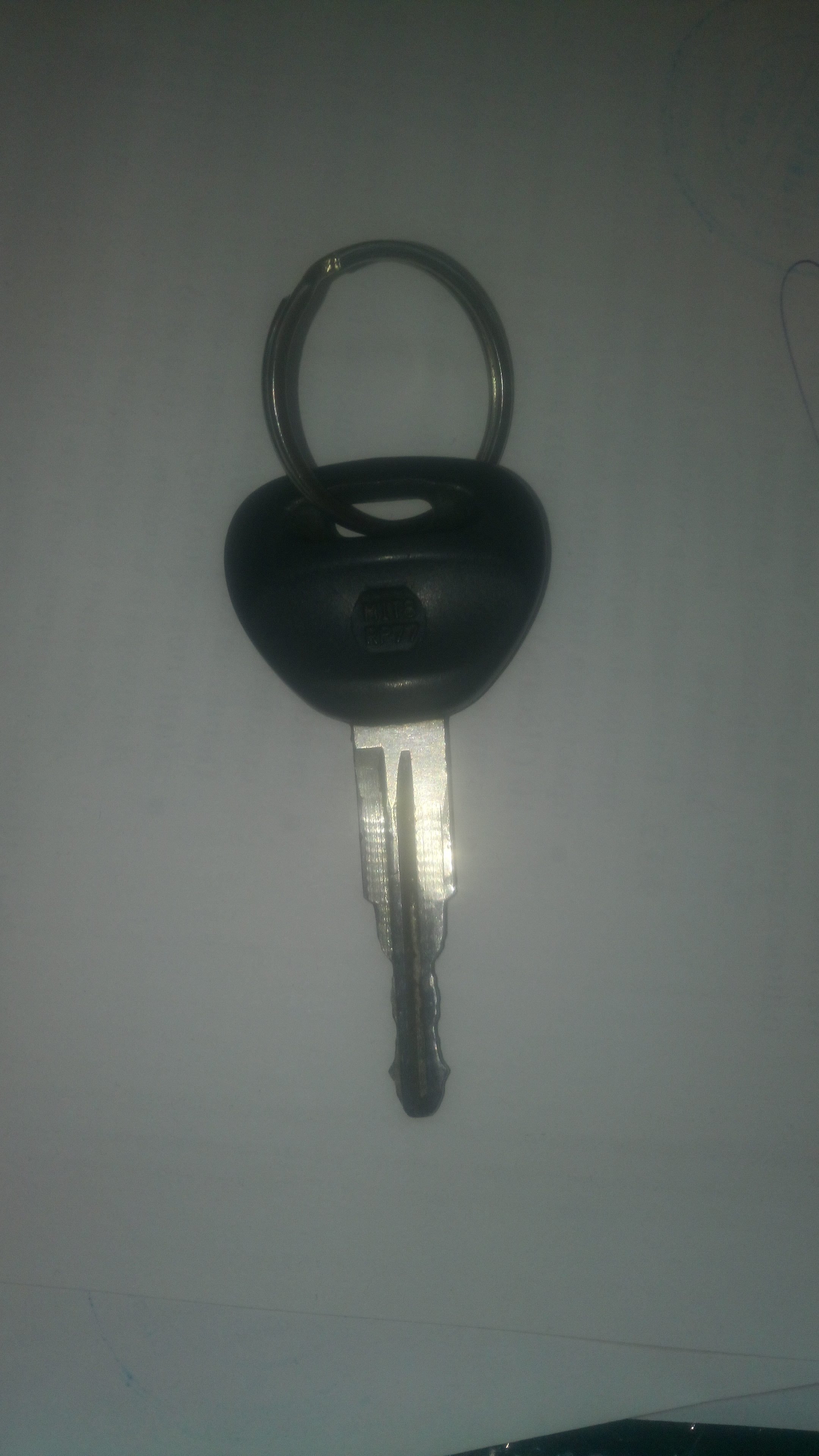

Если не работает иммобилайзер, то вот как раз на 1 секунду мотор заводится ( с зажиганием как положено), а потом глохнет).
Как наглядный пример - если заводить самодельным ключом без таблетки.
Схема была там. Я проверю.
Иммобилайзер скорее всего уже отсутствует, или вообще никогда не было
REM Белогорье
17 Апрель 2021
24
Suzuki Wagon R WIDE 1997 MB61S K10A
Иммобилайзер если и был то его скорее всего уже нет, мне машина досталась с вот таким ключем IMG_2021_10_01_10_56_49_247-1089902192.jpg
