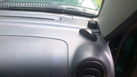

Вот дошли руки до музыки )))
Спереди вкорячил DLS M5/5 Mk4 13 см. Довольно геморный процесс изготовления подиума под 13 динамики...
Пищалки направил на лобовое стекло

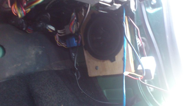

Разобрал сзади обшивку и поставил УРАЛ AS- C1024 (можно было 13 см смело ставить...)
Надеялся увидеть там штатную проводку... Но ее там нет, придется корячить магнитолу чтоб подключить динамики.
Седня подключил задние колонки к магнитоле и был сильно расстроен дребезжанием и тихим звуком... При попытки увидеть колонку через штатное место сзади был замечен только утеплитель... Видимо его я забыл снить прежде чем поставить пластик на место... Буду повторно разбирать:(

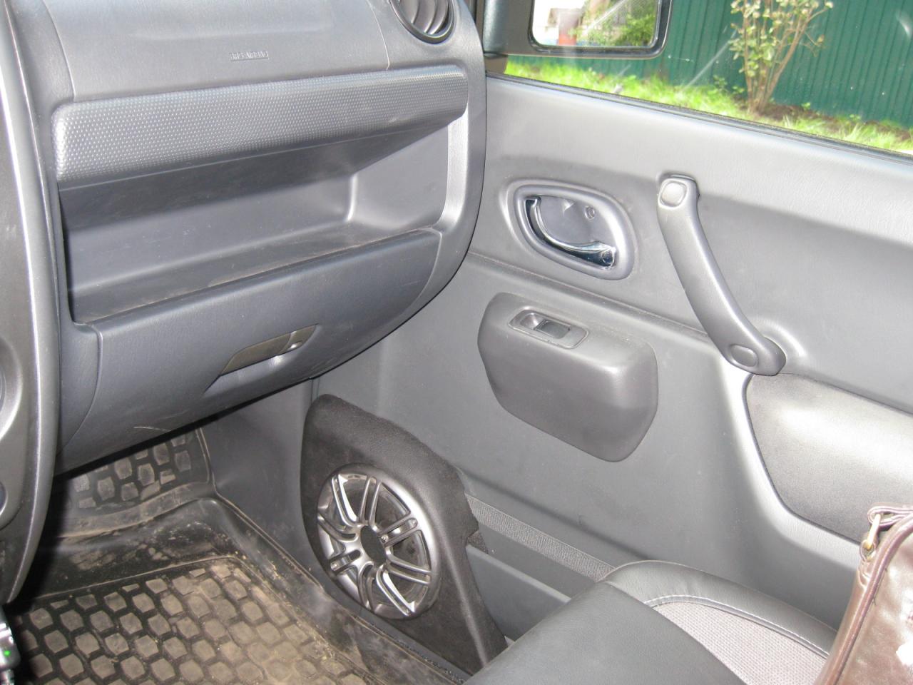

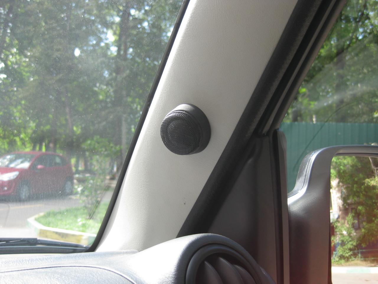

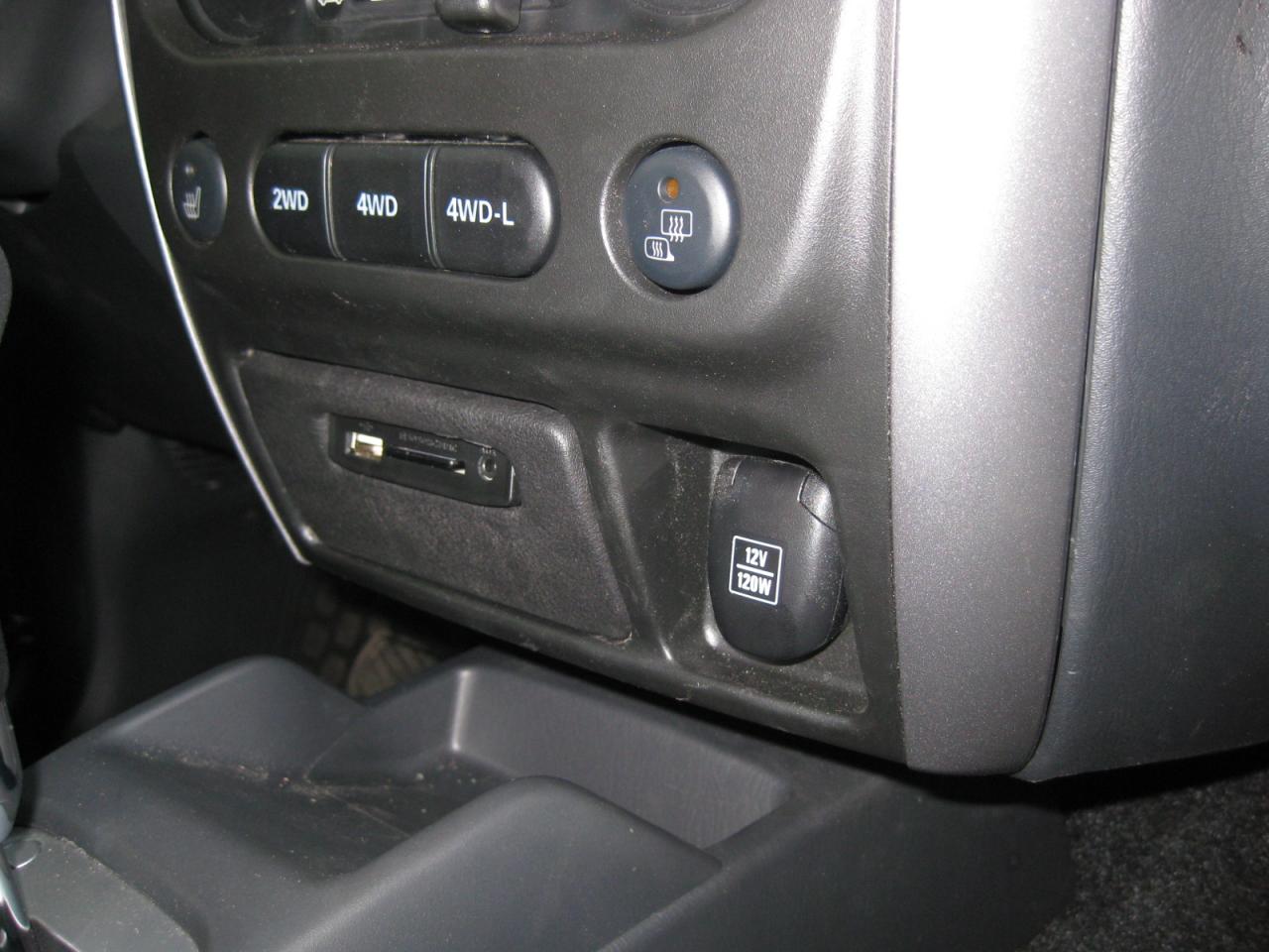

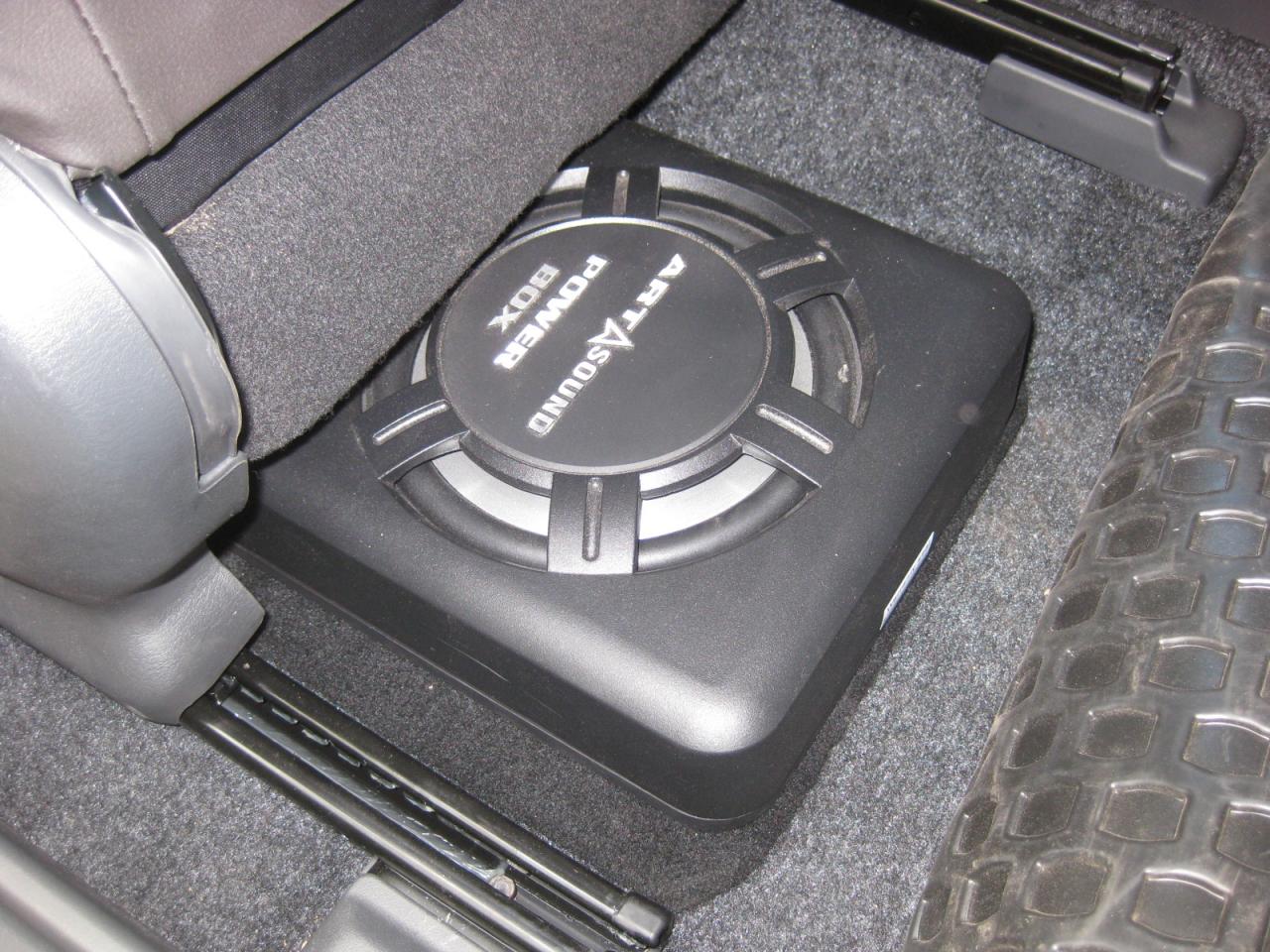

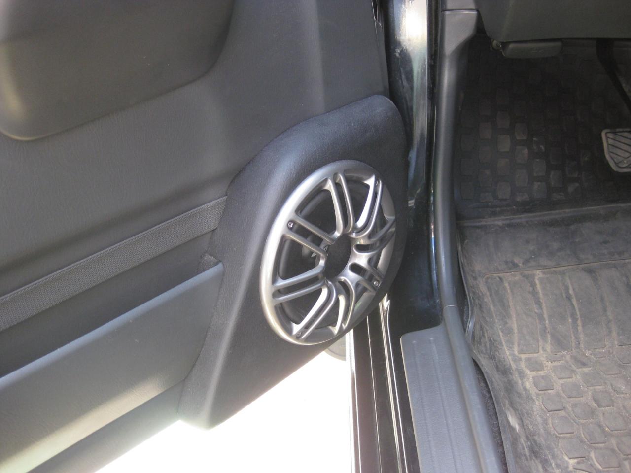

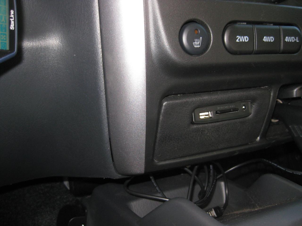

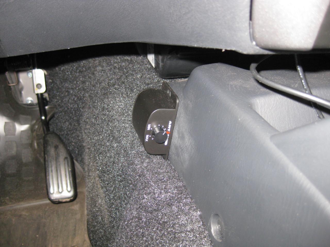

Апгрейд звука, без замены магнитолы и установкой МП3-адаптера. Штатные колонки убраны. Вместо них 16см на подиумах в дверях, твиттеры на стойках и активный саб под водительским сиденьем. В итоге: низы хорошие; высокие резковаты; средние слегка провалены и какие-то невнятные. Со временем надо магнитолу менять, видимо.
Скажи пожалуйста размеры своего буфера. Это 170 ваттник?
Впритирку становится или еще место свободное есть?
Ответ: Качественный звук в Джиме - музыка.
Двери подготовленные? Подиумы жестко стоят? Без этого середины и не будет. 2х канальный звук к штатной системе можно сунуть в поканалку - одно от фронта, другое от тыла - и мощности больше, и не будет проблем приглушить направленные в лоб пищалки.
Bee
Так можно пищалки спалить! Нормальный звук не получится т.к порезать нечем! Да, и при таком подключении активный саб некуда будет подключить!

Штатная же совсем не умеет разать.. да, забыл ) Ну фильтр простой воткнуть.
Да, 170 Вт. Под сиденье без проблем встал. Нигде ничего не торчит.
Двери подготовлены. Подиумы жёстко стоят.
Я хотел узнать, осталось ли там свободное место? Буфер большего размера(40 см х 28 см x 8 см) влезет, как думаешь?
Т.е. в длину и в ширину он примерно на 4 см больше чем твой
У твоего размер 35,5 см x24 см x 8 см.
Сейчас померил место под сидушкой. помещается. но будет немного мешать заднему пассажиру (ногам)
