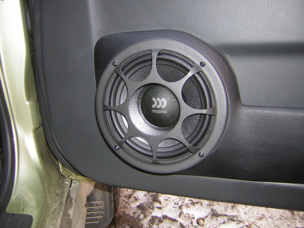

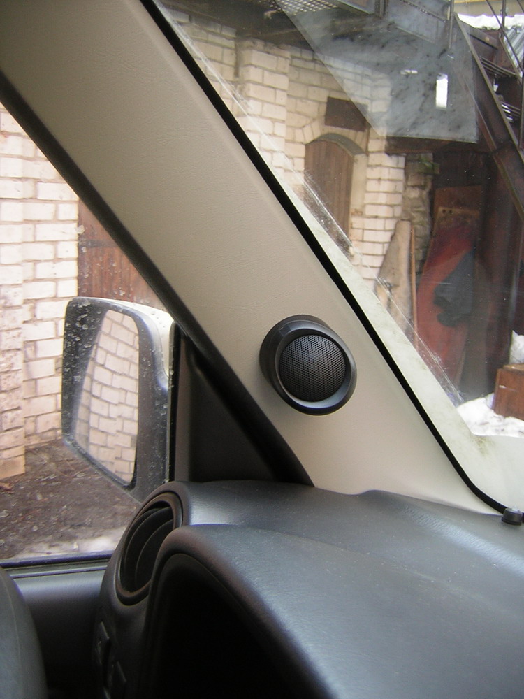

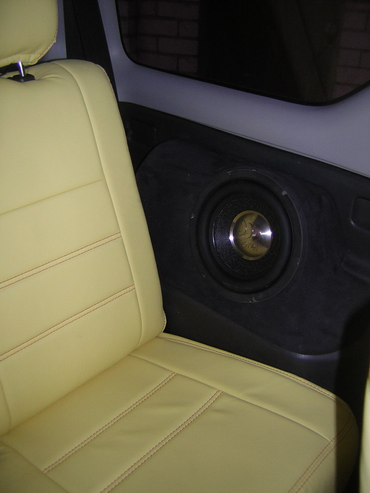

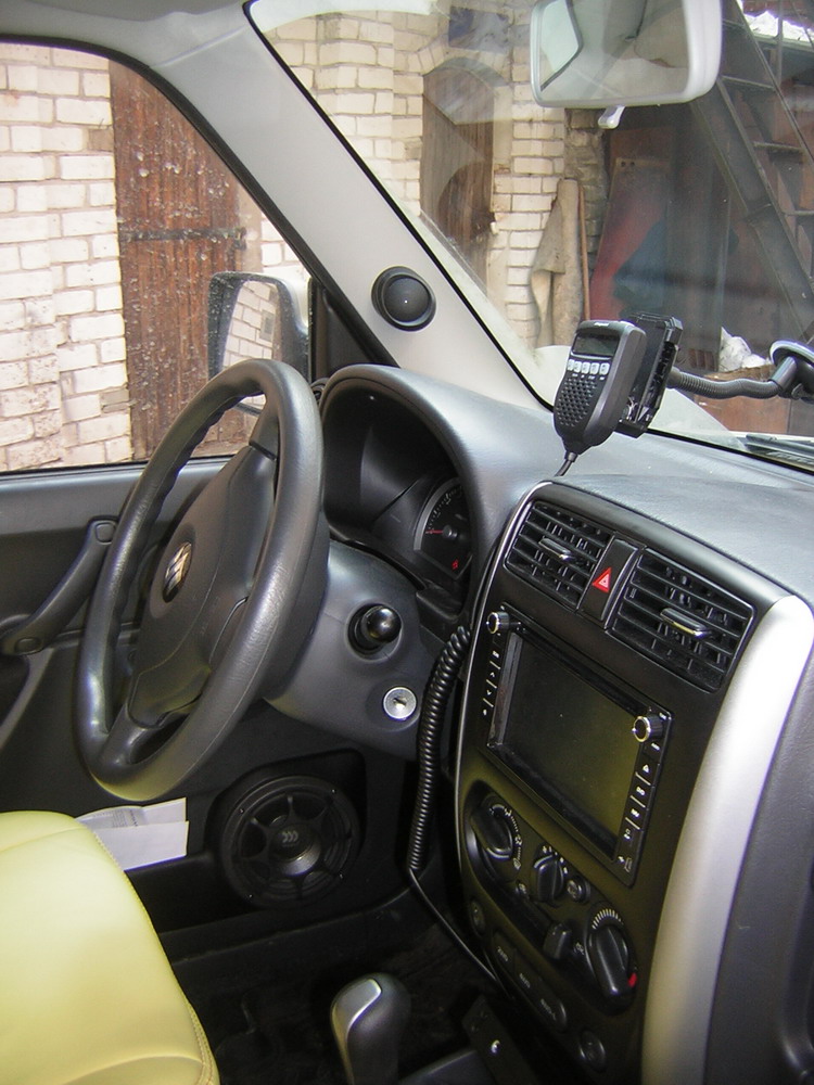

Умерли где-то фотки ЛУЧШЕЙ, на мой взгляд, инсталляции динамиков. Добавлю их снова (сохранил как-то). Ищется хозяин (для дружеской беседы/вопросов).
