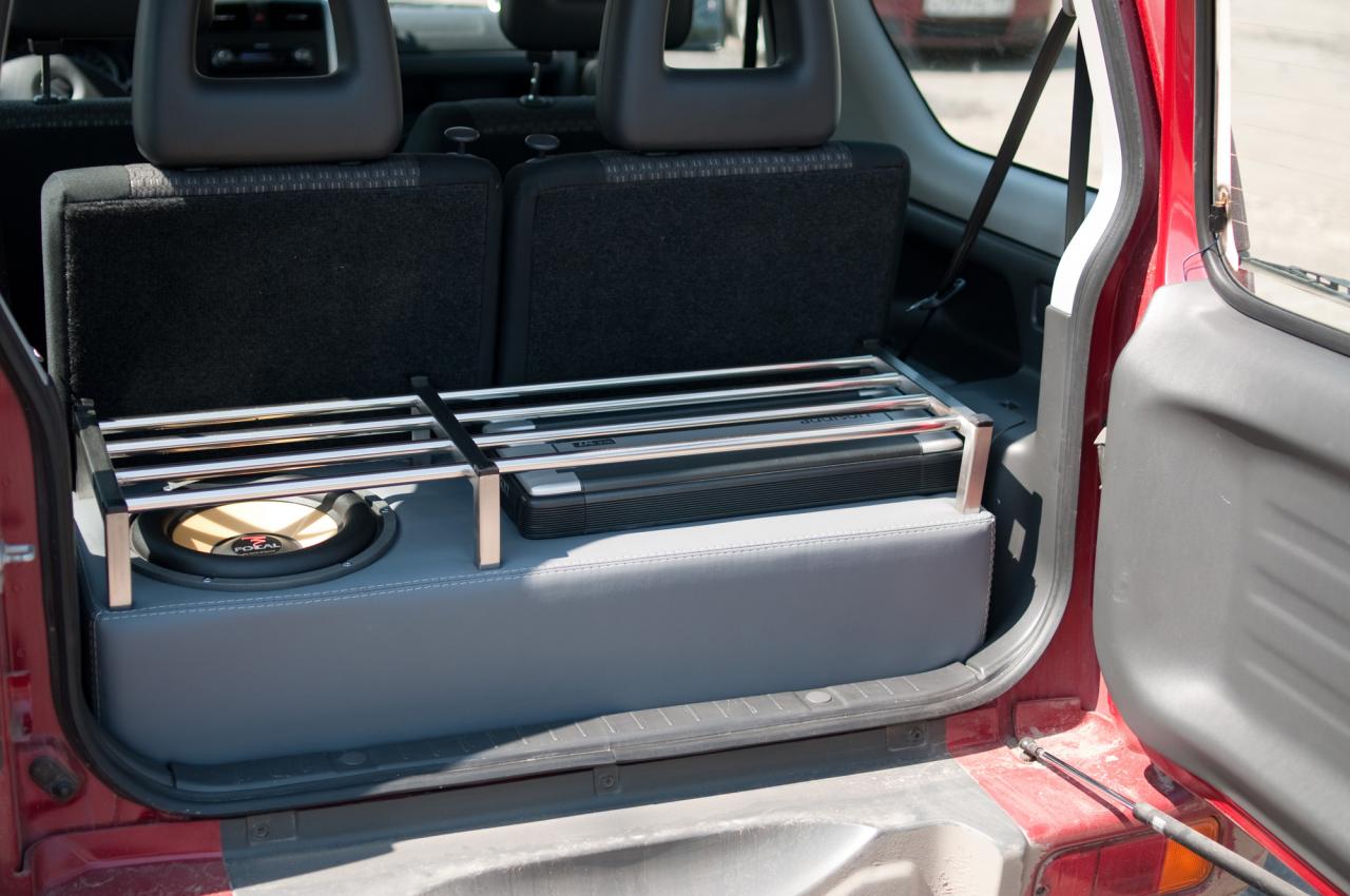

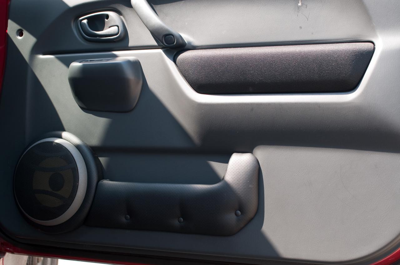

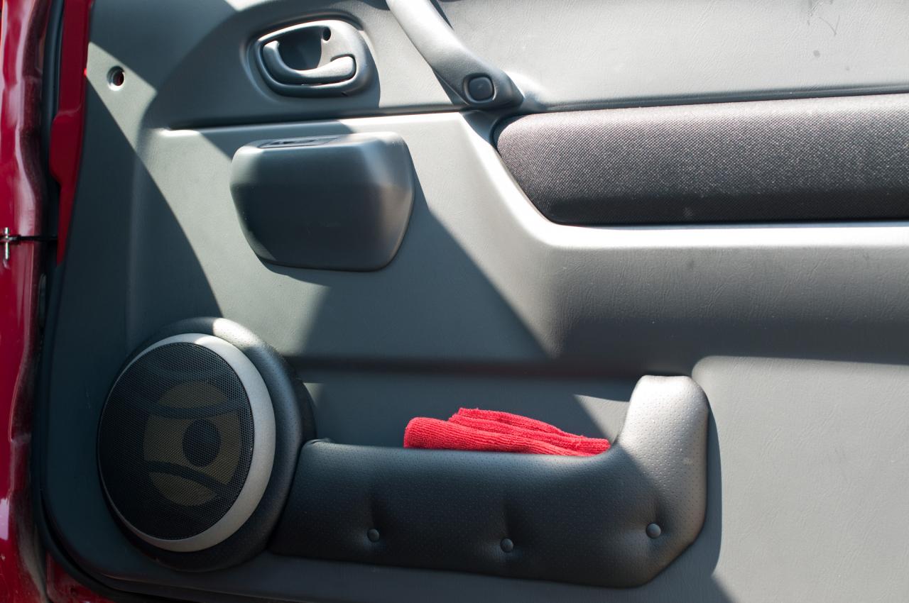

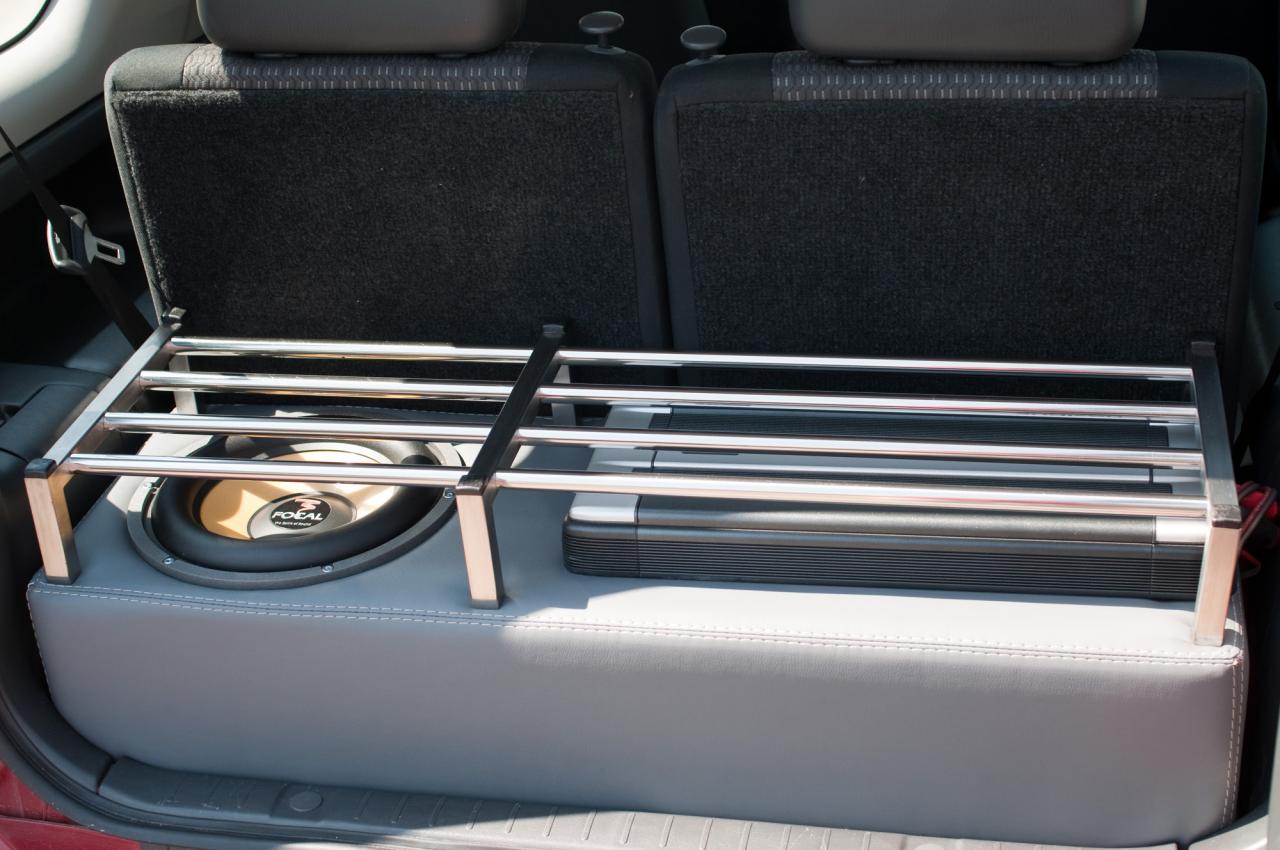

Доделал наконец то карманы.
И сделал защиту саба и усилителя а-ля "гриль" Теперь можно и сумки и т.п сверху ставить.

Мощная защита :thumbsup: Варили самостоятельно? Не поделитесь технологиями обработки - зачистки нержи что бы блестело?
Bee
1 Июль 2011
808
273
Воздушный кокон
Тюнинг кружок ВОСТОРГ
Ответ: Качественный звук в Джиме - музыка.
Варил не сам.
В технологии нет ни чего сложного.
По умолчанию существует три вида нержавейки- шлифовка, полировка(зеркало) и матовая.
Соответственно если деталь планируется полированная, то берём полировку.
Деталь сваривается, зачищаем шов обдирочным кругом,потом выводим лепестковым, после этого место сварки салится пастой нанесенной на липучку(липучка-круглая шкурка одеваемая на приспособу для болгарки по типу репейника) . Паста-специальный абразив, что то наподобие пасты гои или как вариант воском. После этого уже полируется войлоком.
Если это деталь будет шлифованная (с риской) то всё то же самое, только вместо окончательной полировки войлоком, на станке или специальным кругом (надетым на болгарку) наводится риска.
