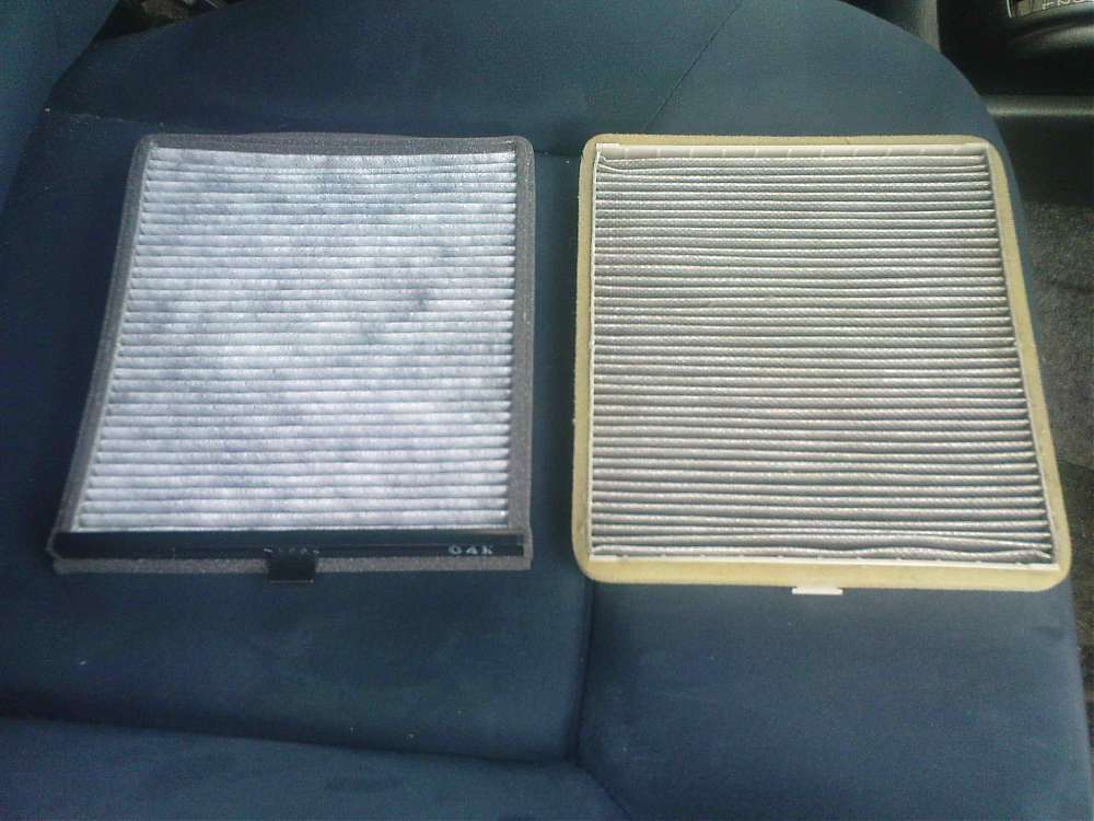

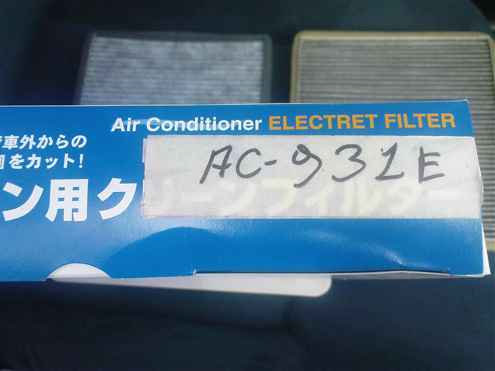

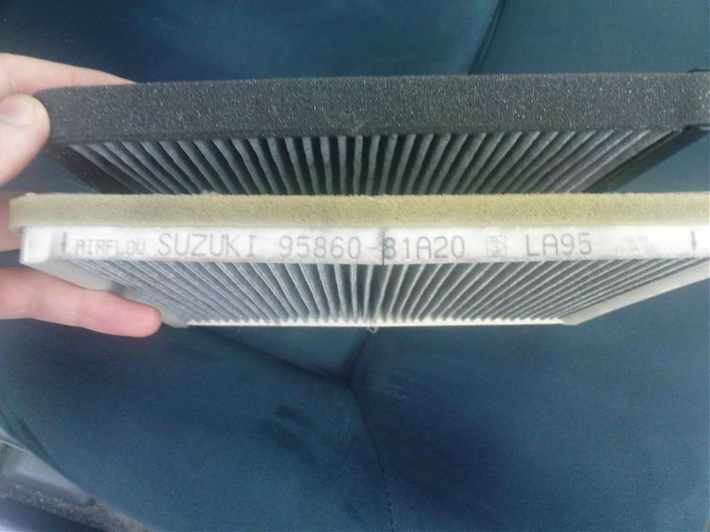

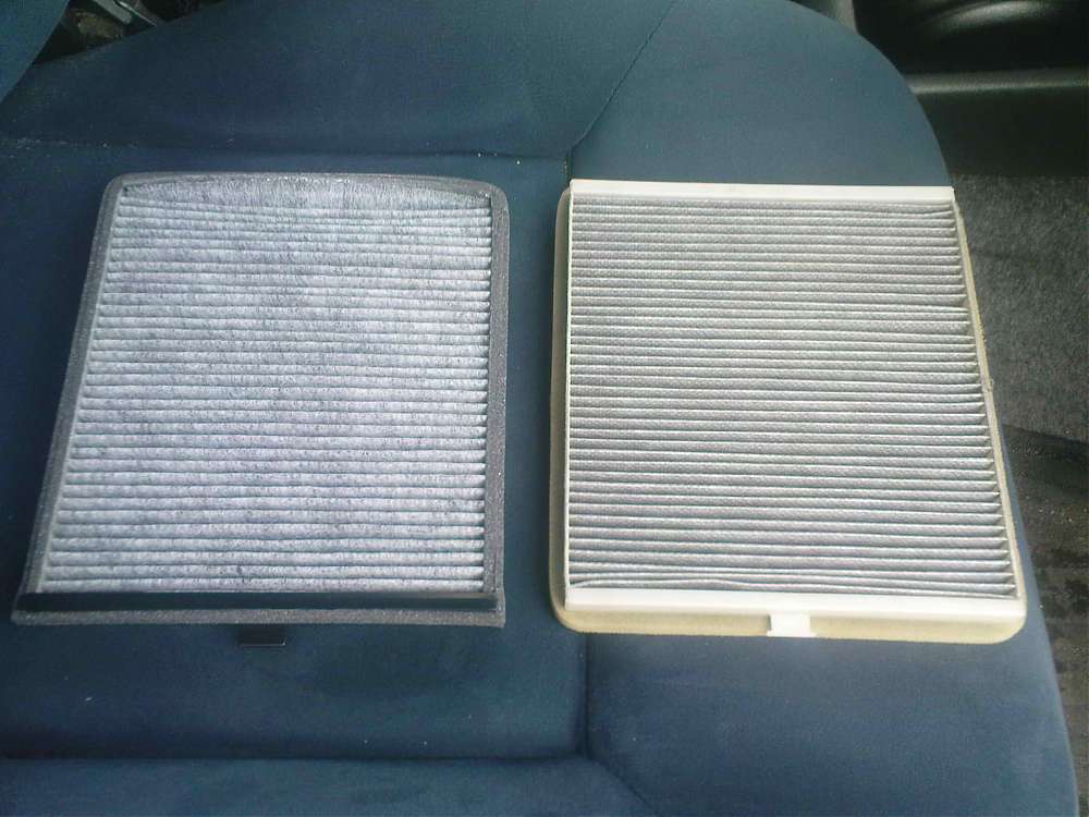

На этой неделе нашел в магазине салонный фильтр на Джимник:
угольный (!!!), производитель VIC (Япония), цена всего 950 рублей (!!!!!!!!!)
Просто нас в Новосибе даже воздушный фильтр двигателя на Джимник найти сложно, а тут... :D
Фотографии фильтра прилагаю: в сравнении с обычным (не угольным), который пришел с машиной.
