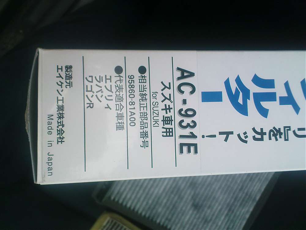

от селики T23 срезать кромку на 1см с боку .
xu-5312700
J1348000
AY680SU000
AC931E
эти вроде все обычные по сузуковскому номеру.
по тойотам найду вечером выложу.

На этой неделе нашел в магазине салонный фильтр на Джимник:
угольный (!!!), производитель VIC (Япония), цена всего 950 рублей (!!!!!!!!!)
а откуда взял что он на Джимку?? по каталогу?

купил vic в екзисте 470 рублей доставка 1 день, предоплата не нужна
