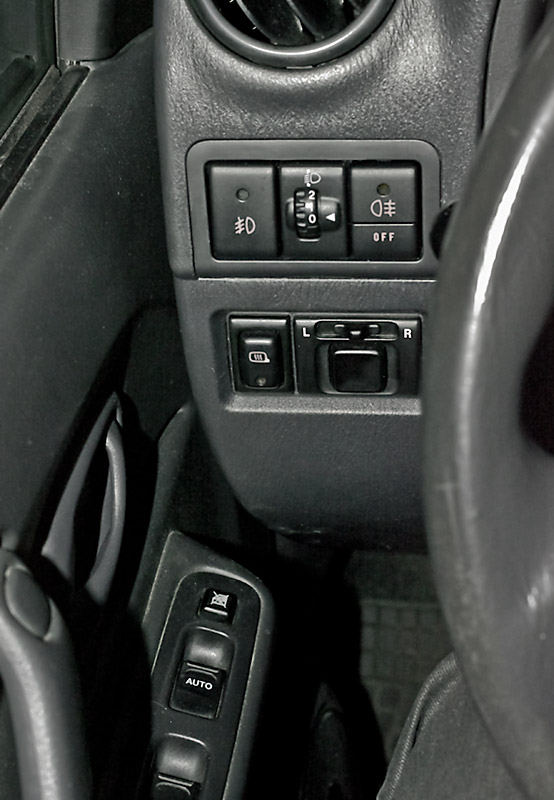

abcom, а как ты кнопку подогрева зеркал заподлицо поставил? Термоклей? Она у меня встает на сантиметр глубже соседних. И из каких соображений поменял местами кнопки- так удобней?
Я думаю, может корректор фар наверх пихнуть, а кнопку подогрева зеркал поставить рядышком с управлением зеркалами, так вроде логичней.

Zoran, плохо шарил ты по форуму :)
Я ставил не сам, мне ставил Саша (жаль теперь уже не работает там) в Катане.
Кнопка стояла на клее из глюгана, очень хлипкое крепление, оно бысто кончилось и положение кнопки апгрейдилось до положения как у тебя :)
Вот в этом посте всё давно мной описано.
И мне, надо признаться, это положение понравилось. На ощупь попадаешь в дырку между кнопками и включашь обогрев не глядя. Круто! Но смотрелось, если честно, не очень ;)

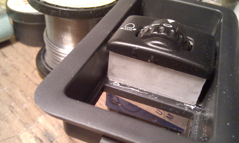

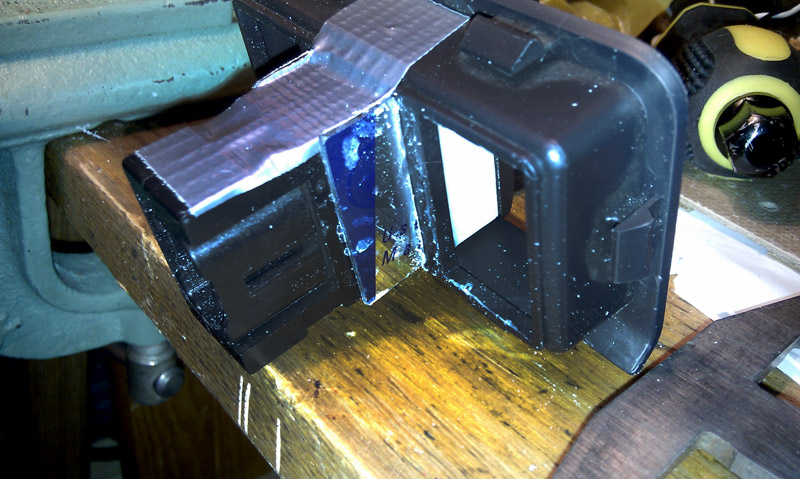

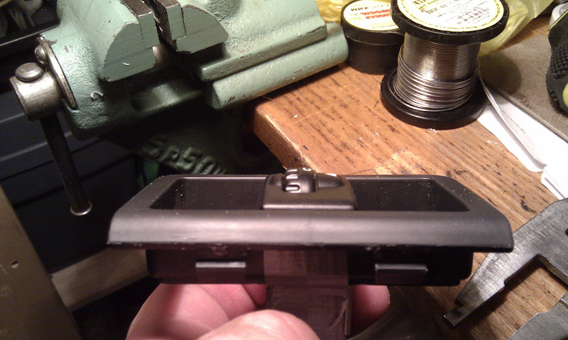

Прошло время ... и я снова вернулся к теме ... по случаю замены всех лампочек подсветки всего (пардон за тафт) на светодиоды. Ты читал этот пост но не обратил внимание, я переделал именно так, как ты хотел бы, и как пишешь тут :)

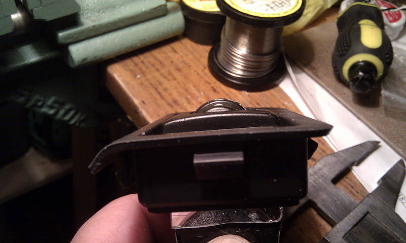

Сделал уже по человечески. Отрезал от компакт диска полоску шириной (не помню сейчас сколько точно, что-то около 13 мм), ширина вычисляется легко, это разница между высотой установки глубокой и мелкой кнопок. Приклеил эти полоски с боков и ... ладно, проще фотки выложить.
Сейчас, погоди...
--- прошло какое-то время :))) ----
Вот тут готовая пластинка приклеена к боковой поверхности кнопки, она прозрачная, поэтому не особенно видна (аналогичная и с другой стороны), дополнительно это хозяйство приклеено вдоль нижнего края к рамке. Клеил гелеобразныи циакрином.

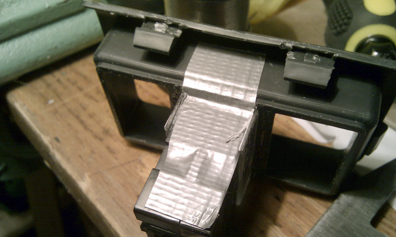

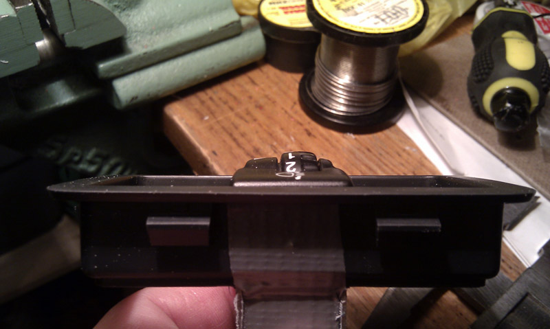

Затем армированной лентой зафиксировал конструкцию:

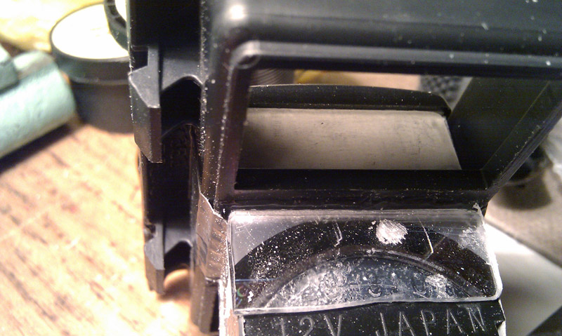

Далее с обратной стороны приклеил к корпусу кнопки остатки полосок из СиДи. Для абсолютной прочности :)))
Перед окончательной фиксацией, обязательно контролируем ровность установки (если это вообще интересует):
В результате выглятит так:
P.S. там, где видно белые крошки, это опилки от CD, потом легко сдуваются :)

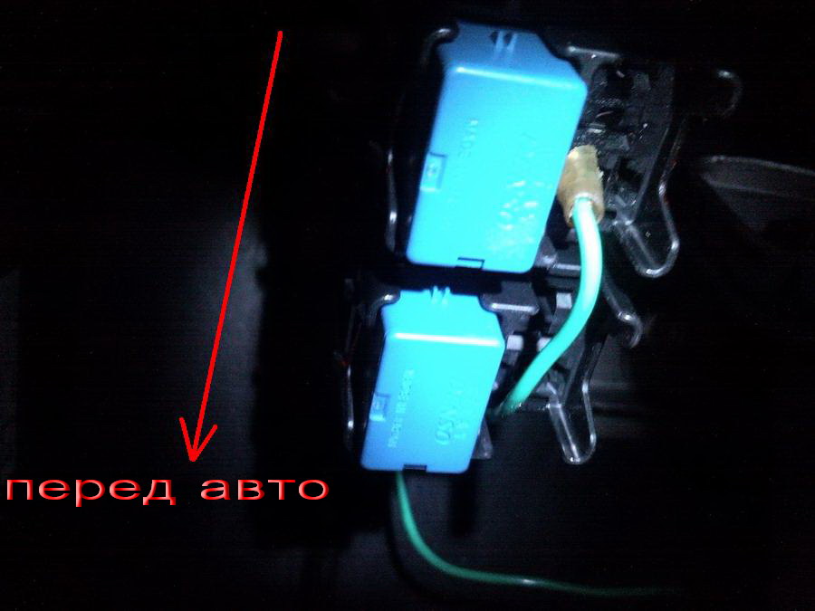

Реле не опознал, но оно там щелкает к нему должен идти желто-какойто там провод, я его на кнопке видел!
Zoran, вот тебе в помощь:
Реле стояло там, где на фото воткнут зеленый проводок. Ну очень трудно подлезть.
Владимир,зелёный тонкий или толстый?!А почему стояло,где эта(это,реле наверное)сейчас и там куда вставленно,дай ужж подробнее ответ?!Я пока туда за этим не лазил!
Grigor
14 Сентябрь 2009
599
124
Байконур
Ответ: Боковые зеркала (про подогрев тут же)
Зеленый толстый. Реле в коробке с запасными лампочками и предохранителями. "Плюс" с управляющего контакта(гнезда) этого реле идет на светодиодные ДХО.

Берем сверхъяркий белый светодиод, направляем его в сторону, куда надо светить ярко- к краю кнопки, чтоб светил против движения машины на треугольник изнутри и вуаля:

я брал яркий белый - фигня, но вот сверхяркий не брал, спсб.
может попробую, хотя и так вроде привык )
Прикол в том, чтобы повернуть его в нужную сторону- иначе внутри кнопки сияет, а наружу почти ничего не идет.
