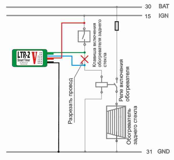

Вот кстати идея:
http://asrc.ru/LTR-2.htm

Вот кстати идея:
Есть идеи гораздо дешевле... :
http://www.12v.ru/site.xp/050056052124.html

Дык по твоей ссылке обыкновенное реле времени! Оно не умеет работать в автоматическом режиме, сверяясь с температурой за бортом! По моей ссылке кстати контроллер, он кнопку и реле не заменяет, ставится между кнопкой и реле, для умного управления.
А накой эта автоматика, если после "снежного тумана" при 0...-1 не только зеркала, а вся машина в ледяной корке ?
А вот сейчас "за бортом" -7...-10, так и не намерзает ничего.
С какой температурой сверяться, если тут важно наличие наледи, а не то, сколько "за бортом"...:)
А я сказал, что твой вариант плох ?
Я сказал - есть дешевле.
Кому что понравится...:)

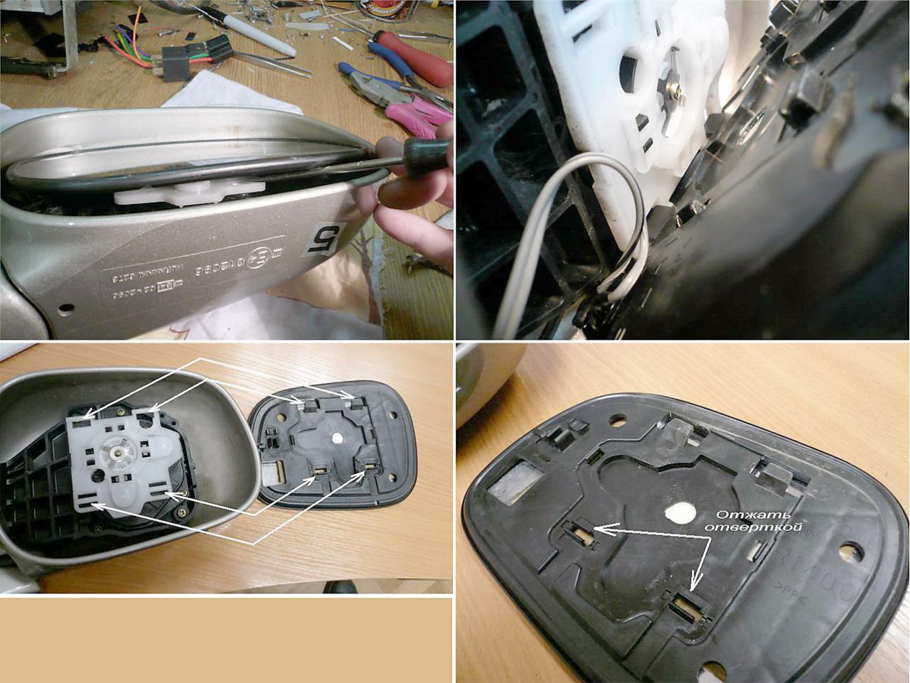

Блин, у японческих, с поворотом, какое-то другое крепление зеркального элемента, не пойму как отодрать :(
А кто знает, как внешняя крашненая половина отдирается? Надеюсь у японца похоже.
Тянул со зверским усилием - не отдирается что-то. :(
Ответ: Боковые зеркала (про подогрев тут же)
Вынимаем стекло и видим защелки, но засада в том, что есть еще одна не под стеклом, а ближе к шарниру! Так как мне снимать пластик было не нужно- вникать не стал.

Zoran, не не так. Нашёл тут ссылку на Витаровские дебри. Оказалось как у Витарки!
Вернее ты всё правильно сказал про внешнюю сторону, а само зеркали выщёлкивается по другому, не как у нас.
Внешнюю накладку снять тот ещё геммор! Защёлки какие-то мудрёные, просто отвёрткой не отковыряешь! И совсем чисто не снять, обязательно коцки делаются.
Но...
Всё разодрал до полных кишок. Ну т.е. вообще до "молекул"! :)
Теперь знаю что почём в ипонских зеркалах. Не так всё просто, но вроде выход есть. Мозговой штурм помог :) Левое переделывается в леворульное элементарно, правое не очень легко. Бум пробовать, если получица - дам инструкцию!
Не получица, буду тихо страдать в сторонке :))))
Вот, примерно так на ипонце:
это витарские, у кого-то спёр, не запомнил, ну да ладно, не страшно. :)
Во, нашёл у кого:
vovich3 из XL-7

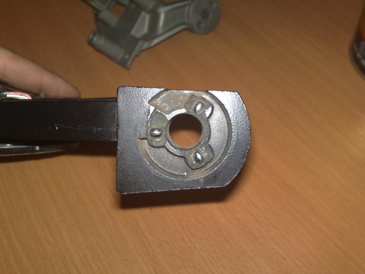

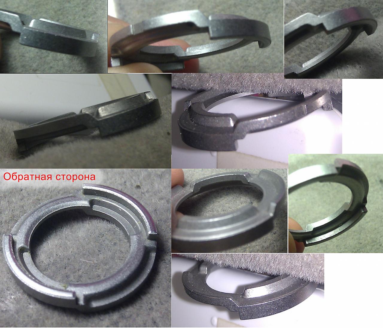

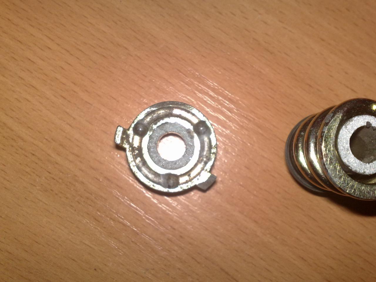

Люди добрые, может кто, шибко умный, подскажет как увеличить длинну кольцевых выступов, что на фото. Увеличивать надо на три-четыре мм, только в одну сторону. Материал железо какое-то. Магнитится..
Так сказать мозговой штурм :)))
Я кое что уже придумал, но хочется мнения сообщества, может что поинтересней моего кто подскажет?
Спасибо заранее.
А это обратная часть, но она из силумина или чего-то похожего, так, что думаю не очень для этого дела подойдёт:
Конечно это извращение, регулировки зеркала пожалуй хватит для компенсации угла, но хочется для полного перфомансу :)))))
Эти штуки регулируют угол, на который повернут корпус зеркала относительно кузова?
А если повернуть всю ось?
14,092
3,100
Ага, именно, диапазон и угол поворота, от сложенного состояния до разложенного.
Ось пробовал мысленно, плохо, поменяется угол в сложенном состоянии, а это нефонтан :(
Тем более получится, что зеркало упрётся в стекло, ну или в дверь.

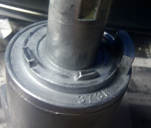

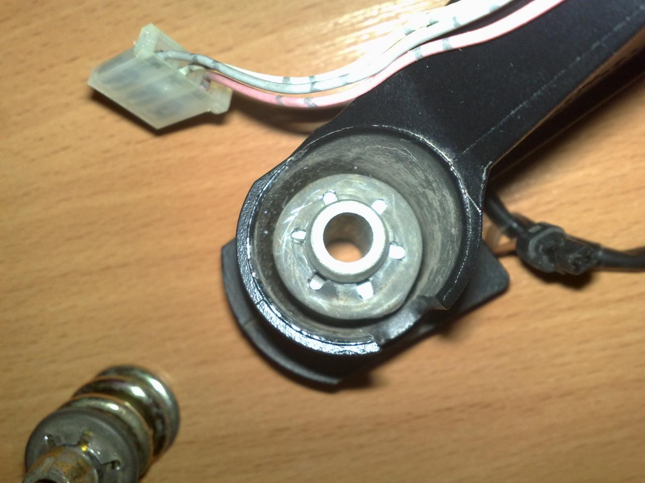

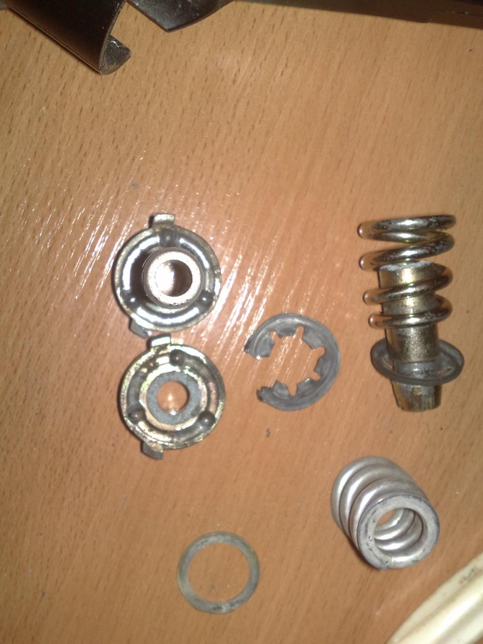

Я тут нашел в Смоленске реальную Джимноводку и мне выдался шанс подтвердить свои подозрения. Короче речь пойдет о том же, о чем пишет Zoran, но на доресте. Оказалось предидущему хозяину подсунули правое зеркало с "Правильной" машины, потому, помимо подогрева, в нем есть и косяк, как у
Zoranа.
Вопроса два.
первый:
Как снять стопорное кольцо? Две отвертки уже согнул, а у третей носик отломал.

Zoran, если я правильно понял, ты хочешь изменить угол наклона корпуса зеркала по отношению к своему рулю. Так? У тебя руль правый?

Уфимка, не, не пойдёт, слишком велики затраты по изготовлению нового ограничительного кольца
проще ничего не делать :)
Димма, во первых у Зорана леворульный, а во вторых, это мне надо изменить угол отклонения правого зеркала с праворульного угла, на леворульный. Т.е. уменьшить угол.

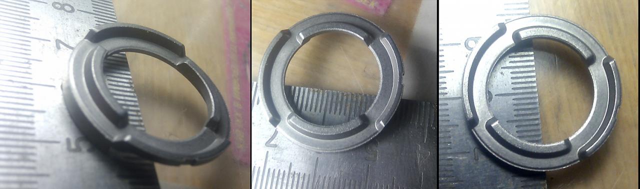

Я снял стопорное кольцо пасатижами, одно легко, второе припарился. Но у меня существенно больше места вокруг. Я думаю тебе надо найти плоскогубцы с не толстыми (как это называется?) губками и крути туда-сюда, или в одну сторону, как бы изображая резьбу, ну и с потягиванием вверх, конечно. Ось силуминовая. довольно таки хорошо снимается стружка, там протянуть всего мм три, до уменьшения диаметра, Не бойся уменьшить диаметр оси, стопорное кольцо с запасом может обжать.

abcom, хотел уже сдаться. Но ты зажёг во мне новую надежду. Буду "утканосами" ковырять.
Я так и не понял КТО и ЧЬИМ зеркалом занимается или просто СОВЕТУЕТ ДРУГОМУ, но суть вопроса понял все таки правильно. У меня та же проблема, поэтому я озвучил это, как "косяк".

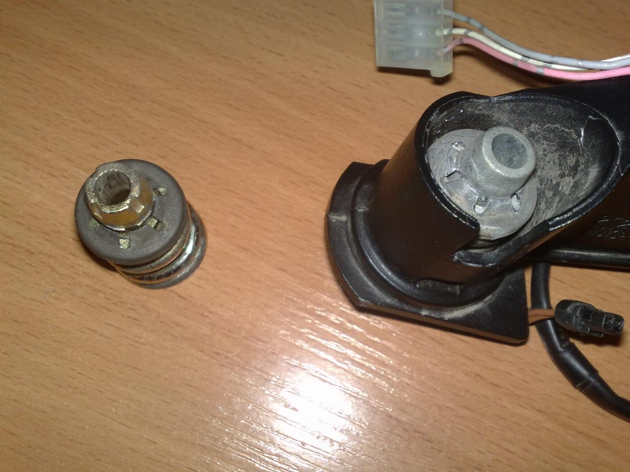

В общем пассатижами с тонкими носами тоже не получилось. Решил идти до конца. Стопорное разрезал. Новое возьму со старого зеркала, отпилив предварительно "голову", в которую стопорное упирается, болгаркой. Это что бы стопорное сохранилось лучше.
А дополнительное место фиксации корпуса буду делать путем высверливания еще трех отверстий, прямо рядом со штатными от праворульки. Взять эту з/ч с разломанного зеркала не вышло, т.к. она тоже разломана.
