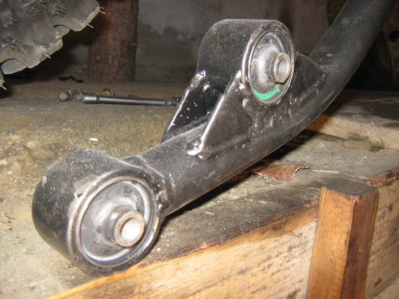

у меня процесс пошол наконецто
долго шли солентблоки
вчера запресовал ...к мосту на новый оригинал разорился (4 шт)
к раме запресовал эскудовские с тяги заднего моста
новые саленты зашли с большим трудом...
б/у намного легче
но на прессе за вечер неторопясь всё запресовал
сёдня примерять буду...пробовать как встанет с моим перевареным кастором
фотик бы не забыть

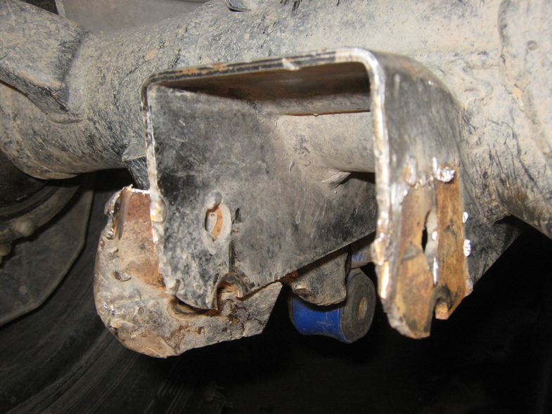

Поставил :thumbsup:
Вот теперь хорошо :)
Думал придётся регулировать кастор просверлив дыру гдето посередине...между родным передними отверстиеми и моими навареными
Прикинул...оказывается рычаги точно под мой лифт:thumbsup:
Салентблоки без дырочек...оигинал сузуки
Хорошо что я 3 года назад варить не умел совсем :)))...подпиленый кастор-кит оторвался молотком...
тут видно кстати насколько было пересверлено...и то мост стоял криво
теперь мост ровно...пружины вздохнули свободно я думаю...гордо выпрямившись :)
Прокатился немного по городу...ровный мост...новые саленты...упровляемость как на пузотёрке :D

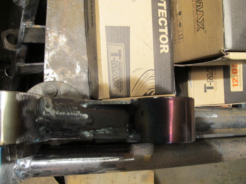

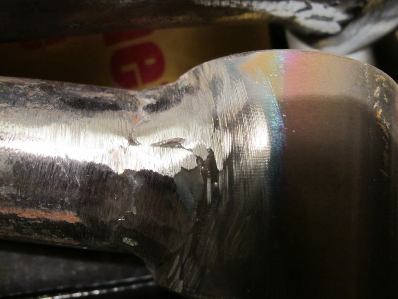

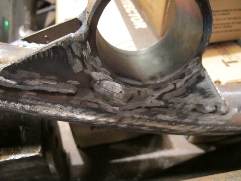

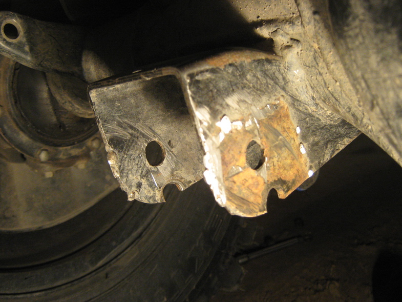

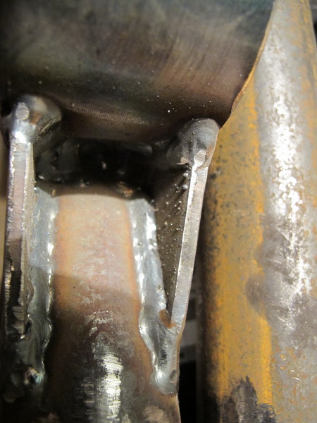

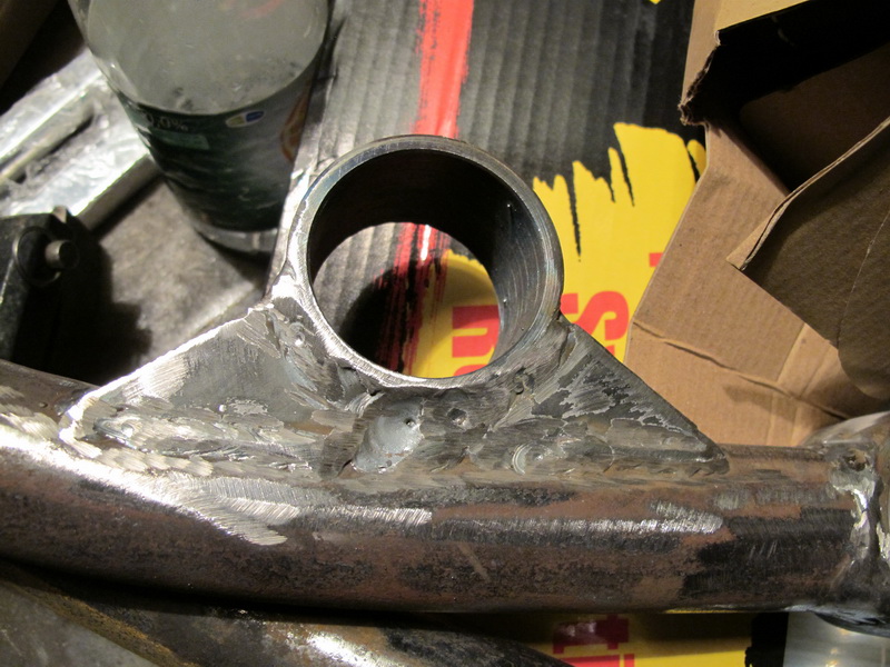

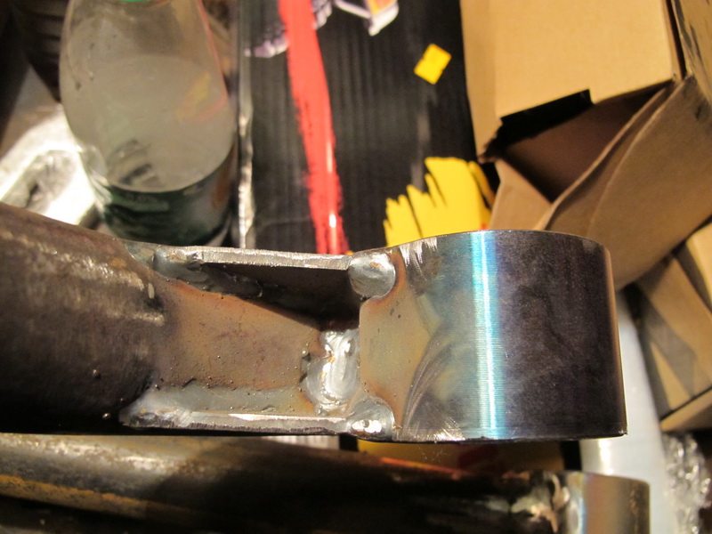

Хочу высказать негатив по поводу рычагов передних. Брат забрал не крашеные рычаги SPRINTERa- посмотрел я на них. Я не ожидал такого наплевательского отношения к производству ответственных деталей подвески!!! Сварка проводилась НЕЗАЧИЩЕННОЙ трубы (после покраски уже невидно :) ). Высоконагруженные сварочные швы НАСРАНЫ полуавтоматом и болгаркой срезаны для красоты!!! Сварщика который такое делает близко подпускать к машине нельзя - только заборы варить!!!
ИМХО.
Роман, как продавец ВЫ должны следить за качеством - если не было возвратов, так это дело случая, не дай бог на шоссе отвалится...
Были бы это рычаги для Патруля(массой больше раза в 2), сварка отвалилась бы на раз!

Есть 3 момента.
1. За все время не было ни одного случая трещин или поломки рычагов. Я с ними езжу на Боггерах. Сварщику, Игорю Николаевичу, очень доверяю. Тут его многие знают и уважают.
2. 4 и 5 комплекты рычагов (зимой) сваривали полуавтоматом ПДГ-210 Мастер, который сдали назад по гарантии, потому что он действительно срал, но прочность была. Сейчас все рычаги варятся полуавтоматом EWM-180 Picomig. После него даже зачищать шов не надо. Если ты не уверен в качестве детали или имеешь претензии к внешнему виду, мог бы обратиться в личку, я заменю деталь в течение 2 дней. Позже сегодня я выложу фото незачищенных свежесваренных рычагов.
3. Если бы у бабушки был Х, она была бы дедушкой. Мы говорим о Сузуки Джимни, а не о Патрулях, Тоетах или Дефендерах. Я не берусь делать то, в чем не разбираюсь.

Речь идёт о культуре производства!
Для интереса, посмотрите любой америкосовский сайт с кастомными деталями - ни одной ржавой детальки не найдёте!
Сварочные швы зачищать на ответственных соединениях НЕЛЬЗЯ!
Отвалится или нет посмотрим...
Народ и так хавает.
Вопрос закрыт!
Ответ: Продольные рычаги моста
У них совершенно другой уровень. И проектирование на компьютере, и резка лазерная, и сварка аргоном.
И вообще, яндекс говорит:
РД 34.15.132-96. Сварка и контроль качества сварных соединений металлоконструкций зданий при сооружении промышленных объектов
- ничего про "Сварочные швы зачищать на ответственных соединениях НЕЛЬЗЯ!" нет.

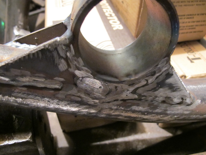

Ладно, хорош тут гнать.
Я тоже очень сильно сомневался. Ваще никому в вопросах сварки не доверяю кроме того, кто на меня в зеркале смотрит.
Хотя тоже считаю, что Ромка зря из зачищает - больше металла там не хуже.
Но вот уже сколько времени долбим его рычаги по грейдерам - буквально вчера 20 км шли 80 км/ч там, где другие ехали 5-10 км/ч по вусмерть убитой дороге. Я не заливаю - ТрэилМастер Спорт (реклама) именно на 80 начинает отлично отрабатывать все эти воронки от бомбометания.
И рычаги выглядят пока вполне пристойно. Не треснули, не разогнулись.
Так что про хавает - е...о завали, знаток.

Хочу высказать негатив по поводу рычагов передних. Брат забрал не крашеные рычаги SPRINTERa- посмотрел я на них. Я не ожидал такого наплевательского отношения к производству ответственных деталей подвески!!!......
Чувак, давай по порядку и без обид, но основное ты должен усвоить с первой строки - я НЕ защищаю и НЕ рекламирую Ромку, у меня НЕТ с ним никаких договоренностей и тп, а теперь по пунктам
я видел его рычаги и держал их в руках на прошлых выходных под Тверью, скажу следующее ;)
- рычаги нормальные:thumbsup:
- толщина железа очень адекватная;)
- сварочный шов ... а какой он должен быть, 3см в толщину штоле? Он, шов, сделан аккуратно
- зачищена ржа или нет ... есть ржавчина, когда металл испещрен язвами от ржавчины и вообще поменял свой цвет на какашко-коричневый. Такой зачищать смысла особо уже нет. :thumbsdown: В нашем же случае рычаги покрыты просто пыльцой, которая не то что наждачкой, а тряпкой пропитанной вд40 протирается до блеска. Рычаги идут без окраса - что мешает их покрасить в какой-угодно цвет, зато при таком раскладе без краски видно, что железо действительно нормальное.
а теперь самое главное :whistling:
Все переделки из штатного уже являются сами по себе колхозом и никто не несет ответственности за это, все ставится на свой страх и риск:whistling::whistling::whistling:, т.к. только производитель, т.е. компания Сузуки может сказать, какой аммо и рычаги можно ставить, ведь не даром же они ставят т.н. "штатную" подвеску и только. Даже всевозможные ранчо, тафдоги и прочие подвески - ставя их теряется заводская гарантия - т.е. буквально это значит, что производитель авто не несет ответственности даже за новую машину из салона, у которой поменяли подвеску. И владелец авто ставит увеличенную подвеску полностью на мильярд процентов на свой страх и риск! Баксы-бакс
теоретически Рома может провести испытания рычагов с документально зафиксированной рекомендуемой оставшейся подвеской (аммо, сайленты, размер колес), например, в том же НАМИ или подобном месте, выкрасить в золотой цвет, уложить в картонную коробочку с поролоновыми вставками чтоб не побились и к каждому рычагу присваивать порядковый номер и выдавать сертификат, НО это все отразится на стоимости единицы изделия и тогда у них прайс будет просто нано-техно-космический, что повлечет покупку рычага китайского производства, который опять же будет без всяких документов и гарантий и опять же. не один рычаг не штатный не рекомендуется заводом Сузуке к установке.
оффроад он сцуко такой... жестокий и неповторимый. Ведь большинство котлетных оффроудных машин сделаны вообще в кустарных условиях и запрещены к эксплуатации на дорогах общего пользования и используются на полной ответственности владельца.
ПыСы - Рома, ну и это, короче с тебя лям баксаф за поддержку чо:hilarious::hilarious::hilarious:
