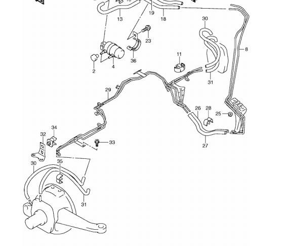

Наоборот. Вакуп по рычагам, а абс свисает к мосту вертикально сверху.
Я говорил о задних рычагах, к передним ничего не крепится...:)
Рычаг имеет 2 подвижных соединения(с мостом и с кузовом), значит в случае, если бы вакуумные трубки заходили на него было бы по два соединения резиновыми трубками, мы же имеем только одно(кузов-мост).
шланги 26-27.

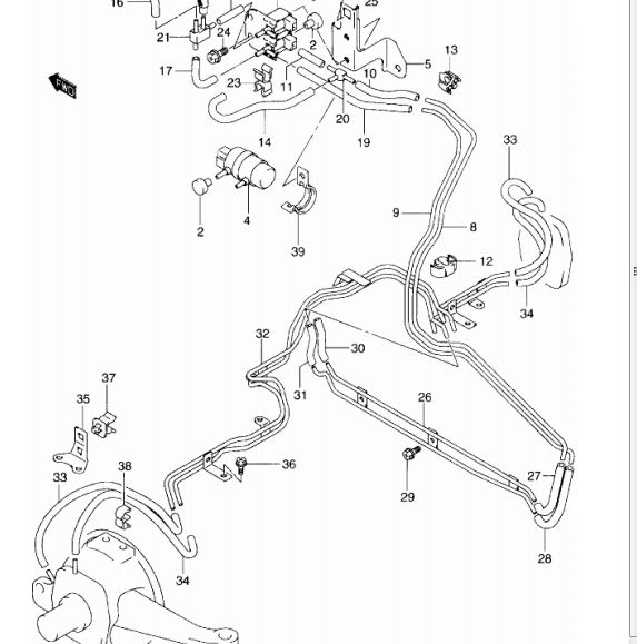

Только если ты имеешь в виду машины старше 2001 года, т.к. с этого времени вакуумные трубки, согласно каталогу, идут по приведенной выше схеме. До этого времени действительно есть загиб магистрали похожий на переход на правый передний рычаг и показаны 2 пары переходных шлангов:

2001-й как раз переходной, модель 413-V3(где уже трубки по новой схеме) где-то с февраля пошла...
