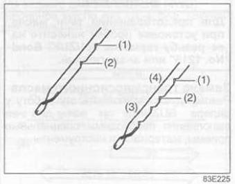

вот и у меня возник этот вопрос да еще и уровень не показывает - завтра буду разбираться а пока вот что пишут в сервис мануал по WagonR+ Part.Nr.:99011-83E21-18F May2000 HUNGARY
Жидкость для автоматической трансмиссии
Характеристики масла
Используйте масло для автоматической грансмиссии типа DЕХRОN-III.
Проверка уровня масла
ВНИМАНИЕ!
Эксплуатация трансмиссии с чрезмерно низким или высоким уровнем жидкости может стать причиной ее выхода из строя.
Проверяйте уровень масла в автоматической коробке передач при нормальной температуре воздуха.
Для прогрева масла необходимо поездить на автомобиле либо прогреть двигатель на холостых оборотах до нормальной температуры и затем проехать на автомобиле 10 минут.
ПРИМЕЧАНИЕ:
Не проверяйте уровень масла сразу же после длительного движения автомобиля с высокой скоростью или в условиях городского движения в жаркую погоду. Подождите, пока масло остынет (примерно 30 минут), в противном случае показания уровня масла будут неправильными.
Для проверки уровня жидкости:
1) Поставьте автомобиль на горизонтальную поверхность.
2) Затяните стояночный тормоз, затем запустите двигатель. установив рычаг переключения передач в положение парковки "Р\ Дайте двигателю поработать на холостых оборотах а течение двух минут; во время измерения уровня жидкости двигатель должен работать на холостых оборотах.
3) Удерживая ногу на педали тормоза, переместите рычаг переключения передач в каждое из положений, останавливаясь в каждом из них примерно на три секунды. Затем верните рычаг в положение "Р".
4) Для упрощения поиска рукоятка масляного щупа автоматической коробки передач окрашена в красный цвет Извлеките масляный щуп. протрите его и вставьте обратно до упора. Затем снова извлеките масляный щуп.
5) Заполните коробку передач до требуемого уровня, залив масло указанного типа через отверстие щупа для измерения уровня.
_ВНИМАНИЕ!_
После проверки уровня или доливки масла не забудьте надежно вставить щуп на место.
Замена масла
Рекомендуется выполнять замену масла в автоматической трансмиссии у дилера SUZUKI, так как для ее выполнения необходимы специальные приемы, материалы и инструменты.
(1) Нормальный уровень
(2) Низкий уровень
(3) Теплный
(4) Холодный
