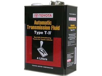

3309 разрешено даже к доливу.[DOUBLEPOST=1425225145,1425225010][/DOUBLEPOST]Можно залить Тойота тайп т 4
Огромное спасибо за разъяснение, а то уже неделю хожу с квадратной головой :)
Mobil atf 3309 - это точно синтетика?
У них на оф.сайте - Mobil 1™ — один из мировых лидеров среди синтетических моторных масел. Они, как мне кажется, не синтетикой вообще не занимаются.[DOUBLEPOST=1425291098][/DOUBLEPOST]Пордон... насчёт Mobil, тут http://www.drive2.ru/l/3524303/ мужик пишет:
"Да да, масло подходит к коробке аисин, но оно минералка! Мобил в этом стандарте делает только минералку.
Нужно было брать Тайота TIIII, оно немного дороже, но по всем параметрам лучше и синтетическое."

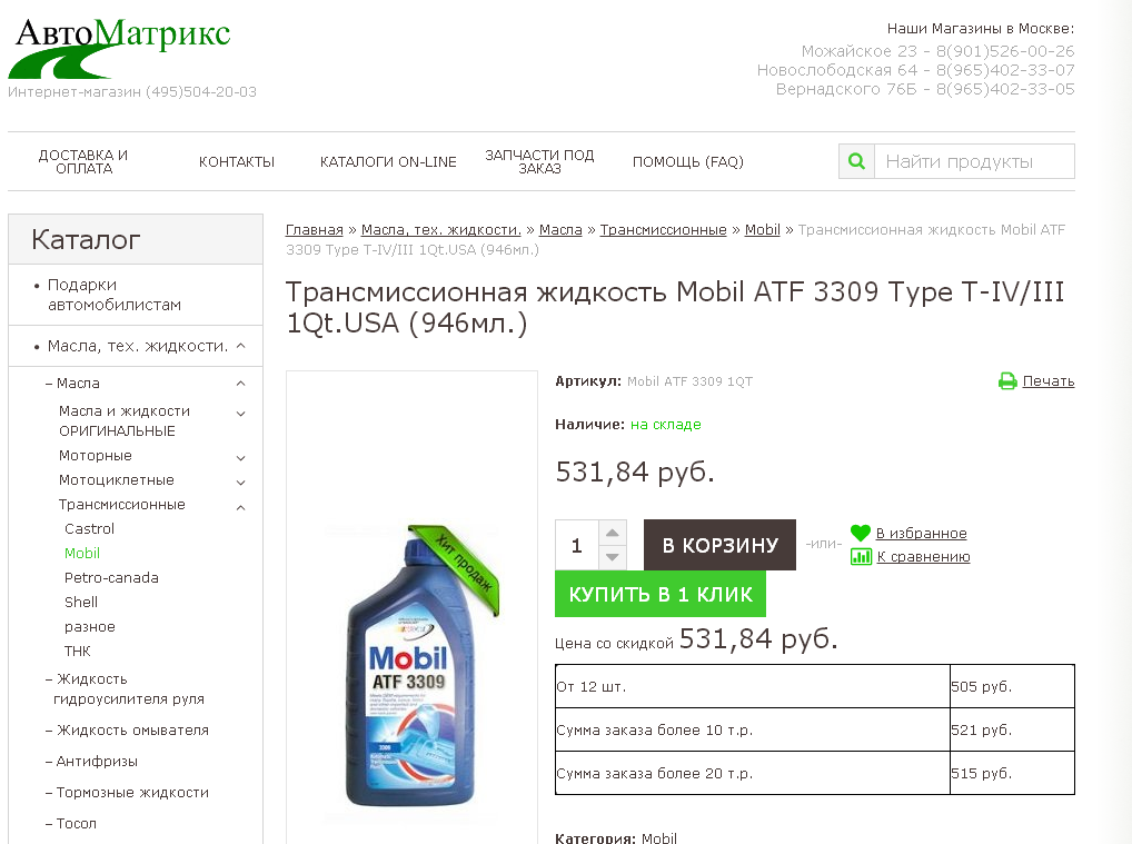

На Яндексе уже шерстила, на сайтах в наличии, а как дело до заказа доходит, поставка ожидается, когда? - скоро. За 1001 запчасть спасибо отдельное - не знала о существовании.
Ура, есть на Автоматрикс, ещё раз спасибо за помощь. :)
