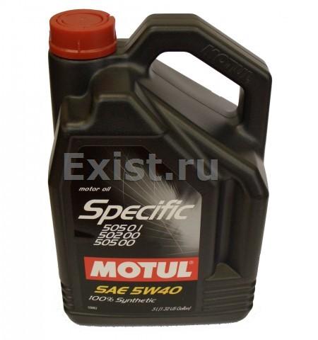

А это под вопросом Motul 101575
Масло моторное синтетическое "Specific VW502.00-505.00-505.01 5W-40", 5л

Классификация по API учитывает возраст движка (не критично ) первая цифра класс вязкости в обычном состоянии ( желательно 5 для морозов ) вторая цифра класс вязкости в рабочем состоянии ( учитывая возраст движка желательно 50 , но и 40 тоже нормально ) лучше брать полусинтетику , менее агрессивна к уплотнениям и дешевле . Производитель не особо важен , пакет присадок практически не отличается , главное чтобы не левак бодяжный .
