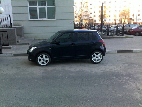

Свершилось, я наконецто переобулся, ниже параметры и данные дисков резины ну и фотка...
Диски
LS Wheels TS512
B x D 7x16
PCD 4x100
ET 40
d73,1
Резина
Michelin Pilot Exalto 2
Радиус R16
Высота/ширина 195/45
Индекс нагрузки 83W
Ну и вот что в итоге имеем...

Афигенно Андрюх смотриться.:thumbsup:Браво! Ай
Jah
zoih подери!
22 Июнь 2006
4,257
1,039
Swift 4x4 2007 г.в.
Ответ: Параметры ДИСКОВ и ШИН.
да +500!
Тож думал про 205е но чото посмотрел, почитал - всетки перебор... а со 195 и выглядит зачетно и едет прекрасно! :)
В общем, еще раз поздравляю!

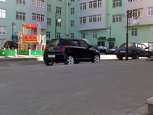

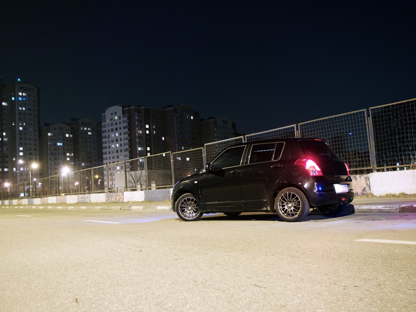

Некоторые готовые примеры дисков и шин на Свифтах.
Постольку, поскольку очень трудился делать фото, то выложить их лишь в теме про встречи было бы несправедливо. Вот и решил для наглядности все и сюда залить. Плюс пропиарить регулярные встречи, которые проходят ежемесячно! Следующая встреча 15 апреля, записывайтесь и приезжайте все!http://www.suzuki-club.ru/forum/showthread.php?t=38800&page=16
Примеры альтернативных 17" дисков на Swift:
Колеса Pantera
Диски: OZ Racing Ultraleggera
R17, J7, ET37, 4x100
Шины: Dunlop SP Sport
205/45 R17

А так как меня не было на встрече, меня значит в пример уже не ставят!(( Ну ладно ладно!Показываю Совсем со счетов скинули!?:D
и мои момокорсы тоже в пролете блин :((((
