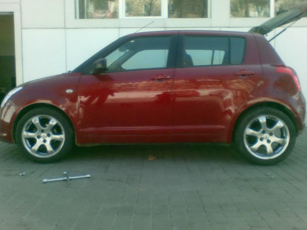

что конкретно ты хочешь услышать?
жестче? - да!
чиркает?-при выборе правильной резы нет! на 17 не чиркает 215 40 17, 205 45 17, И ДАЖЕ 215 45 17
как в колее?- на 215 мотает тока в путь, 205 в этом году попробую
грыжы порезы?- если по стройкам и свалкам не ездить все будет чики пики! у меня за сезон ничего не случилось
Про размер резины на 17 диски я понял, а параметры 17 дисков?

r17 4x100 et42 jj7 нормально встанут с шириной до 7 и вылетом 38-45

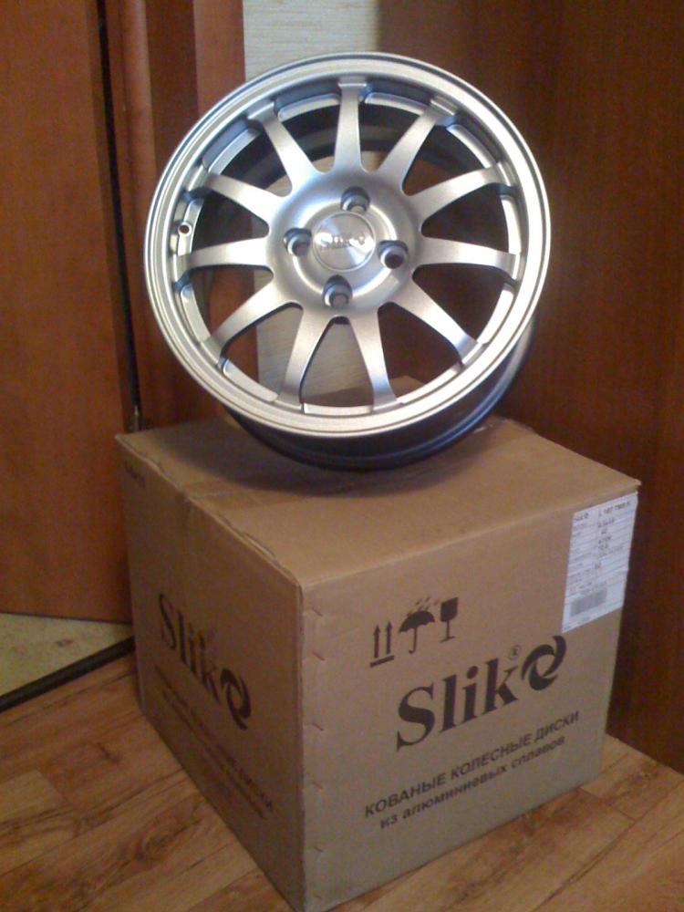

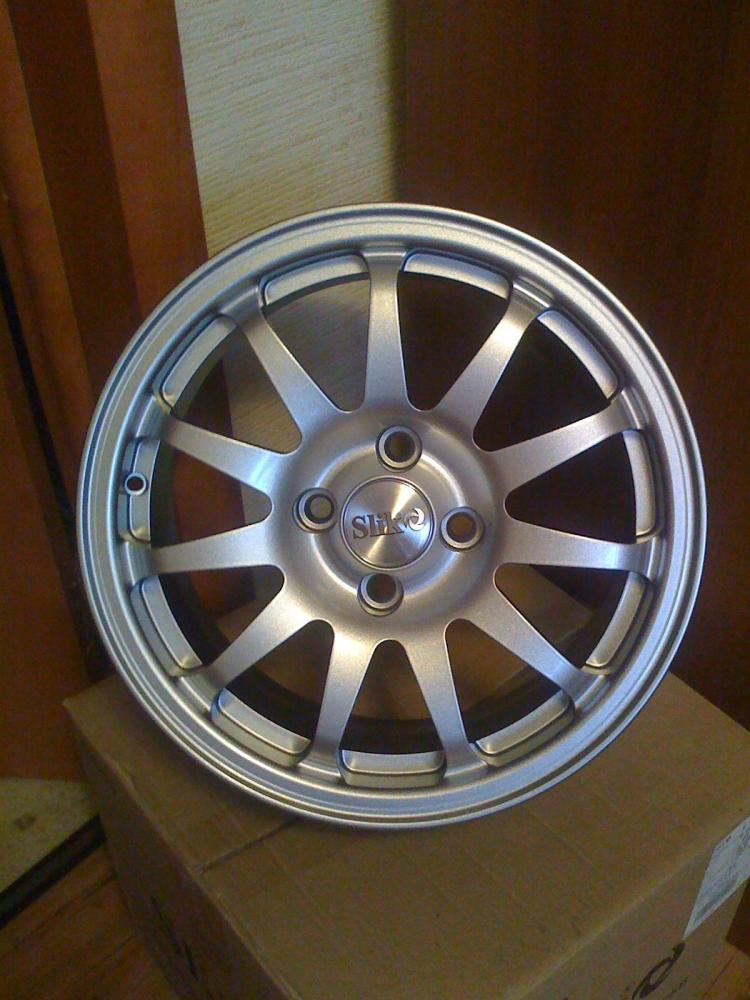

А у мене литье привезли!)) Оказалось еще красивее чем на фотках из инета!))) Даже резину перекинуть на них уже упел!:D
Скажи пожалуйста, а под крышкой на этих дисках 4 или 8 отверстий?
kutuzOFF
12 Июль 2009
797
202
Suzuki Swift 2008г.в. 1,3л 2WD, GLX, МКПП
Ответ: ПАРАМЕТРЫ ДИСКОВ на Swift!
8 отверстий! Одни под нашу ступицу 4*100, а другие не под нашу 4*108 помоему!))

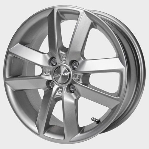

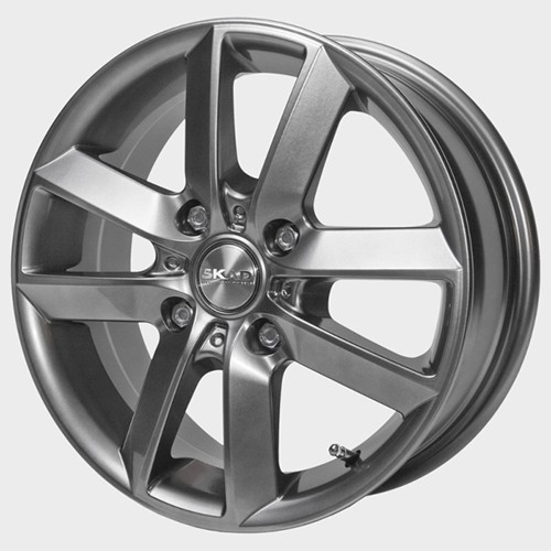

Народ! Оцените, как такие дисочки на свифта? Подойдут ли (в смысле дизайна, красоты)?
Дык, это - фотошоп те в помощ :) тут как грицо, на вкус. на цвет... :)

Вот тебе например попроще дицки... и подешевле
А у меня вот такие, если поискать то кажется у них и белые такие есть... или сдать в покраску

что то они большеватые, какие параметры дисков и резины?

у меня тоже 205 45 17 как то поменьше смотряца, ты занижал машину?
