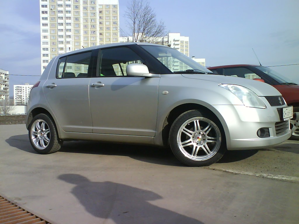

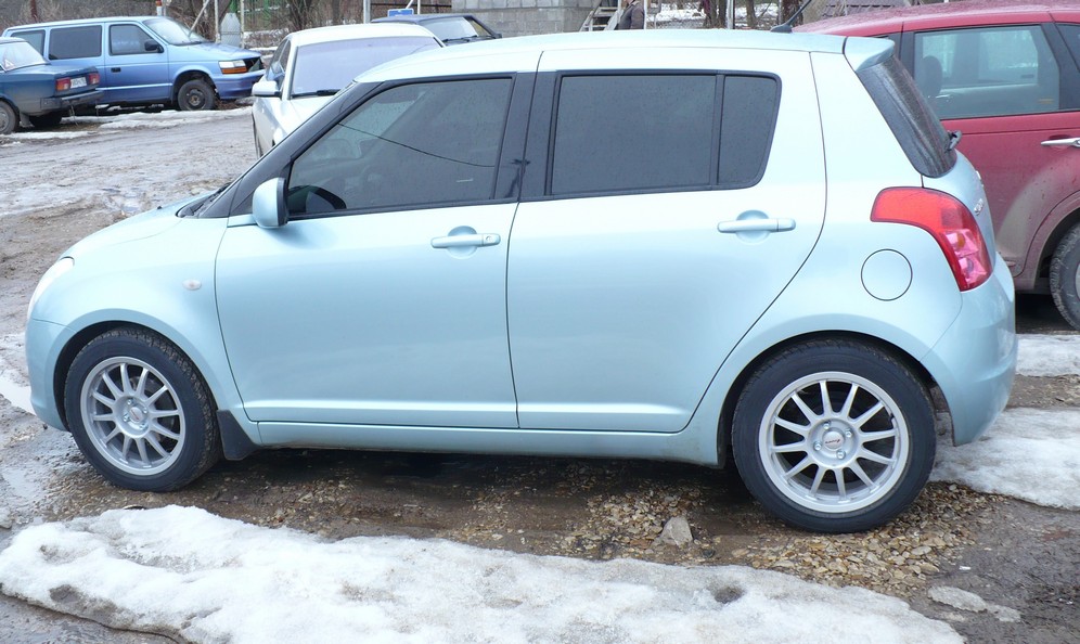

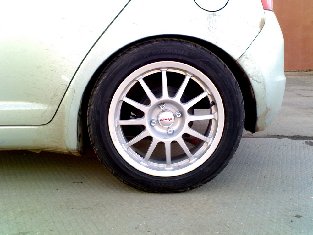

Заводские размеры колес:
Колеса с литыми дисками:
Диски: R15, 5.5J, ET45, DIA 54.1
Шины: 185/60 R15
Колеса с штампованными дисками:
Диски: R14, 5J, ET45, DIA 54.1
Шины: 165/70 R14
Незаводские размеры колес*:
Диски:
Радиус: 14"...17"
Ширина: 5.5J...7J
Вылет: ET35...ET45
Обращаем внимание, что максимальный ET, при котором устанавливали диски с шириной обода 7J, равняется 42. При большем ET могут возникнуть неприятности. Если же вы ставили диски с такой шириной и большим параметром ET, просьба сообщить. ;)
Шины:
Шины подбираются в соответствии с параметрами выбранных вами дисков. При подборе шин рекомендуем воспользоваться шинным калькулятором. В интернете много подобных калькуляторов. Также есть таблицы соответствия шин и дисков.
Ниже представлены некоторые примеры альтернативных дисков и шин, установленных на Swift.
Колеса Pantera
Диски: OZ Racing Ultraleggera
R17, J7, ET37, 4x100
Шины: Dunlop SP Sport
205/45 R17
Колеса ganstalikeme
Диски: WORK M.C.O. Racing
R17, J7, ET42, 4x100
Шины: Dunlop SportMaxx
205/45 ZR17 88W
Колеса ter10n
Диски: LS Wheels TS512
R16, J7, ET40, 4x100
Шины: Michelin Pilot Exalto 2
195/45 R16 83W
Колеса stule
Диски: MOMO Ten's
R16, J7, ET38, 4x100
Шины: Continental SportContact
195/50 R16 84H
Колеса FSV141
Диски: ВСМПО Веста
Шины: Yokohama AS01
205/50 R16 (возможно чиркает)
Колеса Jah
Диски: MOMO Corse
Шины:
Колеса olegi-70
Диски: Slik L187 TMS
R15, J6.5, ET40, 4x100
Шины: Cooper ZEON 2XS
195/55 R15 85W
Колеса DShell
Диски: Slik
R15, J6.5, ET38, 4x100
Шины: Kumho I'Zen XW KW17
185/65 R15 88T
Диски: [наименование]
Параметры дисков [пример: R15, J6.5, ET38, 4x100]
Шины: [наименование]
[пример: 185/65 R15 88T]
И 2 фотографии как диски смотрятся на машине

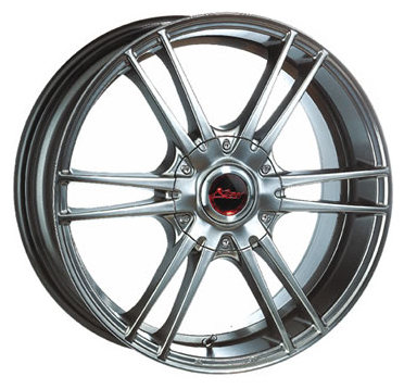

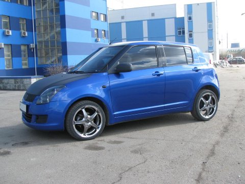

Стас!! У тебя колеса ваще зачОт!!!!! :thumbsup: ну и я определилась и сегодня вот наконец то приобрела:
Диски: Kosei D-Racer (4x100/114.3 7x16 ET38 d73,1)
Резина: Infinity Tyres INF-050 (205/45 R16)
Постараюсь до субботы всю эту красоту поставить и выложить уже фотки в готовом виде на машине
