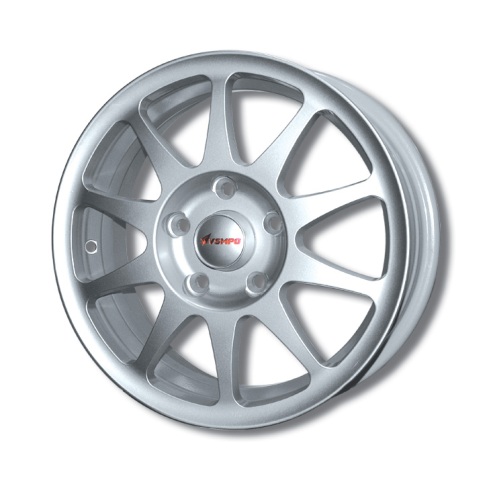

Это ковка ВСМПО.
Эта-а-а..... Растопырка и вправду будет пошире. Но я то в основном имел ввиду ширину самого диска (7) и как следствие, чуть бОльшую ширину резины. Резина типа 195/50 R16 будет казаться катками (хотя реально, всего лишь на 10 мм шире) и Свифт будет просто обалденным аппаратом. Мускулистый, призимистый!.. Слов нет!
Но вообще, если гулять, так гулять! Я бы рискнул поставить 205/50 R16. Клиренс на 4мм даже вырастет ;)
Эхххх Чертяки... уговорили меня:)))))))))) (хотя конешно калькулятор шинный тоже помог http://www.100koles.ru/info.php )
Значит останавливаю свой выбор на той же модели Козей, только 16", следущее буду искать резину 205/50/16... но правдо не спортивную, а простую.
Неповерите, но при таких размерах клиренс уменьшится на 5.5 мм по сравнению с зимними 185/65/15 ))))
Все, уговорили... но только при условии что найду то что нада ;) иначе буду ставить обратно 15"

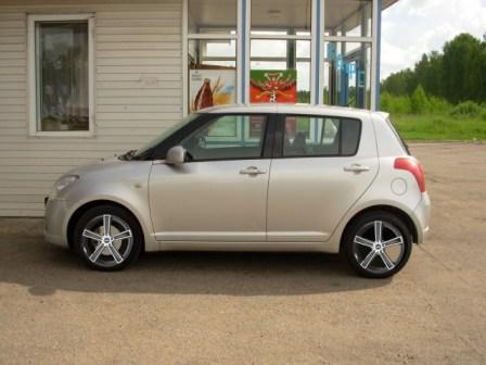

Подбор дисков на Свифт, и другие модели авто,можно прокатить машину с выбранными дисками, выбрать цвет, фон,размер,еще иназвание понравившейся модели известно, только Свифта в 51 кузове нет. Сайт яповский но на инглише может кому будет интересно.
http://www.fujicorporation.com/eng/sim/?sim_init=car_maker_id=8:car_id=13:body_color=929791:season=0
Взято на Дроме у соседей

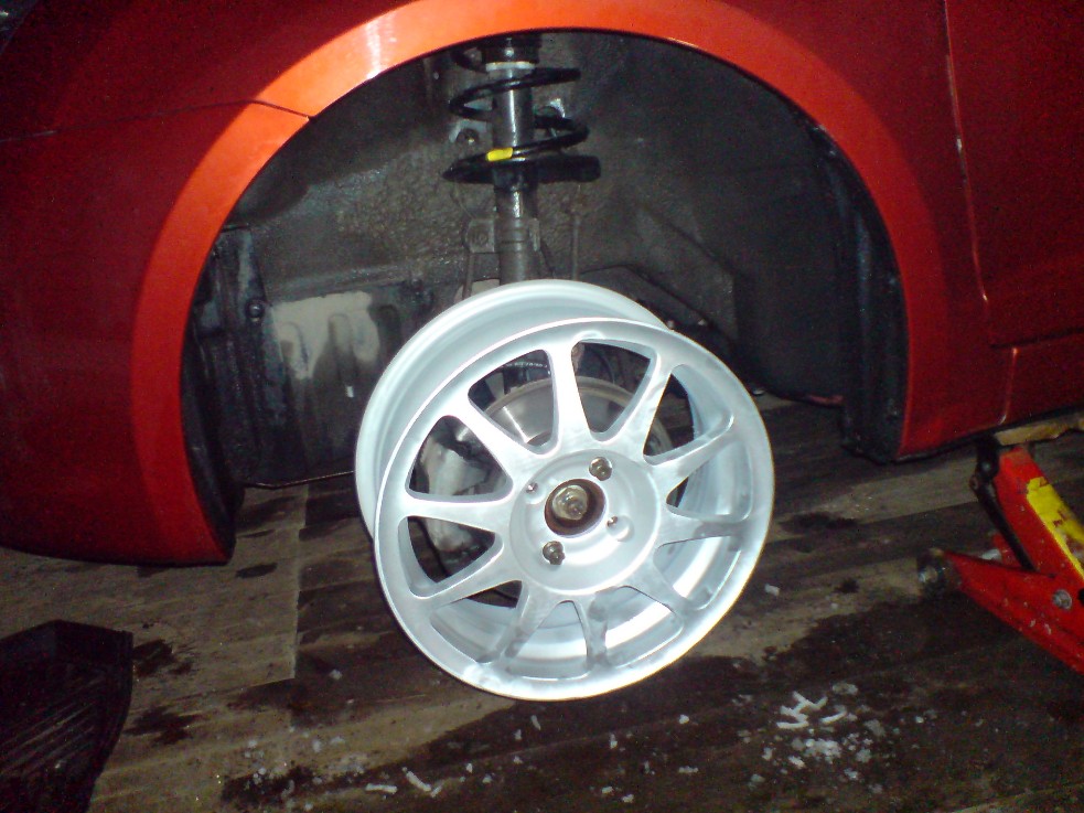

НУ что ж... я много чего искал выбирал, но как бы с грядущим подорожание резко собрался и в выходные решил купить диски... Съездил в кунцево... ребята, там для свистков ничего хорошего нет.. (если тока очень поискать и купить темные диски), для меня не нашлось... с белым цветом (как я хотел) получилась полная засада... нет ничего и не у одного производителя кроеме ОЗ (но это очень уж дорого)...
Кароче объездив туеву хучу магазинов вернулся на Речной, в офицальный магазин ВСМПО, и купил (долго долго выбирая между Вегой и Солярисом) вот такие вот Диски
Параметры 15" 6J 4Х100 ЕТ 45. Стоили 4000р.
