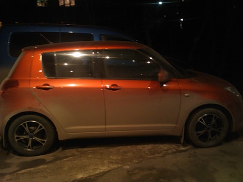

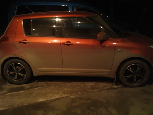

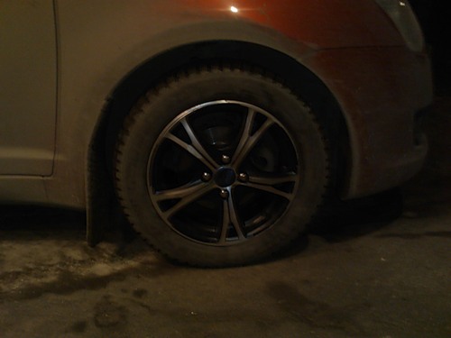

Ввиду травмы родногодиска пришлось искать замену, из-за нежелания платить за родной диск 18000 пришлось искать замену. Поиск реплик не отходя от компьютера результатов не принес. Менять резину не хотелось поэтому искать диск решил в штатной размерности. На фотографиях видно что получилось. Диск SSW 108.
Но как у меня всегда бывает без приключений не получилось. Подумать о том что родные гайки не подойдут мне почему-то было недосуг.... Когда машину уже подняли и сняли все колеса, мне сообщили что родные не прокатят.... Ставим колеса назад медлено(80 км\ч докатка) едем в автозапчасти покупать гайки благо "недалеко" минут 25 езды от шиномонтажа.... Купил... Радостный приезжаю обратно машину подняли колеса сняли начали перебортировать... На втором колесе выяснилось что гайки не все с шагом 1.25, а почти половина 1.5.... Ставим 2 новых колеса на место(гаек хватило только на 2), монтируем два балона на старые диски и уже быстро добираемся до автозапчастей, легкое недовольство высказано продавцу, гайки проверены трижды.... Возвращаюсь на шиномонтаж ставлю оставшиеся колеса и счастливый уезжаю.
Но стоит выразить респект монтажникам лишних денег они с меня не взялиБраво! Ай Хотя может посчитали, что шоу идет в оплату:hilarious:
З.Ы. Извиняюсь за качество фото с собой только телефон был
