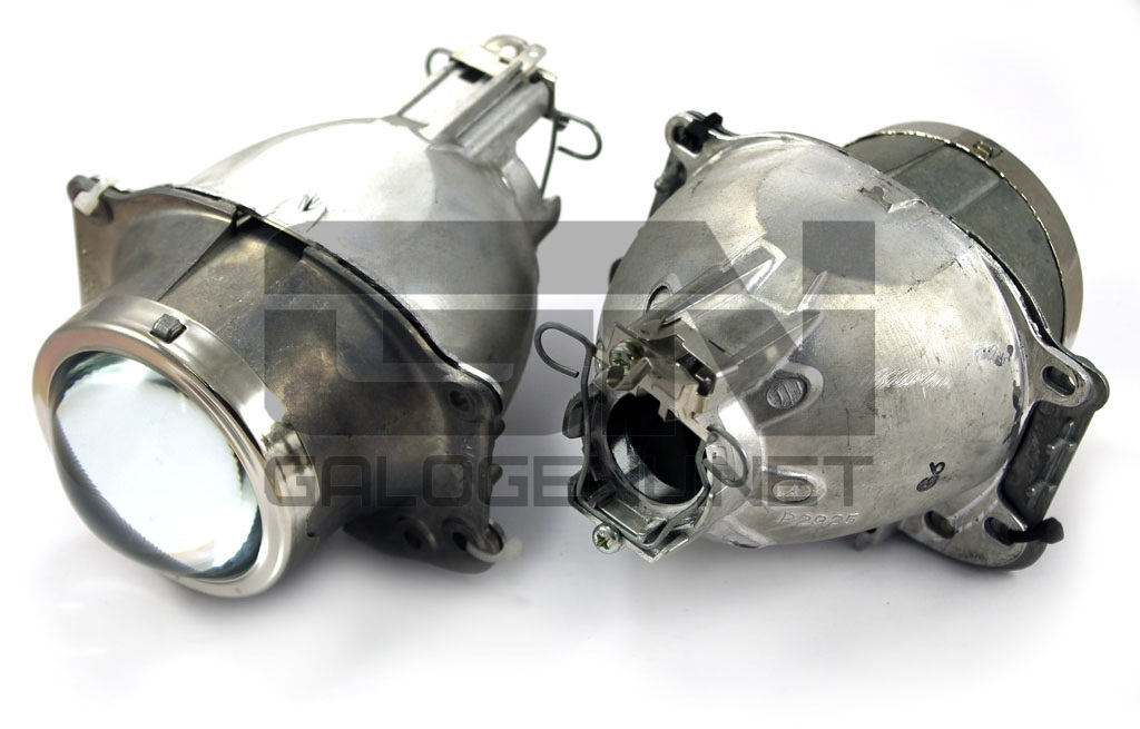

Еще вопросик возник по ксенону в ближний свет.
Реально в городе и по оживленной трассе с дальним ездить нехорошо, а ближний на галогене у СГВН слабоват...
Сначала думаю в противотуманки замутить лампочки поярче (см. пост про лампы Н9 выше), но если не поможет реально (а там все забрызгивается грязью в момент :bawling:)
Почитал форум и другие источники, получается так (для фары 5-тидверки):
1) лампы используются OSRAM 66240 - тип D2S
2) блоки розжига используются 4-го поколения с вынесенным игнитором (по смыслу актуально Denso Koito)
3) моноксеноновый модуль. Вот тут как раз есть вопрос. В продаже есть модуль под названием Koito 1.0, который имеет размеры и выглядит как на фото ниже. Может кто из бывалых людей, кто уже ставил себе ксенон, подсказать совместимость Koito 1.0 с фарой 5-тидверки?
Буду признателен.
Если кто еще подскажет полезные ориентиры по размерам или виду крепежа и т.п. подходящие ксеноновые модули, то тоже респект и уважуха!

Насчет HELLA есть уточнение. комплект Н7 что в себя включает и какой там ксеноновый модуль включен (HELLA2 Classic или другой)?
Сейчас как я понял модернизация ксенона в авто - это целая индустрия тюнинговых контор, по крайней мере в Москве. Они и комплекты могут сами собрать, в зависимости что нужно клиенту.
Я сказал про Koito ровно потому что машинка СГВН все-таки японская и ставить туда HELLA значит сильно отклоняться от японской унификации, которая имеет место быть в природе.
Кроме того этот мономодуль Koito вовсю используется на Honda Accord по инфо от тюнинговых контор. Почему бы его не применить на СГВН...

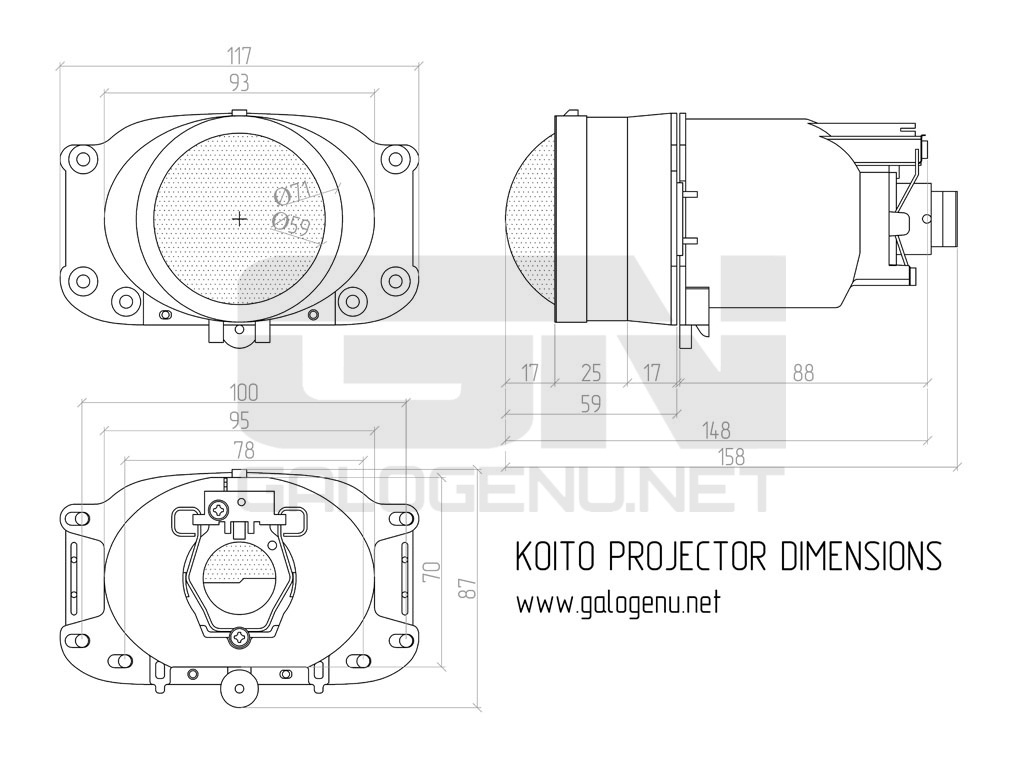

Меня смущает размер наружного диаметра этого мономодуля 71 мм, это ни 2.5" ни 3".
Если меняли у себя, скажите какой наибольший диаметр штатного галогенного модуля!
И тоже по штатному модулю - какое там расстояние от края линзы до отбортовки крепления, 59 мм или больше/меньше?

Как я сказал, сейчас эти тюнинговые конторы по ксенону собирают наборы на заказ - то есть, из отдельных комплектующих.
В общем в комплект входит:
1 мономодули
2 крепеж мономодулей (саморезики, универсальные рамки)
3 иногда ксеноновые лампы
4 блоки розжига (если брать Koito то они идут вместе с вынесенным игнитором, в сборе)
5 электрические провода для подключения (это кстати вопрос. если блок розжига вешать на штатные провода галогенки, то провода дополнительные вроде и не нужны... ВОПРОС)
Собственно этим интересен состав оригинального набора - глянь упаковочный лист если найдешь коробки. Ну и парт намбер до кучи
Так вот, мономодули идут где-то по 2500 руб/шт. Блоки розжига - 4500 руб/шт. Это если по-отдельности. Возможно что комплектом реально дешевле, ну и ставишь сам...

вот что вам нужно:
Hella gen 3 ballast со шнуром больше 25см....
есть два вида - с коротким и длинным шнуром...короткий у вас не дотянется до лампы...
- adapter для Н7
http://www.ebay.com/itm/H7-to-OEM-D...Parts_Accessories&hash=item35a820cf6e&vxp=mtr
- сами лампы d2s
http://www.ebay.com/itm/2-x-NEW-PHI...Parts_Accessories&hash=item27d7d79f59&vxp=mtr
а еще лучше вот такой набор от Филипс
тогда к нему подойдут любые лампы.
Лампы надо брать 4300К в этой связи если не хотите чтобы вас тормозили за колхозный ксенон.
А еше лучше закажите вот этот японский комплект morimoto - его используют в сузуки спорт...качественный баласт, лампы и проводка - все в одном...

SEMCO, видимо фотка одна не загрузилась - "вот этот комплект morimoto..." Какой комплект не указано.
Уточните плз.
По HELLA понятно кроме моноксенонового модуля, что за модуль?

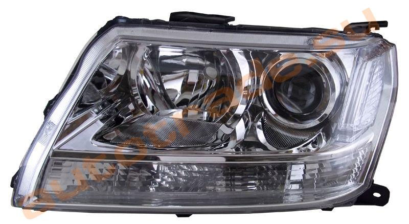

Забыл добавить что на фарах DEPO в ближнем стоит вроде линза.
Фара вот такая.

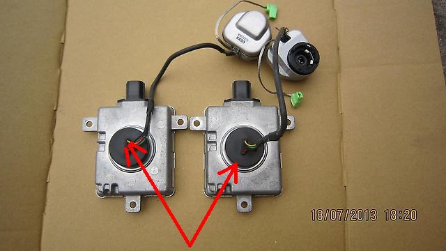

Как понял D2S - это тип ламп который стоит в штатном ксеноне (т.е у меня в ближнем).
Поправьте если что не правильно понял, т.е как я понимаю можно оставить старые блоки розжига штатные, открутив блок от фары, на DEPO фаре места куда можно прикрутить блог розжига нет, поэтому просто повешаем под капотом (да и лучше так будет наверное, в случае если штатный блок сгорает не надо снимать бампер, фару чтоб до него добраться).
Можно ли отключить лампы D2S отштатных блоков розжига (см фото) и вместо них подключить лампы H7 опять же к штатныи?
PS: Фото не моё, сам ещё не разбирал.

По порядку:
штатные ксен-блоки можно поставить на галогеновую фару. Место там есть - просто оно на заводе не высверлено коронкой (хотя скорее всего сразу с дыркой отливают). Короче - высверливаем и ставим блок на фару снизу.
по лампе. Можно купить провод с переходником - тогда от штатного блока можно лампу H7 запитать
А можно купить преходник - он позволяет (механически!) поставить D2S в дырку от H7. Колечко такое алюминиевое.
