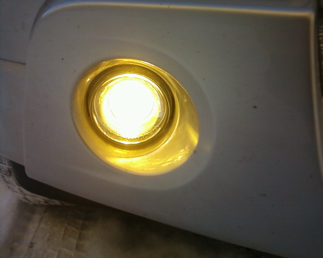

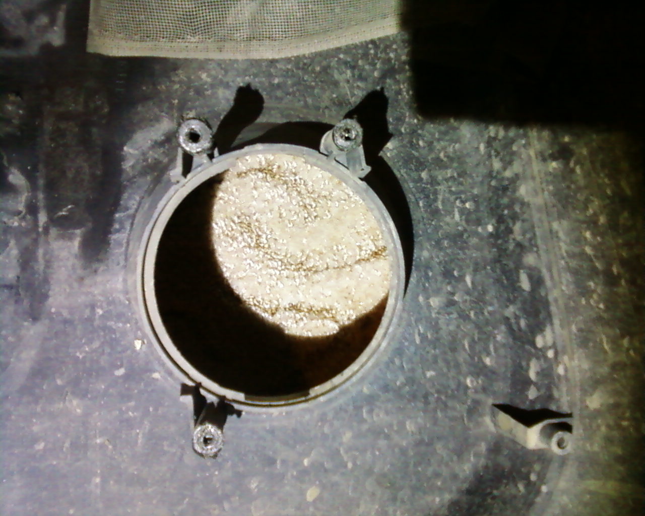

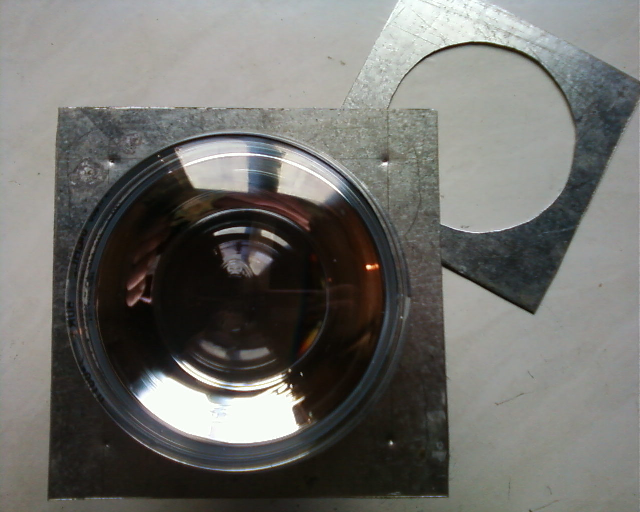

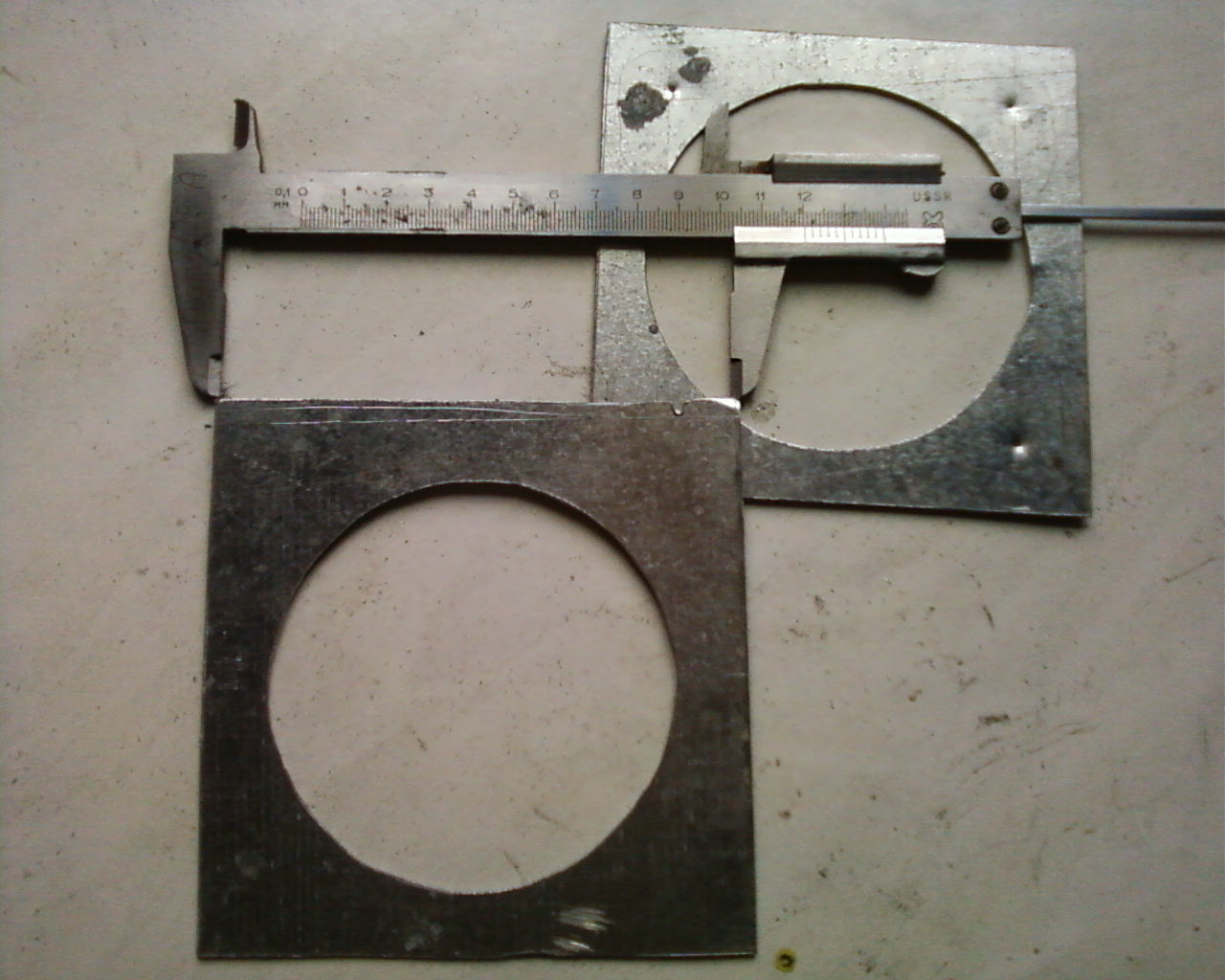

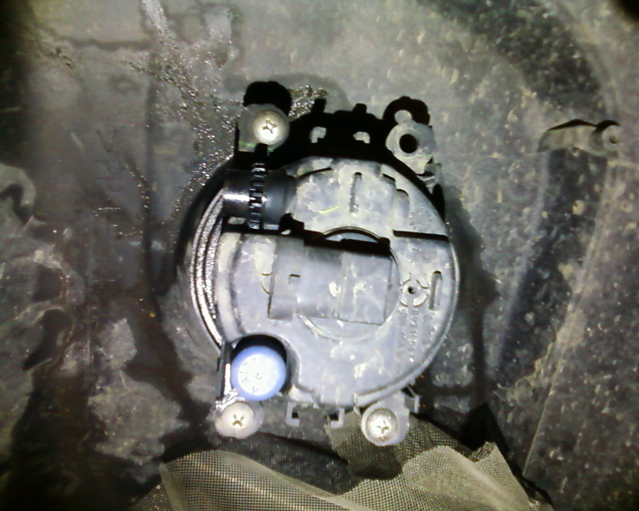

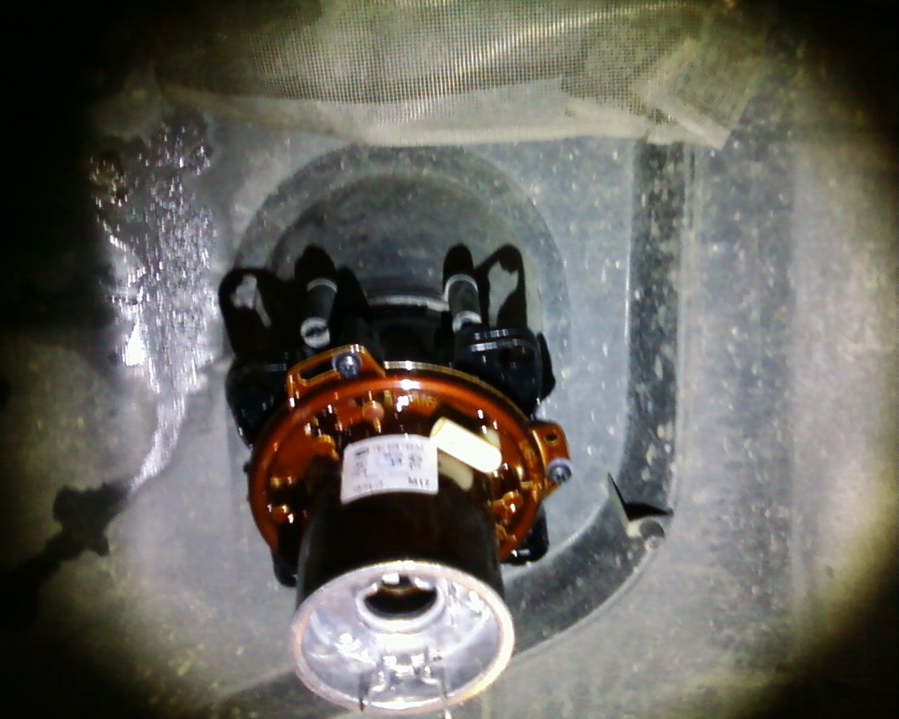

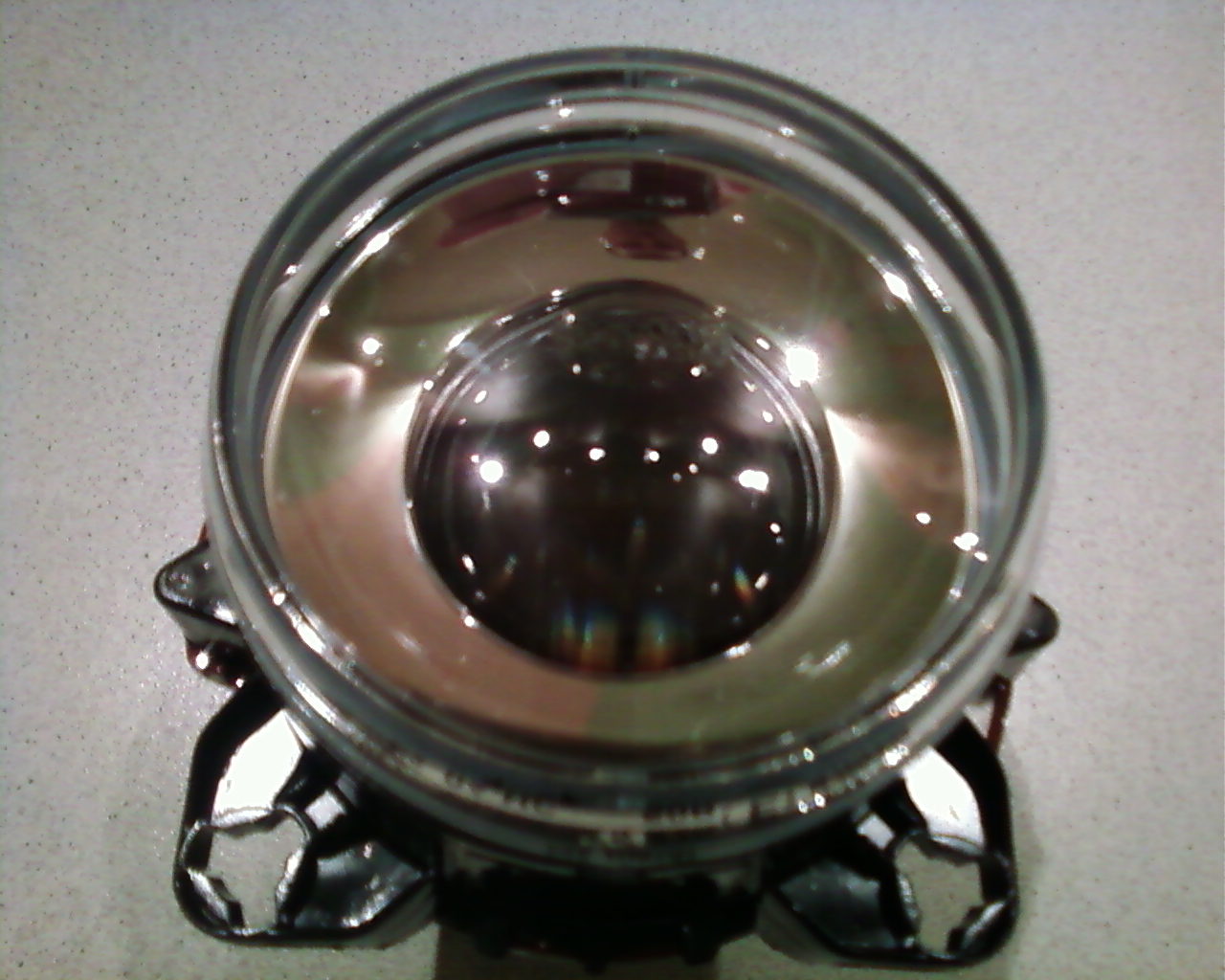

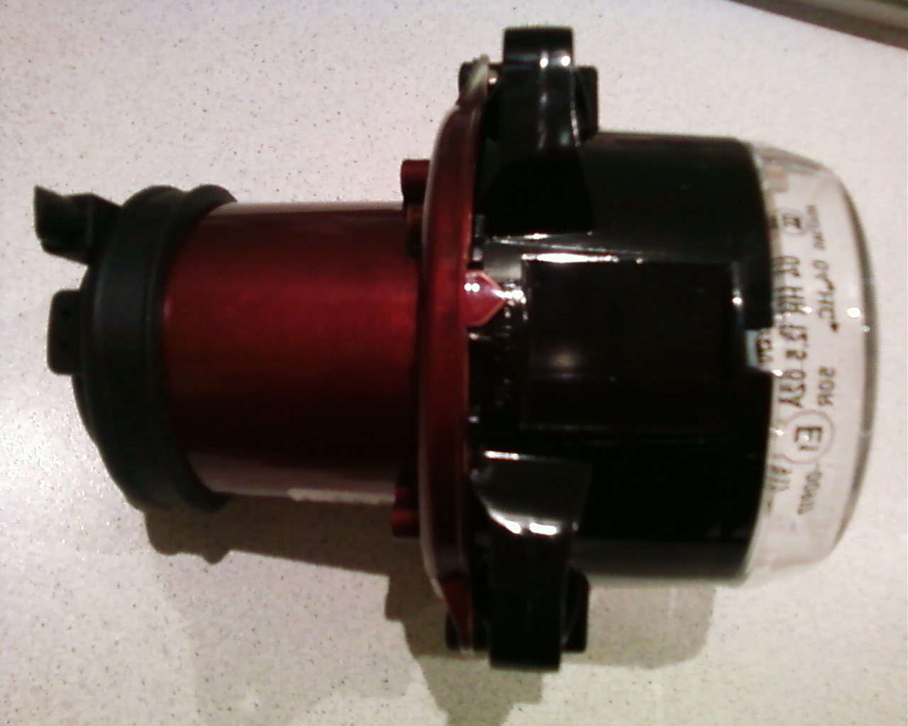

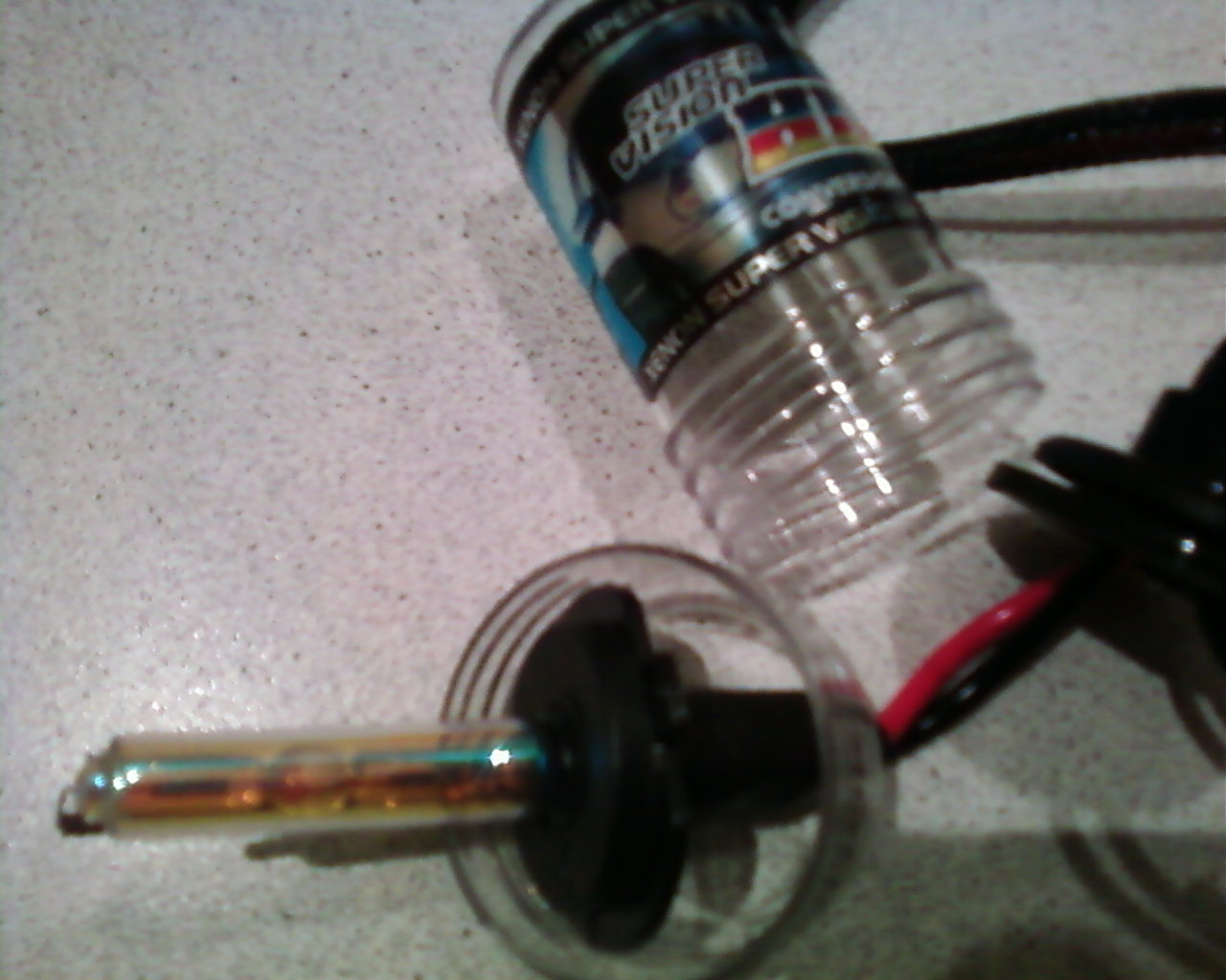

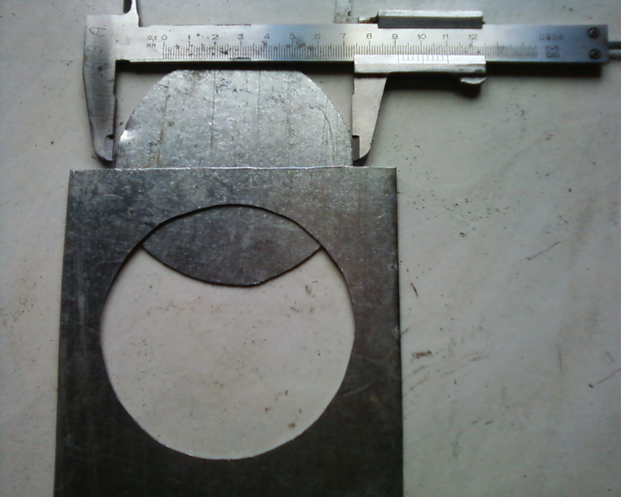

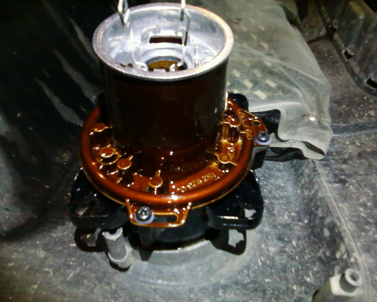

Добрый день. Приобрел линзовые модули Хела, ксенон с желтыми лампами. Вопрос встал с установкой т.к. модули имеют другое крепление, необходимо изготовить переходную пластину. Кто то из форумчан уже выкладывал отчет и даже схему с размерами этой пластины, но найти не могу. Вот что на данный момент получается...
При установке левый линзПТФ упирается в бачек который находится под воздушным фильтром поэтому модуль необходимо на креплениях втягивать по максимуму,, соответственно и правый а далее уже регулировать
Фото-0166.jpg Фото-0167.jpg Фото-0170.jpg Фото-0173.jpg Фото-0174.jpg Фото-0176.jpg Фото-0177.jpg Фото-0178.jpg Фото-0179.jpg Фото-0180.jpg Фото-0182.jpg Фото-0185.jpg

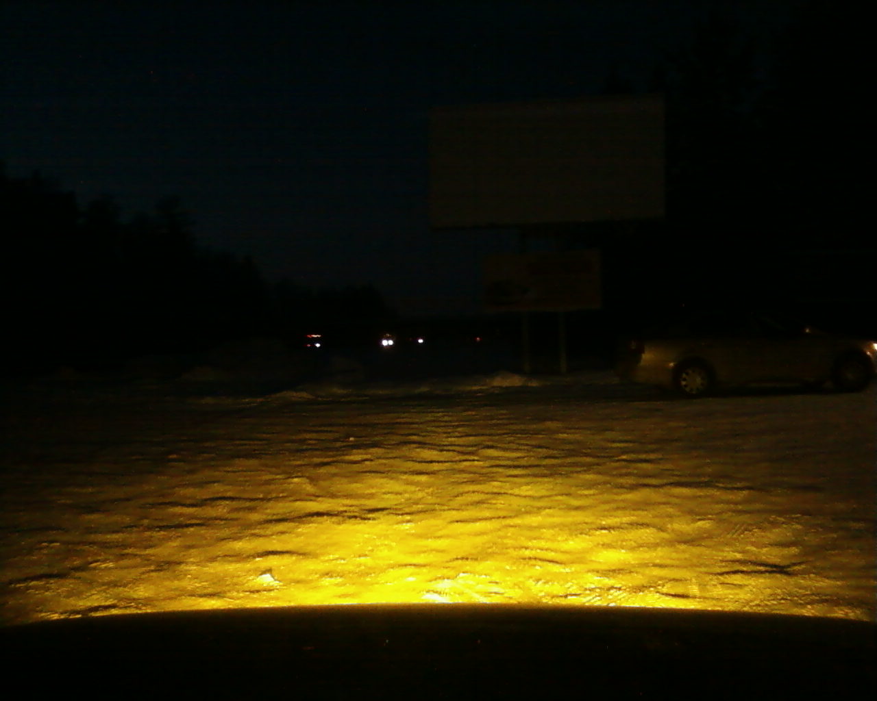

Уже успел попасть в плотный туман - видимость отличная, ПТФ настроил на видимость до 7-8м перед машиной
Такое впечатление что светотеневая граница не "ступенька" (как должно быть у ксенона), а "галка"...
